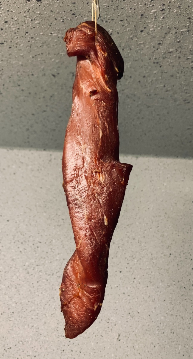

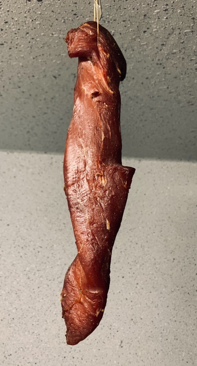

Moin!
Fleisch! Zweite Runde :zwink:
Und dieses Mal hoffentlich nicht als kompletter Fail :ot:
Kalt geräuchertes Schweinefilet steht an und ich bin mittendrin. Habe so gut wie alles anders gemacht, als bei meinem „ersten Mal“ in Bezug auf Fleisch räuchern.
Deutlich weniger Zucker (minus 90%) in der Pökelmasse, deutlicher länger gepökelt (drei Wochen anstatt sieben Tage), dann mit zwei Tagen bei 5 Grad doppelt so lange durchgebrannt und anschließend bei 16 Grad noch drei weitere Tage getrocknet (hatte ich beim Bacon gar nicht gemacht). Zusätzlich ist jetzt eine Temperatursteuerung über den InkBird am Start, so dass ich konstant 15-20 Grad im Ofen habe
Heute Nacht waren dann die ersten 12 Stunden Rauch dran und aktuell lüftet das gute Stück bis heut Abend aus, um dann wieder am Rauch zu schnuppern.
Mir fällt direkt eine deutlich schnellere Farbannahme auf und habe nur zwei Tropfen Kondensat auf der Pappe...
Bleibt spannend, aber mit den zahlreich gemachten Änderungen bin ich bislang mehr als zufrieden

Feb 2021 02 13:40
Beitrag von BernieF
Sieht gut aus!
Bin mal gespannt, was das längere Pökeln Deine Meinung nach ausmacht.
Ich hab ja von vornherein auf sehr lange gesetzt, mal sehen, was bei rauskommt ;)

Feb 2021 03 08:45
Beitrag von Vogula
Es riecht nach einer weiteren Nacht im Rauch herrlich und fühlt sich wunderbar an!
Jetzt ein paar Tage auslüften und dann nochmal ne Woche ins Vakuum, um nicht noch weiter abzutrocknen
Bin Ultra gespannt

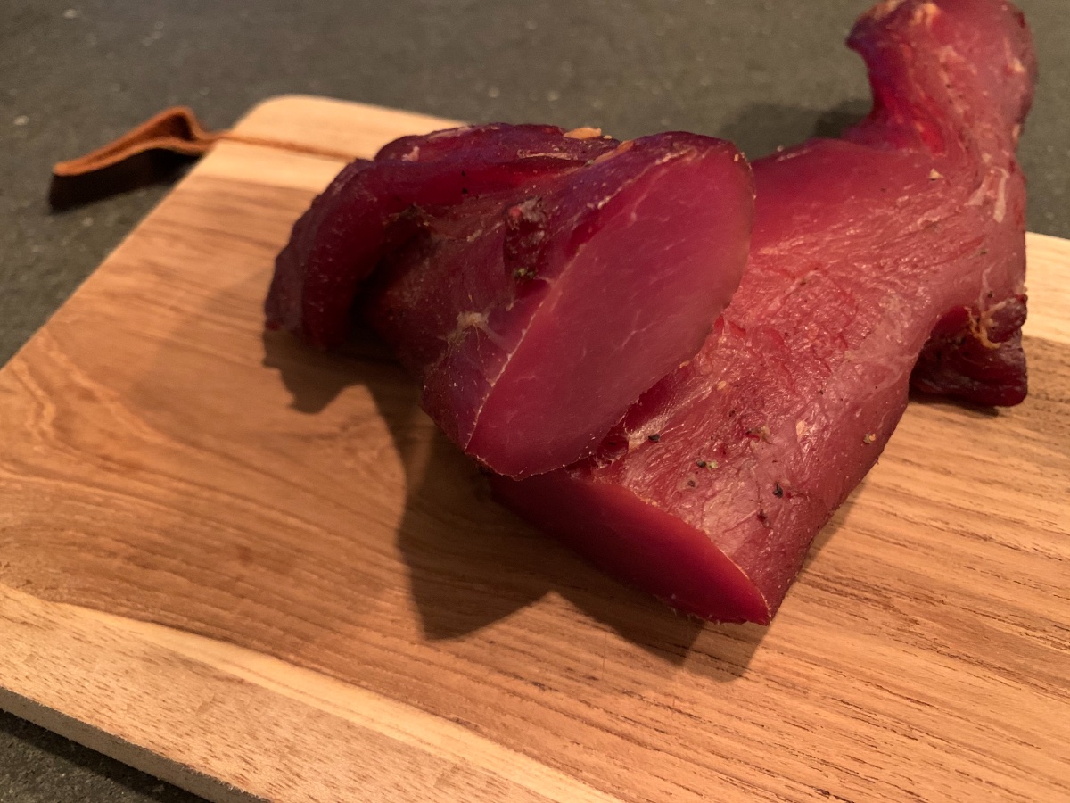

Feb 2021 04 08:23
Beitrag von Vogula
Oh yeahhh...
Ein paar Scheiben musste ich schon mal testen!
Der Rest kommt jetzt noch zwei Wochen ins Vakuum

Feb 2021 04 08:34
Beitrag von BernieF
Aaastrein!!!!
Saubere Arbeit :daumen:

Beiträge: 1384
Feb 2021 04 11:19
Legger :daumen:

Vogula
Beiträge: 2011
Wohnort: Köln
Feb 2021 07 10:54
Beitrag von Vogula
Hab das Filet jetzt noch ne knappe Woche im Vakuum gehabt und bin eben beim Frühstück fast vom Stuhl geflogen 😂
Brutal lecker 😋
