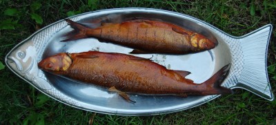

Ich verteile mein Räuchermehl über den gesamten Boden und nehme auch etwas mehr. Meine sind immer schön braun...
- Lecker Renke aus dem Markkleeberger See...

Und das jetzt die Menge an Mehl 6EL. Eher dünn verteilt. Das grüne ist frisch getrockneter Rosmarin und etwas Thymian.

Meine TRO-Ergebnisse lassen auch zu wünschen übrig. In der Beschreibung stand, man soll nur 3EL Sägespäne (Räuchermehl) nehmen. Ich habe auch gelesen, dass es sonst eher teerig statt rauchig wird / schmeckt. Rons Renken sehen klasse aus, aber ich glaube, das ist mit "geteert" gemeint. Aber eine Beurteilung aus der Ferne ist natürlich nicht möglich. Also wirds wohl lecker sein, wenn Ron das sagt.

Also so "kasig" waren meine auch in diversen Öfen noch nie, obwohl ich auch keine Wissenschaft daraus mache. Ich vermute, dass es mit einem anderen Räuchermehl besser ausschaut.

Wenn die blassen Fische dennoch schmeckten, würde ich da auch nicht mehr viel rumdoktern.

Fische gut Trocknen wurde ja bereits genannt. Allerdings ist bei nicht so trockenen Fischen im normalen Räucherofen meist eine eher schwarze dunkle Färbung das Ergebnis. So hell wie auf Deinem Foto ist schon komisch. Aber letzlich zählt ja der Geschmack
