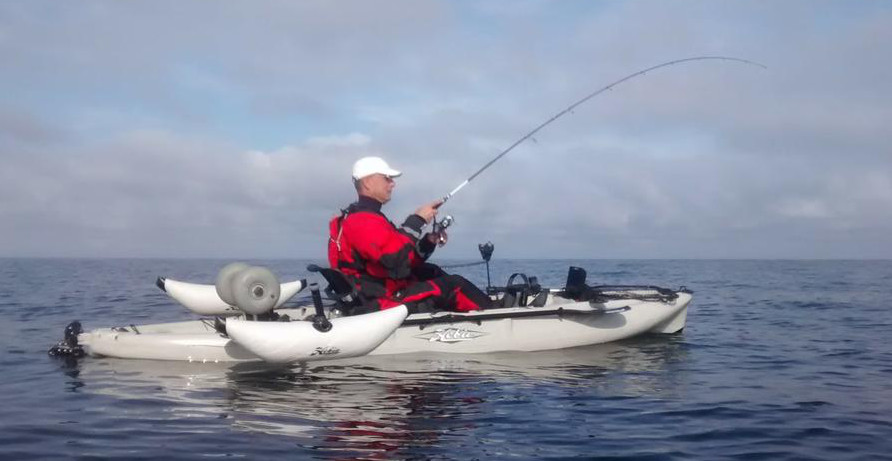

Ich würde sie auf keinen Fall direkt hinterm Sitz montieren, da sie da beim paddeln hindern. An meinem Hobie Adventure habe ich sie weit hinten verbaut. Schätze mal ca 70 cm vom Heck gemessen. (Gesamtlänge des Kayak ca 4,80 oder so).
Die Stabilisierung ist immer noch gegeben. Habe auch bisher keine Nachteile wegen Drills oder Schnurtüddel gehabt.
Eigentlich möchte ich sogar davor warnen hinterm Sitz zu montieren. In Gefahrensituationen benötigt man einfach die volle Bewegungsfreiheit mit dem Paddel. EinigeTreter
scheinen zu unterschätzen wie wichtig auch bei einem Treter das Paddel ist.

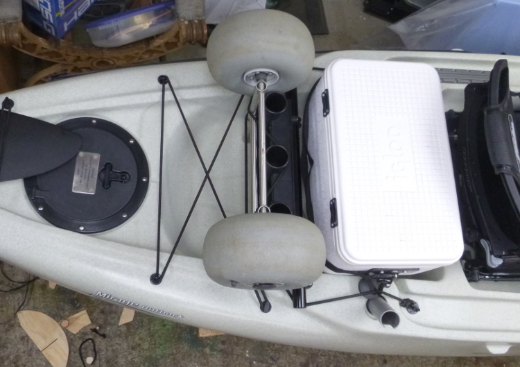

Also ich habe die auch weiter hinten, aus zuvor genannten Gründen. :daumen: Auf dem Bild sieht man wie weit...
Zwischen der Kühlbox und dem Kajakwagen....

Damit ist die Sache klar, die Stange wandert ein gutes Stück nach hinten.
[mention]vatas-sohn[/mention] : Deine Idee damit gleich noch die Kühlbox zu stabilisieren gefällt mir extrem gut.
Ist auf alle Fälle eine Überlegung wert.
Kommst du dann auf dem Wasser noch gut ran, um die Position der Stangen zu verstellen ?
Lars

Das habe ich noch nie machen müssen- weiß ich deswegen auch nicht. Ich stelle die immer so ein, daß die über der Wasseroberfläche schweben....

Jo so mach ich das auch, sonst liegt das kayak etwas brettig aufm Wasser. Zum anderen nehmen die Auftriebskörper jedes Wellchen mit und bremsen.
Es reicht vollkommen aus wenn erst ab einem gewissen
Kippmoment die Körper zum tragen kommen.
