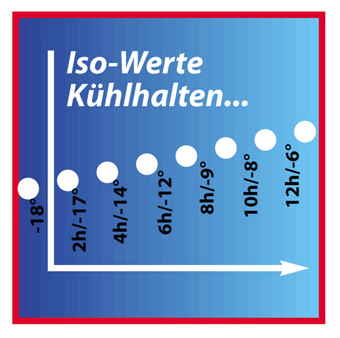

Da finde ich, wenn ich mal wieder eine Kaufen muss, diese hier besser: https://www.haushaltskontor.de/Thermobo ... t2ni80sgr1
Denke die hat auch 3cm. Allerdings sagen die testwerte ja was anderes:
http://www.haushaltskontor.de/images/im ... o_kuli.jpg
Bei der Kängabox sollen der mittlere Temperaturverlust /-anstieg zwischen 1° bis 3° liegen. Die haben gerade auf der Hompeage auch einen Aktionsrabatt. http://www.kangabox.de/aktion
Ich glaub der Unterscheid ist das innenleben und der Griff.
Persönlich würde ich die Professional nehmen. Da hast Du dann die glatte Innsenseite. Diese ist aber nur glatt verhautet. Also nicht zum rausnehmen.
