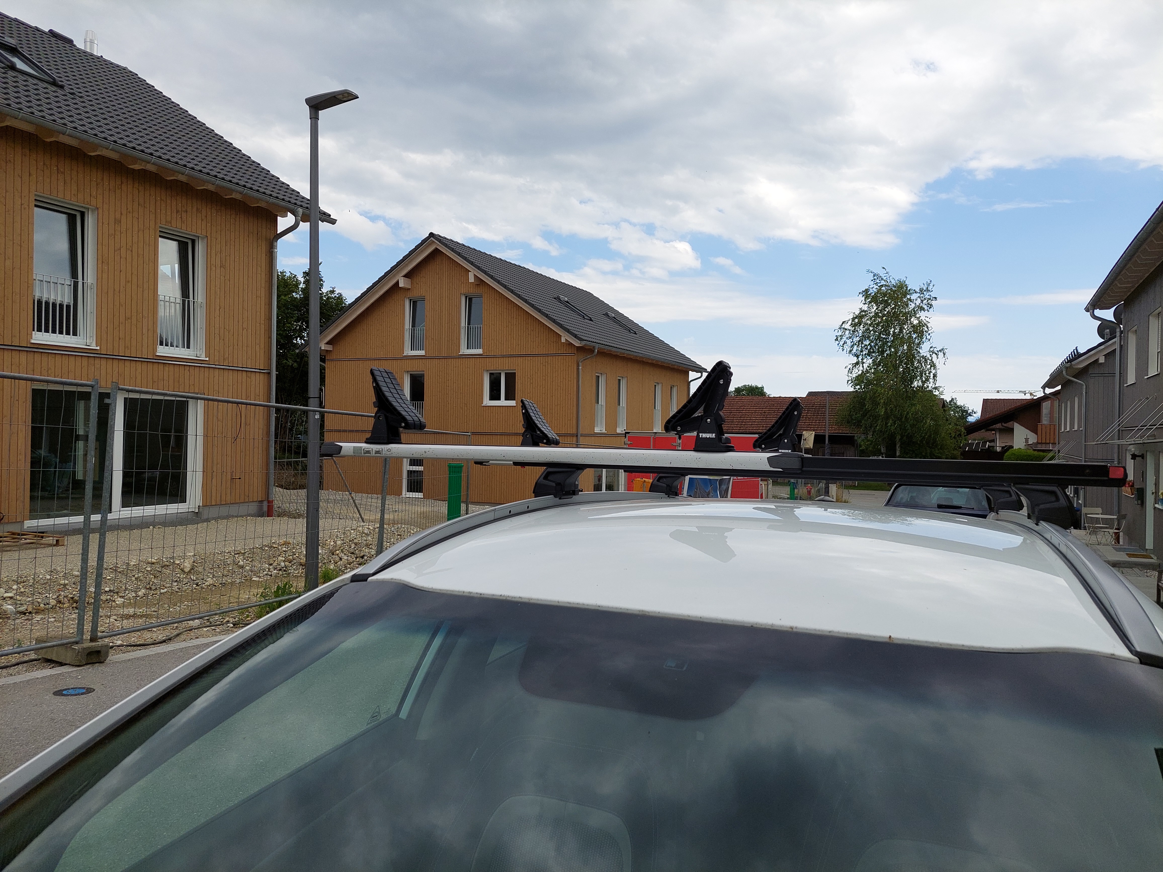

Tja, dass ist nach wie vor die größte Baustelle. Ich habe mich für Thule Slidebars entschieden mit den "Dock Grip" Kayak-Trägern drauf.
Gleich vorweg - ich bin damit ziemlich unzufrieden. Die Slidebars kann man nur 60cm zur Seite ausziehen. Das ist viel zu wenig für ein 99cm breites Kayak, da hätte ich auch mal vorher drauf kommen können. Naja aufladen alleine schaut grausam aus, so schlimm das umstehende Leute am Parkplatz auf mich zukommen und mir verzweifelt ihre Hilfe anbieten wollen, um den Anblick der sich verwindenden Slidebar nicht länger ertragen zu müssen.
Ich werde wohl die Dock Grips runter nehmen und nur für Urlaubsfahrten verwenden, wenn man eh zu zweit auf- und abladen kann.
Hätte ich vorher gewusst

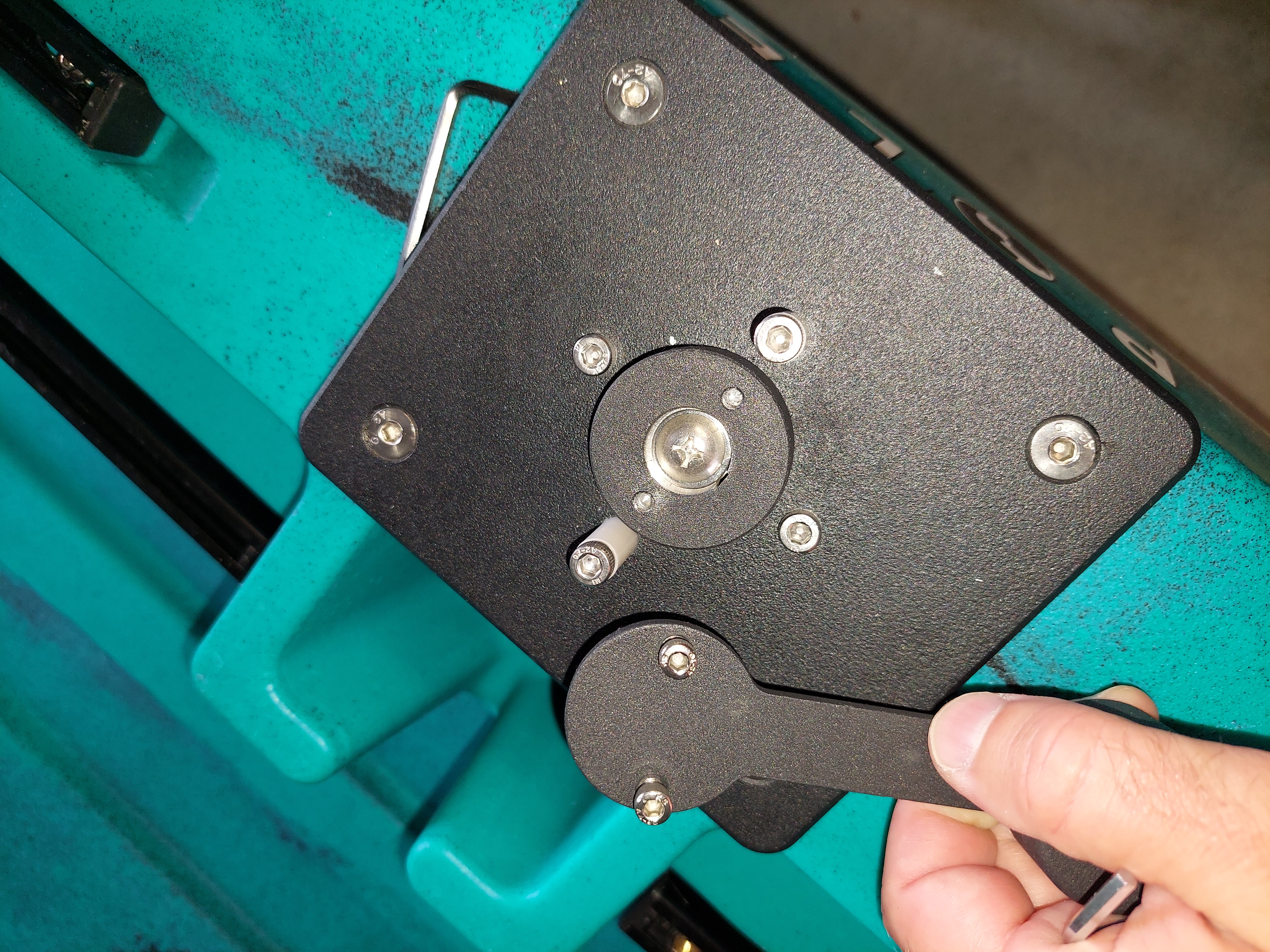

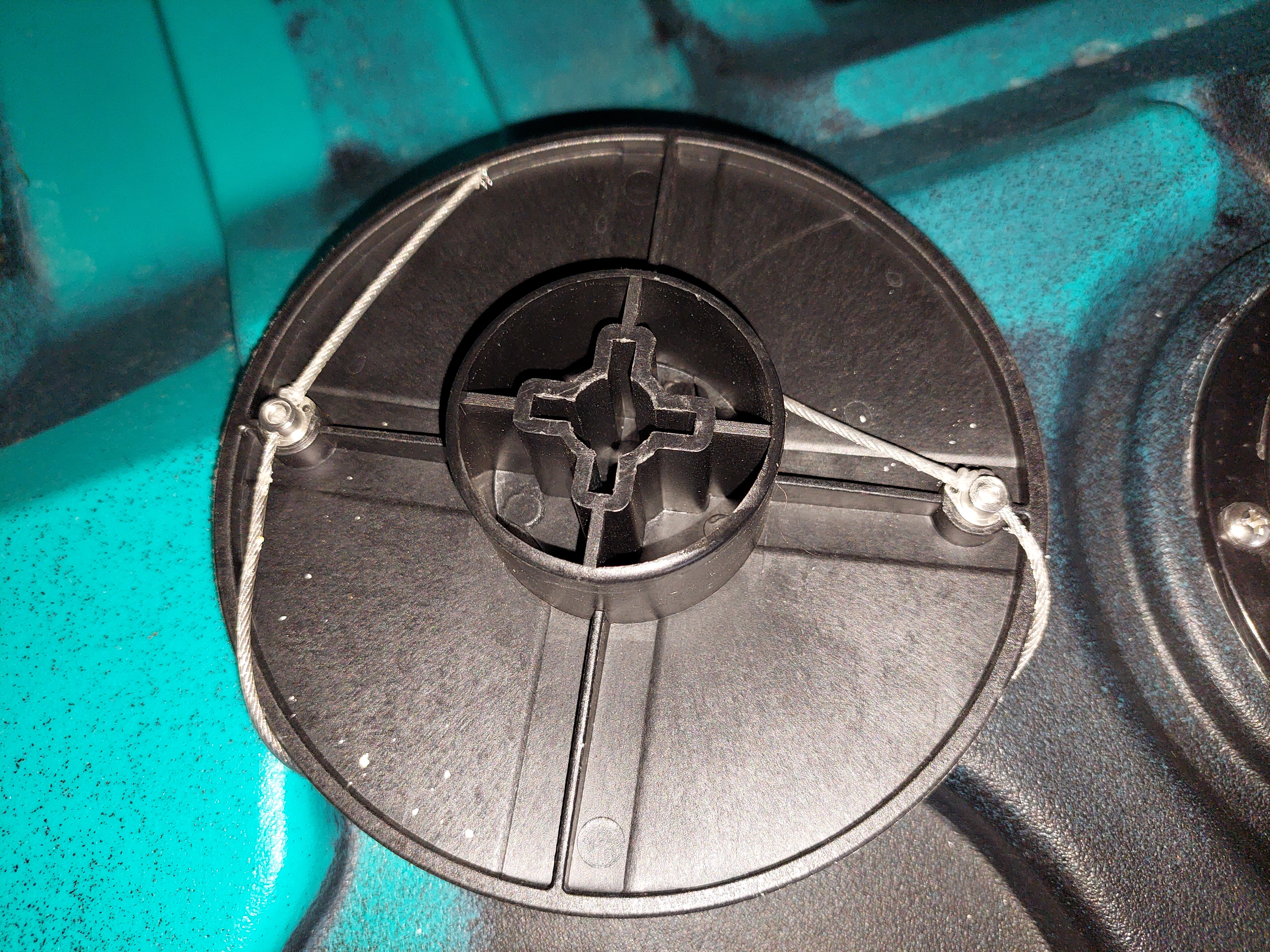

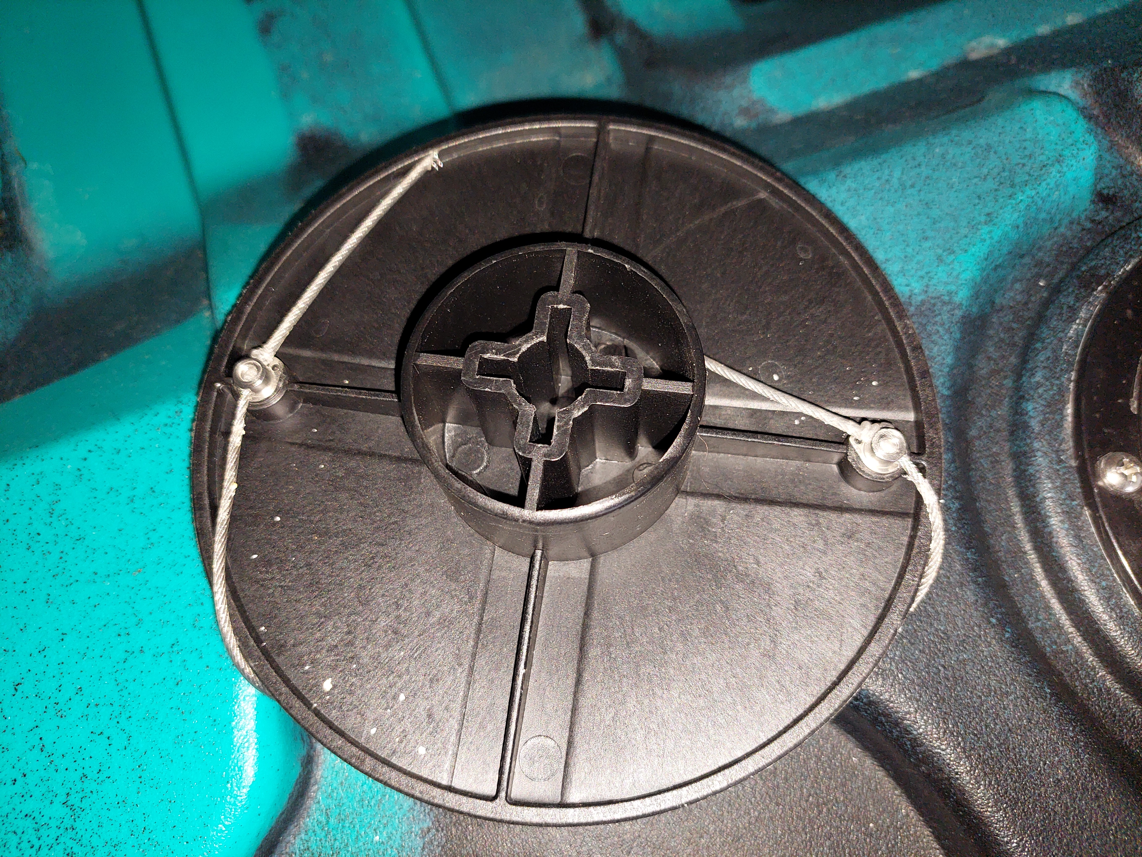

Beim Ruder hatte eigentlich alles gepasst, nur das Ruder durch die Schraube mit der Steuerdisk verbinden und fertig. Tatsächlich hatte es sofort gepasst, dass Aluruder und auch der Steuerhebel inklusive Aufnahmeplatte machen einen sehr wertigen Eindruck und sind komplett aus Alu. Es war kein Spiel in der Lenkung alles perfekt, bis ich bemerkt habe, dass ich den Distanzring, der aufs Aluruder kommt vergessen hatte. Hmm :(
Also alles nochmal neu, nur war jetzt Spiel in der Lenkung.
Das Problem war schnell ausgemacht, das Stahlseil hatte jetzt zu viel Spiel und musste nachgezogen werden. Kann passieren, ist aber dann nicht ganz so einfach gewesen wie gedacht. Anscheinend ist bei den beiden Aufnahmen vom Steuerseil an der Steuerdisk eine winzig kleine Madenschraube drin, für deren Entdeckung es eigentlich eines Mikroskopes bedarf.
Glücklicherweise hatte ich in meiner Sechskant-Wühlkiste einen passenden parat und konnte die Schrauben lösen. Auch hier spricht für die Qualität (und damit gegen mich ;-) dass das erfolglose rumgezerre mit einer Zange am Steuerseil nicht dazu geführt hat, dass dieses sich auch nur einen Nanometer aus der Arretierung heraus bewegt. Diese Madenschrauben machen einen ganz guten Job.
Mit der Einstellung vom Steuerseil werde ich Montag weiter machen, mal schauen ob es dann wieder so läuft wie beim ersten Mal.

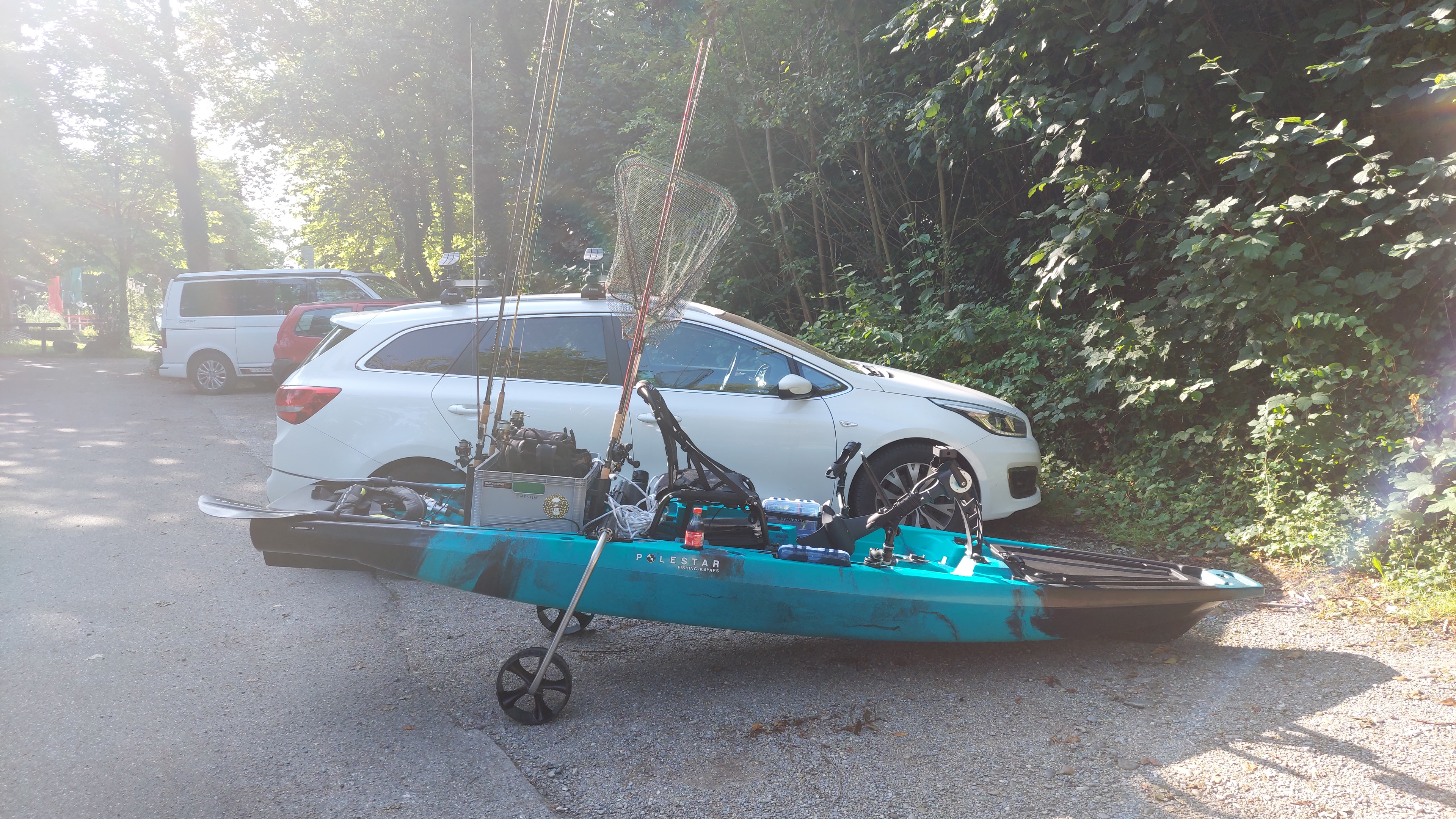

Das Landing Gear macht den Transport vom Parkplatz zum Wasser dann auch überhaupt erst möglich. 300 Meter, davon das letzte Drittel über einen abschüssigen Schotterweg mit zusätzlich seitlichem Gefälle sind kein Geschenk mit dem vollbeladenen Trettpedaldampfer. Die Lenzlochtransportwagenlösung :roll: von Polestar, die es ja nicht mehr zu kaufen gibt, wäre hier kein große Hilfe gewesen, genauso wenig, wie der C-Tug. So gesehen Glück im Unglück mit der spontanen Lösung mit dem Boonedox.

Das Spiel in der Lenkung dagegen war nicht wirklich von der Steuerdisk ausgehend. Ich habe es zwar ein paar Millimeter nachgespannt, aber das Problem lag eher am Steuerhebel selbst. Dieser wirkte etwas "labbrig". Also die komplette Aluaufnahme der Steuerung runtergenommen, augenscheinlich gibt es da ein großes (!) Kontergewicht drunter, da anscheinend bei einem Aluruder (im Vergleich zum deutlich leichteren Ruder aus Plastik) auch das entsprechende Gegenstück nötig ist. Wieder einmal war ich von der Ausführung positiv überrascht, sieht sehr solide aus. Naja, aber das Problem konnte ich immer noch nicht finden. Dann habe ich einfach mal den Hebel von seiner Aufnahme entfernt und siehe da, es gibt eine Schraube drunter, die nicht fest angezogen war (siehe Bild). Also eigentlich eine Sache von wenigen Sekunden, wenn man nicht wie ich erstmal an der kompletten Lenkung herum doktert...
