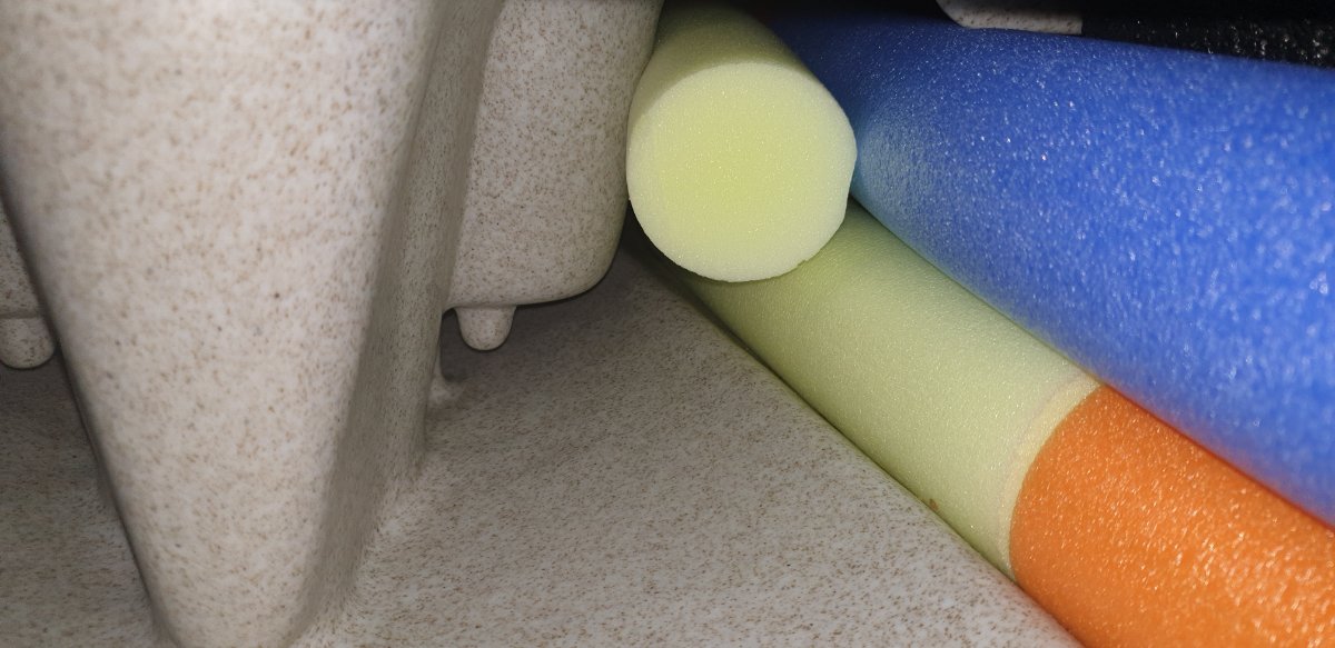

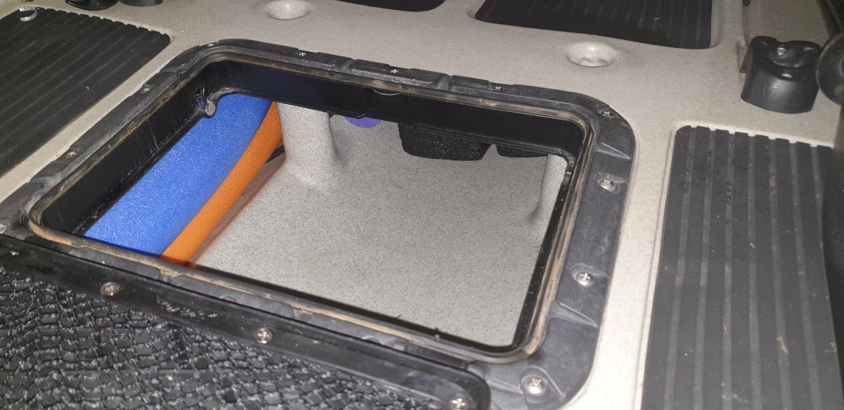

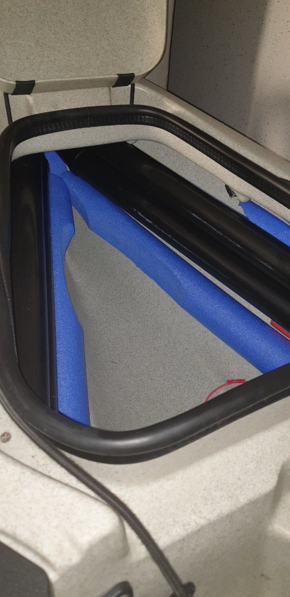

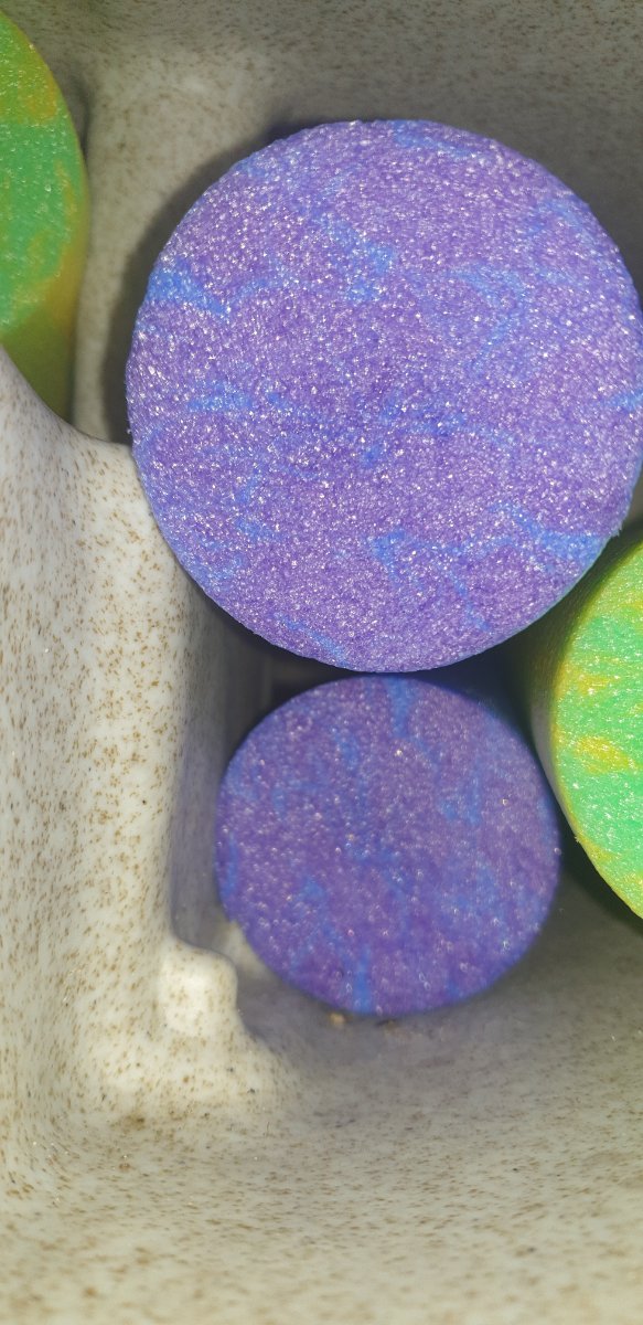

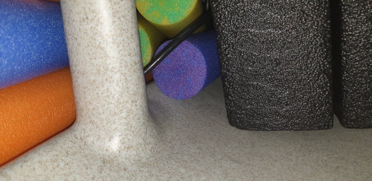

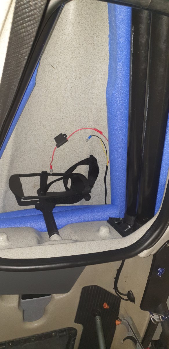

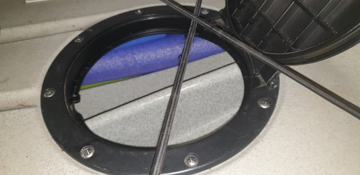

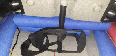

Hallo Zusammen,
in letzter Zeit habe ich meine Sicherheitsausrüstung erweitert einige Ideen stammen aus dem Sicherheitswiki, andere von Youtube oder direkt von Euch. Gerne möchte ich meine kleinen Basteleien mit Euch teilen, zudem freue ich mich über Zuspruch, weitere Anregungen sowie über sachliche (!) Kritik.
Letztes Jahr habe ich durch zufall folgendes Video bei YouTube
https://www.youtube.com/watch?v=dvjoh1H1J10
entdeckt. Dort wird ein Kajak im Pool versenkt und dann schritt für Schritt durch das Befüllen mit Pool-Nudeln wieder nach oben befördert. In Summe waren bei dem leichten Kajak 10 Pool-Nudeln notwendig. Als ich die kleinen schwarzen Schaumstoffblöcke im Inneren meines PA-12 gesehen hatte, gab mir das zu Denken, zumal ich leider bisher immer alleine unterwegs war. Daher liegt mir das Thema Sicherheit auch besonders am Herzen. Die Idee mit den Pool-Nudeln habe ich daher übernommen und sämtlich Bereiche meines PA-12, die nicht als Stau-/Laderaum vorgesehen sind, mit Pool-Nudeln gefüllt. In Summe wurden es dann 38 (!). Die meisten stammten hier her: https://www.ebay.de/itm/173884332372?ss ... 1438.l2649
Und so sieht mein PA-12 nun von Innen aus:

Darf ich fragen, was die ganzen Poolnudeln wiegen? Wird sicher nicht viel sein, aber der Eine oder Andere hadert ja dann doch mit jedem Kilogramm...
Edit: Habe mal kurz gerechnet: Angenommen die Dichte beträgt 20 kg/m³ und die Nudel ist 7 x 162 cm, dann macht das bei 38 Nudelsen rund 4,5 kg Nudelsalat.
Soweit ich weiß, sind die ja primär eher als Stabilisierung des Decks gedacht und erst in zweiter Linie als Auftriebskörper.Tigershark hat geschrieben: 3. Dez 2021, 12:27...Als ich die kleinen schwarzen Schaumstoffblöcke im Inneren meines PA-12 gesehen hatte, ...

Hallo Ron,
habe gerade mal nachgewogen, es ist nämlich zufällig für jedes Kind eine Pool-Nudel über geblieben
. Eine (große) Pool-Nudel wiegt 90 gr., es sind aber anfänglich auch ein paar kleinere reingekommen. Vereifacht also 38 * 90gr. = 3,420 kg. Abzüglich dem, was ich wegschneiden musst und der Differenz zu den etwas kleineren Pool-Nudeln.
Kurz um, in etwa soviel, wie ich im Hochsommer an Wasser dabei habe (und am Ende im Idealfall mit Fisch wieder aufgefüllt habe

Na super. Passt doch. Dann wünsche ich aber trotzdem keinen Wassereinbruch, sondern daß Du die Aktion umsonst gemacht hast und den zusätzlichen Auftrieb nie brauchen wirst!
Ich hatte übrigens mal vor mein Boot mit aufblasbaren Luftsäcken aus dem Wildwasserbereich zu füllen, aber habe das irgendwann vergessen. gebraucht habe ich es nie. Wasser im Boot ist bei mir selbst bei einem Regentag eher in der Schnapsglasmenge (wenn überhaupt) im Boot.

Ich wollte gerade anfangen rumzupupen von wegen "ist noch nie passiert" als ich dachte "googelste lieber nochmal..."
Ich bin wohl nicht der einzige der schon mal ein Leck hatte. Meines zog allerdings nur ca. 1l/h
Kein schönes Thema!
Ich denke das Wichtigste ist dass man beim Boot bleiben kann um schneller gesehen zu werden, selbständig fahren fällt sowiso aus falls man sich ein Leck fängt dass nicht zu lenzen ist. Ein wenig Luft wird immer bleiben, und PE hat eine ähnliche Dichte wie Wasser, man kann den eigentlichen Rumpf also aus der Rechnung herauslassen. Von daher würde ich es nicht übertreiben.
Angaben zum Auftrieb dieser Nudeln sind leider nicht zu finden. Das würde ich mal ausprobieren und dann Überlegen wieviel Gerümpel ich auftreiben lassen will.
Edit: 90g % 0.02 sollte ca. 4,5kg Auftrieb geben, richtig?
Kein schönes Thema!

Hallo Frank,
eine Handlenzpumpe habe ich auf der Rückseite des Sitzes montiert und die zieht einiges weg. Überall, wo die Pool-Nudeln sind, kann kein Wasser mehr hin. Habe ich also kein allzu großes Loch, müsste ich das Boot abwechselnd lenzen und wieder fahren können. So mein Gedanke, wenn es ein kleineres Loch wäre.
Und ja, es gibt einige fiese Berichte und auch Videos auf YouTube dazu. Allerdings auch, wie manche aus Pool-Nudeln Flöße und andere Sachen bauen. Wenn ich mir zudem überlege, dass eine Pool-Nudel unterm Arm reicht, um mich bzw. meinen Kopf und einen Teil des Oberkörpers aus dem Wasser zu halten, ist das schon ein beruhigendes Gefühl, davon 38 unterm Popo zu haben. Und selbst wenn nur jede Pool-Nudel 5kg auftrieb hat, wären das bei meinen 38 schon 190 kg. D.h. mindestens das Eigengewicht des PA-12, meiner Wenigkeit und der Angelausrüstung. Enstprechend wäre ich im Falle eine nicht lenzbaren Lecks, wohl größtenteils aus dem Wasser und würde nicht so schnell auskühlen, was die potenzielle Zeit für die Retter massiv erhöht.
Die knappen 3,5 kg Zusatzgewicht sollte ich lieber auf den Rippen einsparen, als an zuätzlicher Sicherhheit. Und wenn es nur für ein sicheres Gefühl ist.
