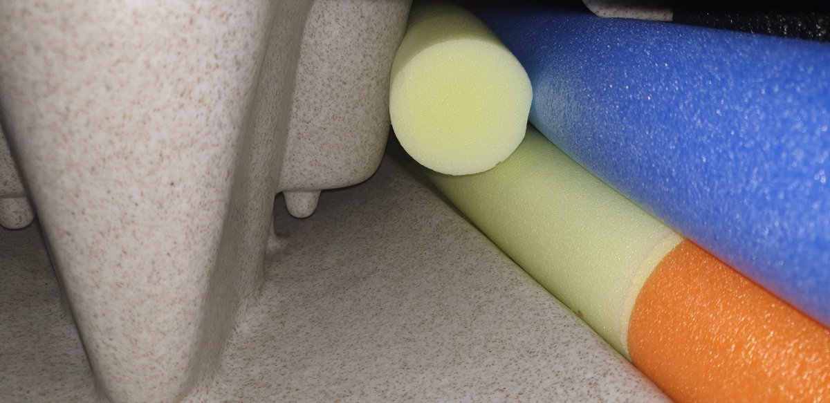

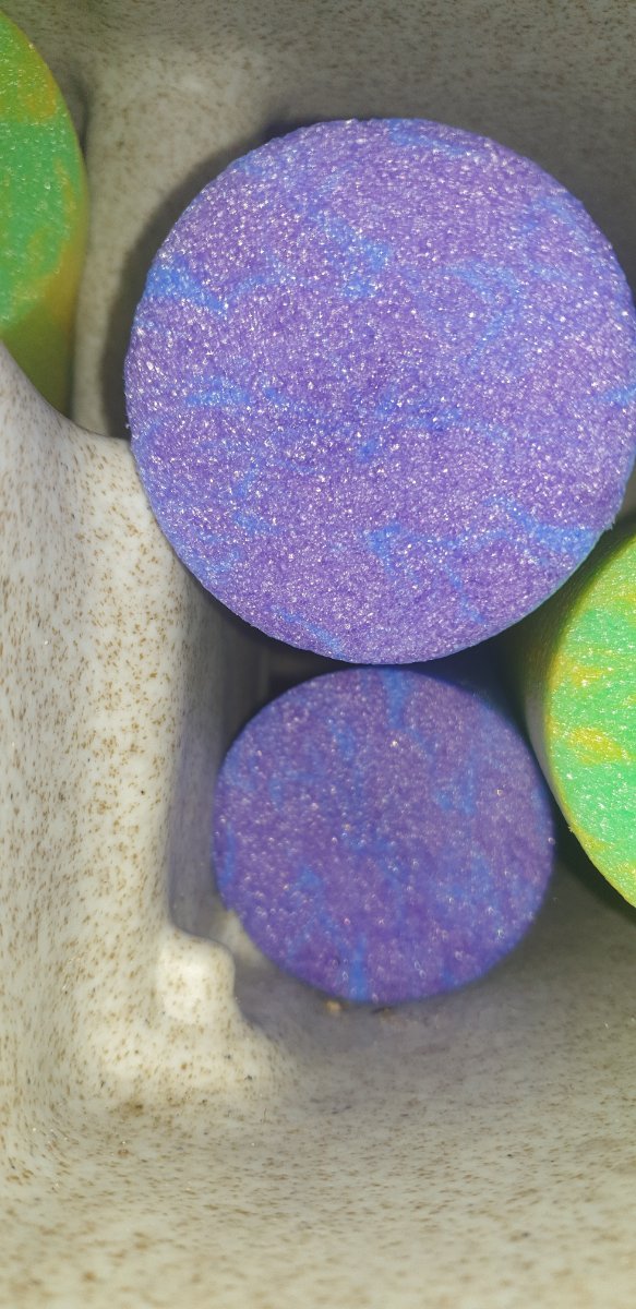

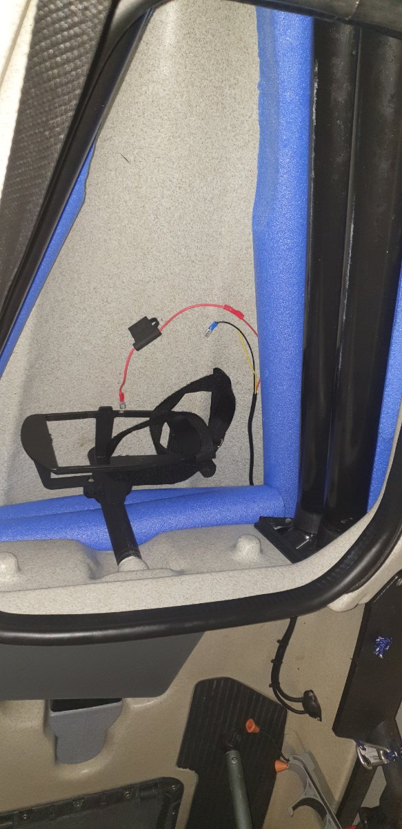

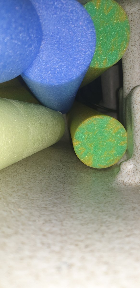

Hallo Zusammen,
in letzter Zeit habe ich meine Sicherheitsausrüstung erweitert einige Ideen stammen aus dem Sicherheitswiki, andere von Youtube oder direkt von Euch. Gerne möchte ich meine kleinen Basteleien mit Euch teilen, zudem freue ich mich über Zuspruch, weitere Anregungen sowie über sachliche (!) Kritik.
Letztes Jahr habe ich durch zufall folgendes Video bei YouTube
https://www.youtube.com/watch?v=dvjoh1H1J10

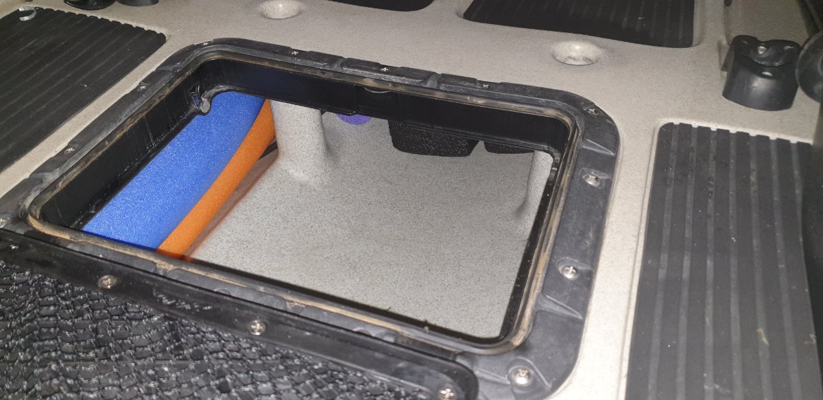

entdeckt. Dort wird ein Kajak im Pool versenkt und dann schritt für Schritt durch das Befüllen mit Pool-Nudeln wieder nach oben befördert. In Summe waren bei dem leichten Kajak 10 Pool-Nudeln notwendig. Als ich die kleinen schwarzen Schaumstoffblöcke im Inneren meines PA-12 gesehen hatte, gab mir das zu Denken, zumal ich leider bisher immer alleine unterwegs war. Daher liegt mir das Thema Sicherheit auch besonders am Herzen. Die Idee mit den Pool-Nudeln habe ich daher übernommen und sämtlich Bereiche meines PA-12, die nicht als Stau-/Laderaum vorgesehen sind, mit Pool-Nudeln gefüllt. In Summe wurden es dann 38 (!). Die meisten stammten hier her: https://www.ebay.de/itm/173884332372?ss ... 1438.l2649
Und so sieht mein PA-12 nun von Innen aus:

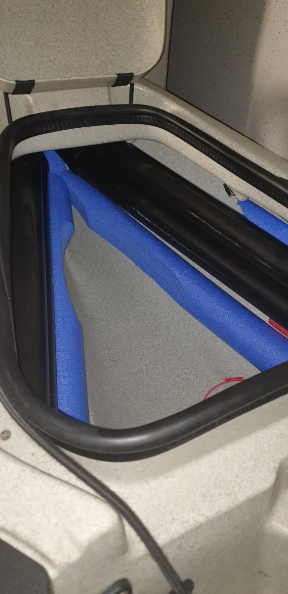

In der Frontluke musste ich die etwas zuschneiden, damit der Einsatz passt.

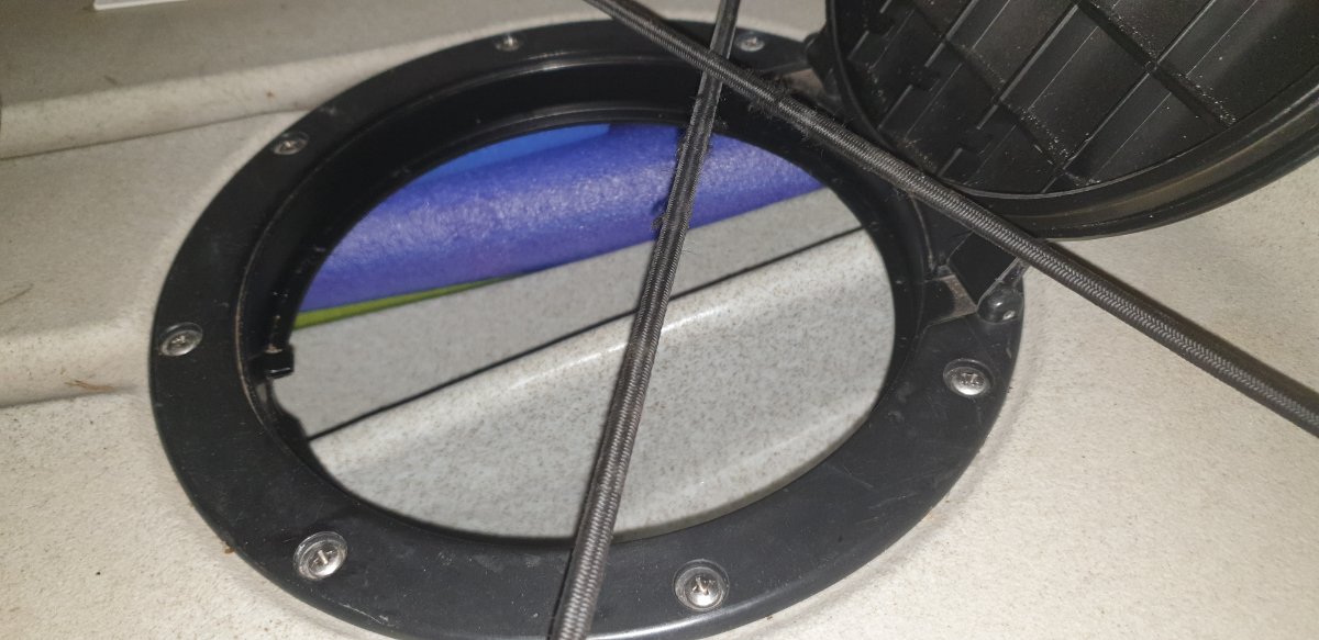

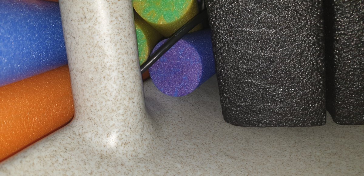

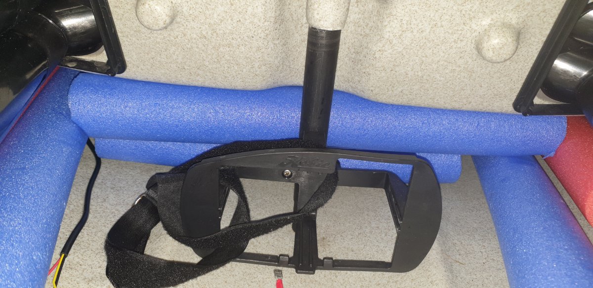

Hier die restlichen Fotos:
