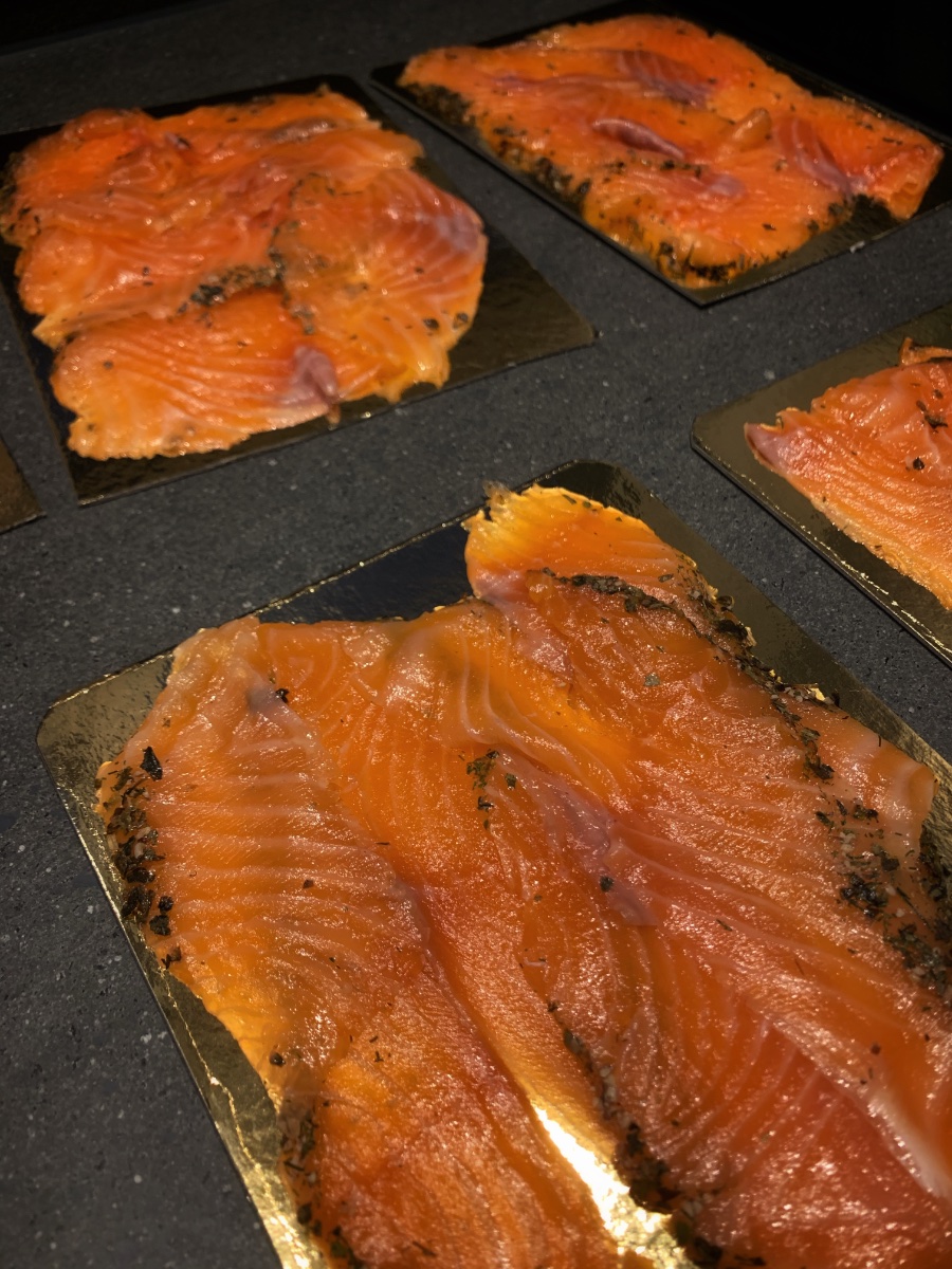

Ich habe meine gefrostete Meerforelle nun aufgetaut, 48 Stunden in einer Mischung aus Salz/Zucker (3:2), Pfeffer, Wacholder und frischem Dill gebeizt und anschließend ca. 16 Stunden im kalten Rauch veredelt. Hier das Ergebnis:
War schon lecker!

Das sieht in der Tat verdammt lecker aus :daumen:
Ist aber schon ein ziemlicher Aufwand für 10 min Essvergnügen :zwink:

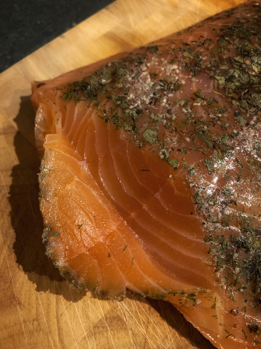

Sieht mega aus, Udo!
Hat bestimmt auch so geschmeckt ;)
Hast du zwei Räuchergänge á 8 Stunden mit ner Nacht Ruhepause gemacht?
@Goldlachs : was ist bei dir beim beizen schief gelaufen?

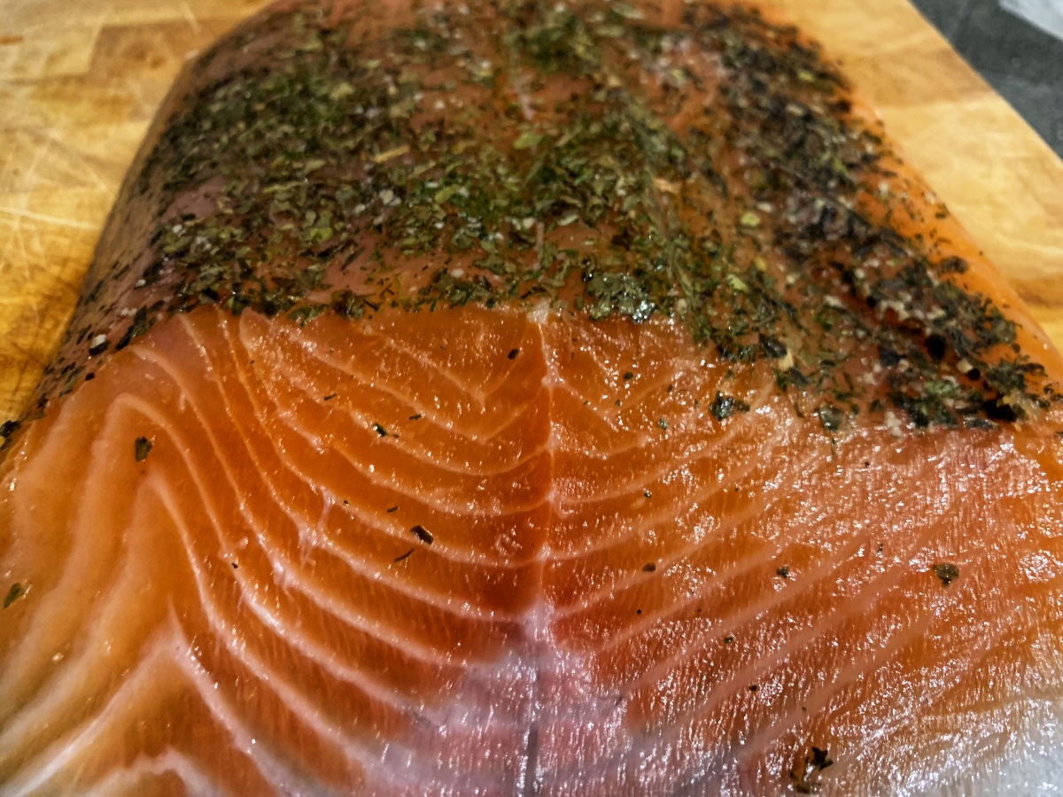

Heut morgen sind zwei Kilo „Gravad Lax“ fertig geworden...

Sven, Dein Lachs sieht aber ebenfalls seeehr gut und appetitlich aus! Schöner Kräuterrand; macht sich auch optisch sehr fein!
