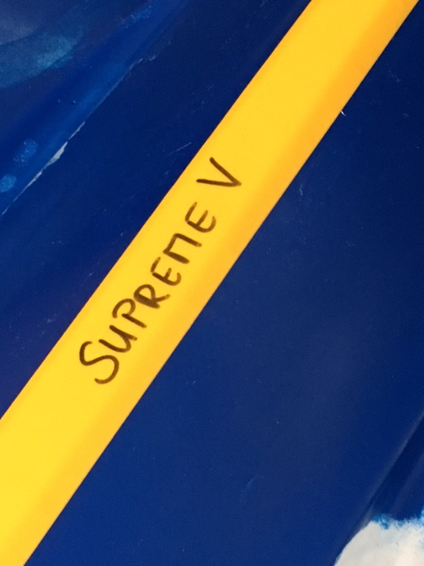

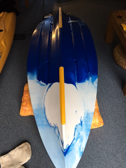

moinsen, gestern bestellt - heute da
ein Päckchen mit Probestücken Durastripe
inklusive Farbpalette
Fazit meines Schnelltests:
das X-Treme ist verdammt sperrig im Urzustand und lässt sich mit einem Haushaltsfön schwer in Form bringen - geht aber sogar da mit
das Supreme V ist wesentlich geschmeidiger und lässt sich somit leichter verarbeiten
das X-Treme hat, wie Mirco schon beschrieben hatte, eine glatte Oberfläche, fühlt sich durch die Steifigkeit aber auch robuster an - täuscht vielleicht
Kleber ist identisch
- die Folie ließ sich mal gar nicht ablösen und als ich sie mit Fingernägeln ab hatte, war der Kleber auf der Ecke schon deutlich beschädigt - also für 5 Minuten in die Truhe und dann lief es, auch unter Zuhilfenahme eines Teppichmessers, deutlich besser
das Supreme V hat durch die Geschmeidigkeit des Materials den Vorteil, das man es am Ende halbiert zusammendrücken kann, um mit der Schere die Kanten abzurunden, das geht beim X-Treme nicht, bzw nur mit Farbverlust des Knicks
jetzt fehlt nur noch der Langzeittest - dafür hab ich allerdings das falsche Yak beklebt
@ Jogi : zur Zeit beide Yaks im Wohnzimmer
