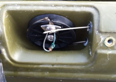

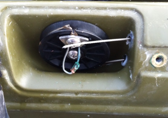

Hallo zusammen,
bei der heutigen Ausfahrt musste ich leider einen Verlust erleiden.:-( mir ist der Bautenzug von der Steuerung gerissen und ich konnte nur noch im Kreis fahren. Also ran ans Land. Aufn Parkplatz habe ich die Verdeckung abgeschraubt und habe das Problem gleich gefunden. Wie ihr auf dem Bild sehen könnt, ist der Bautenzug so angebracht der er bei jeder Bewegung an der Kante knickt/ scheuert. Das hat die eine Seite zerreißen und die zweite Seite ist auch fast durch.
Jetzt habe ich erstmal eine Anfrage an Element2 gestellt ob Sie dazu ein Ersatzteil haben, wenn nicht muss ich morgen mal zum Baumarkt fahren. :-(
Generell sage ich mir das es ein Verschleißteil ist aber man könnte es auch eleganter lösen ohne das der Bautenzug bei jeder Lenkung so geknickt wird.

Diese Lösung sieht echt unprofessionell aus.
Mal sehen was Element 2 dazu sagt?!
Mär 2015 25 08:49
Re: Bautenzug gerissen beim Native Watercraft Propeller 12,5
Auch wo das Kabel in die Buchse läuft ist ja schon angefressen. Metall auf Kunststoff ist net so das beste. Denke die werden da aber Kulant sein.

Und beim Mariner muss man ja doch etwas mehr lenken da die nicht so Spurtreu sind. Ich habe bei Element2 angerufen und warte gerade auf einen Rückruf.

ich habe das Seil bei meinem auch nach 2 Jahren getauscht,war aber noch nicht ab,ich kann auch nur gutes über Element2 berichten,
auch das Ruderblatt hinten sollte nicht zu streng gehen,war bei meinem so,das ist dem Verschleiß am Bautenzug nicht förderlich,jetzt hab ich es sehr leicht eingestellt.
Ich hab mir als Notersatz auch etwas Edelstahlkabel aus dem Baumarkt besorgt und immer dabei auf dem Jak,kann nie schaden.

das war auch unsere erste Idee auf dem Parkplatz nach der Begutachtung aber mit der Befestigung hinten am Ruder wird schwierig.

Befestigung hinten schwierig ????
guckst du Google nach Klemmkabelschuh,gibt es auch im Baumarkt :zwink:

das problem mit dem lenken und dem seilzug hatte ich auch schon. man kommt ans wasser will loslegen und das kajak kennt nur noch eine richtung rechts oder links. das ist echt nervig vorallem fuer das viele geld echt eine frechheit. wenn man ueberlegt wie die preise stehen fuer ein mariner 12.5 da erwartet man doch einiges mehr. denn fuer so viel geld kann man auch ein hobby oder ein boot kaufen.
naja es ist aufjedenfall loesbar. ich habs nachgezogen ordentlich verpackt und seitdem gar keine probleme mehr. bin gespannt wie das kajak den norwegentrip verkraftet.

klar , aber was hilft mir ein Hobie wenn ich mit dem Jak auch rückwärtsfahren will und ein Motorboot hab ich ja schon :muah: :zwink:
nein, Spaß beiseite,es gibt doch immer irgenwelche "Problemchen" egal bei welchem Hersteller,
(siehe auch hier reißt mal washttp://www.angelforum.bilderschuppen.net/viewt ... =50&t=5567)
seh ich jetzt nicht so eng,solch Teile der Lenkung die sich bewegen unterliegen halt immer auch einem Verschleiß,man kann dann das Teil beim Mariner auch etwas bearbeiten dann ist der "Knick" nicht mehr so ausgeprägt und gut ist´s.
Natürlich wär es eine lieber wenn alles perfekt ist,aber dann hätten wir ja nichts mehr zu basteln und zu verbessern :zwink:
