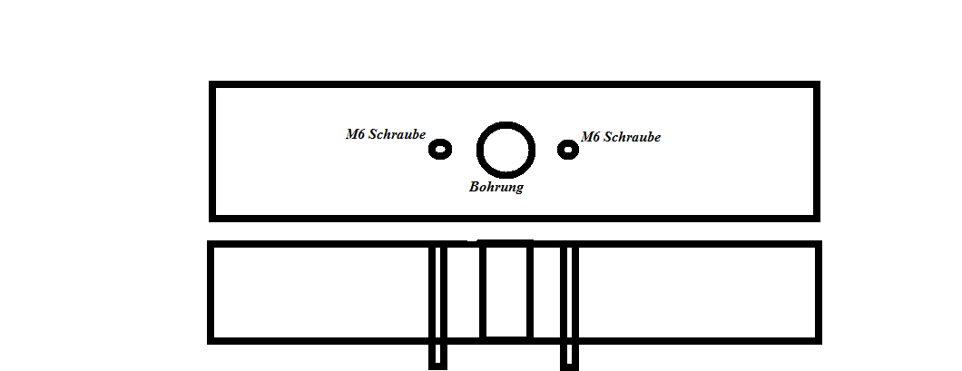

ich hab den Antrieb auch erst gefettet bei meinem Mariner,
geht ruck zuck,für die Kassette am Propeller hab ich mir aus einen Stück Holz(Dachlatte) mit Bohrung und zwei Schrauben ein Werkzeug zum auschrauben der Antriebskasstte gemacht.
Ich habe dazu von einem Bekannten ein Marine Fett der Bundeswehr genommen der hat einen 5 Kg Kübel davon, da werd ich wohl noch öfter fetten können :zwink:

Wie heißt der Schlüssel mit den beiden Stiften (das schwarze Teil im obigen Foto), um den Antrieb aufzuschrauben ?
Hab eben das Teil im Obi beschrieben, aber da war Fehlanzeige - und um es online zu bestellen, wäre mir der Fachbegriff schon hilfreich :-)

Versuch es mal mit:
verstellbaren Zapfenschlüssel!

Super, dankeschön !!!
