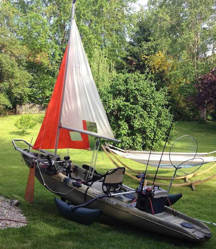

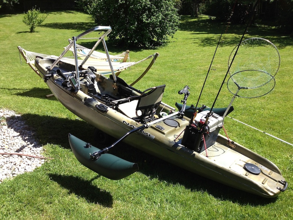

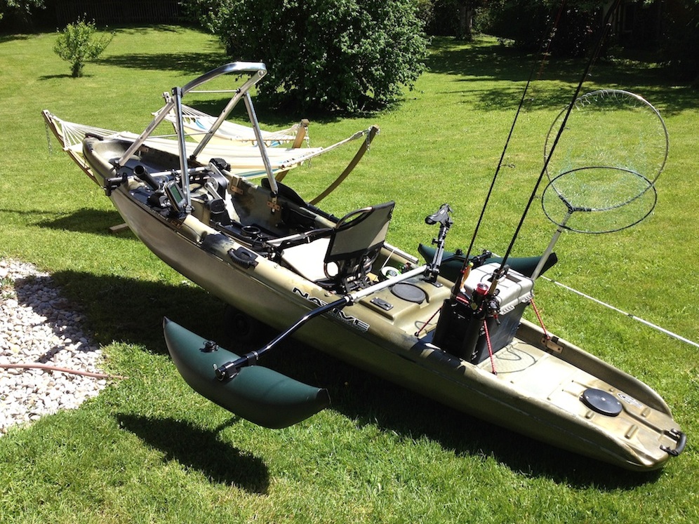

Warum nicht das Angenehme mit dem Angenehmen verbinden? Das Original-Segel vom "Mariner" kann man, mit Verlaub, in der ....! Ok, heißt ja auch Angelkajak. Doch der Weg vom Hotspot zum vermutlich nächsten-, kann trotz Tretanlage schon etwas langweilig werden. Also musste ein Segel her, dass auch vor der Kreuz nicht halt macht. Auf Ebay habe ich dann das Alu Rigg inkl. Segel und Seitenschwertern recht günstig geschossen. War für ein Schlauchi bestimmt, macht aber auf dem Yak, nach Umbau, eine ebenso gute Figur. Mit der viel gepriesenen Kenterstabilität des Mariner war es natürlich dann vorbei. Also mussten die Ausleger her. Übrigens, dass Umrüsten (aufriggen) von Angel- zum Segelyak dauert auf dem Wasser ca. 10-15. min.. Durch die Ausleger ist das Ganze zwar keine Bodenturnaktion, aber der Zugewinn an Stabilität ist enorm. Die Hailo H-Bar (alte Malerleiter) wird Richtung Bug geklappt. In der Bugklappe habe ich das dreigeteilte Alu Rigg. Ach ja, ich wollte ja zum nächsten Hotspot. Ne, die Fische sind morgen auch noch da!

Segeln im Süden alle aufm Kopf ? ;-)
Sieht nett aus .

Ostseefisch hat geschrieben:Segeln im Süden alle aufm Kopf ? ;-)
Sieht nett aus .
klar doch, irgendwie auffallen! ;-)

Colle Sache das! :daumen:
Besonders gefällt mir das hier:
sgd77 hat geschrieben:...Die Hailo H-Bar (alte Malerleiter) wird Richtung Bug geklappt. ...

Da bin ich mal auf deine ersten ausfahrten gespannt und die natürlich dazu gelieferten fahr berichte . :zwink:
Die idee hat aufjedenfall potenzial :daumen:

:cap: :cap: :cap: :cap: :cap: :cap: :cap: noch ein kajakangelsegler! feine sache!!!!!! :cap: :cap: :cap: :cap: :cap: :cap: :cap:

Wenn Ich mal irgendwann in die Jahre komme,
hänge ich mich bei Henry oder seinem Sohn Torben an.
Ein Segel plus Ausleger passt irgendwie nicht mehr in mein Kombi. :zwink:
PS: Ich bin für ein "Rentnershuttle". :muah:

das kriegen wir hin, jörg. du darfst dann auf dem ausleger platz nehmen und das positionslicht halten. :zwink:

sieht super aus - wünsch Dir viel Spass damit

KaJakFishIng hat geschrieben:Da bin ich mal auf deine ersten ausfahrten gespannt und die natürlich dazu gelieferten fahr berichte . :zwink:
Gruss Dennis .
Hallo Dennis, werde berichten, versprochen, aber erst nächste Woche, "SchwieMu" hat sich morgen angekündigt, werde selbstverständlich daHoim bleiben und meinen letzten Fang aus der Kühltruhe holen, ein Angebot, was sie nie ablehnen würde, 80ger SeeFo, nach Bosses Rezept, per Watstiefel aus dem Ammersee, es ist bestimmt eine 80ger, die werden in der Kühltruhe immer etwas kleiner, die Biester, außerdem gaaaanz schlecht inhaliert. Gruss Steffen

vatas-sohn hat geschrieben:Colle Sache das! :daumen:
Danke, hab mal die "Hailo H-Bar" in den Präsentationsmodus geladen.
Gruss
Steffen

Mefofreund hat geschrieben:Wenn Ich mal irgendwann in die Jahre komme,
Hallo Jörg, wenn es mal soweit ist, bin ich beim Rentnershuttle dabei, ich nehm den anderen Ausleger, is mir egal ob grün oder rot, für das Topplicht brauchen wir allerdings nen Azubi, in dem Alter fahren wir schließlich unter Motor!

na das sieht ja mal super aus, bin ebenso gespannt auf die ersten Berichte. Habe in der letzten Zeit auch mal darüber nachgedacht.
Also viel Spaß und viel :petri: nach dem segeln.
LG Tom :cap:

Sauber! Ich lass mir moch Zeit, bis ich so alt bin wie Ihr! :muah:
Vorher muß ich aber noch treten lernen. :zwink:
Aber gefallen tut mir das immer besser. :daumen:
