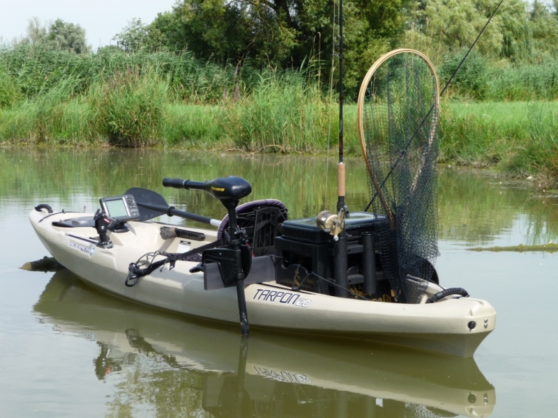

Als Stromlieferant dient eine Marinebatterie 80Ah Calzium/Silber(passt gerade noch in die vordere Luke)

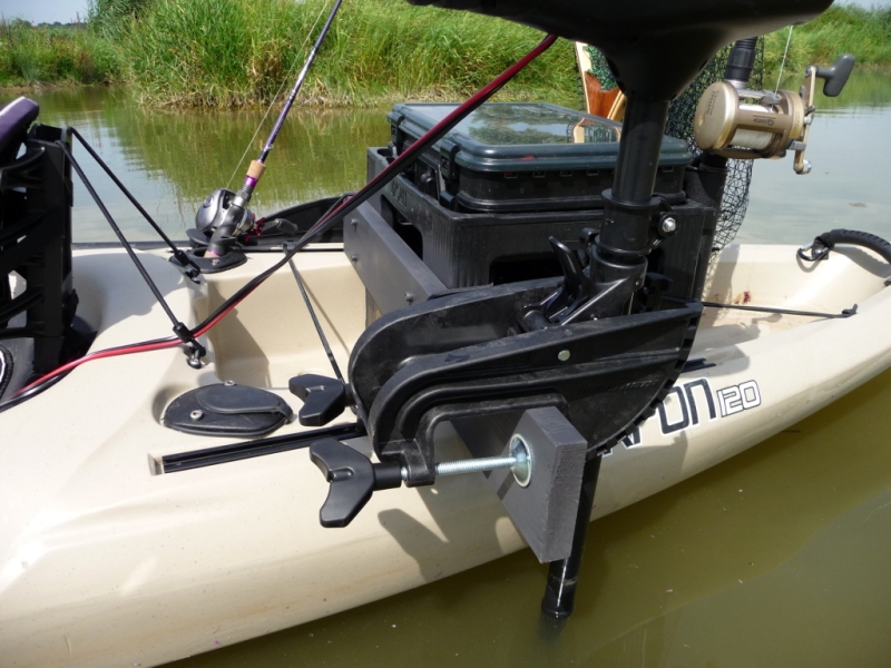

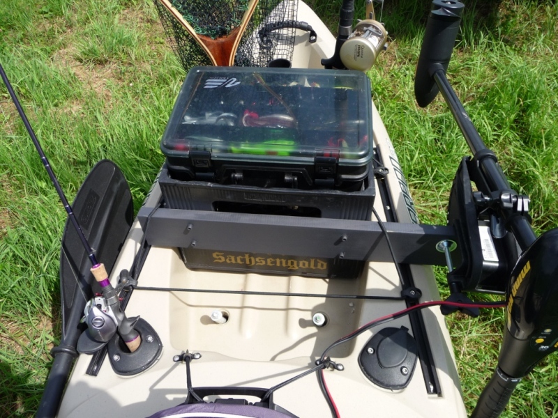

Da ich auf meinem Tarpon auch ne Bierkiste spazieren fahre war es einfach den Motor mittels 75cm langem Seitenspiegel zu befestigen.(Für mich macht es nur Sinn den Motor mit wenigen handgriffen anzubringen und zu entfernen da ich flexibel im Antrieb bleiben will)
Bei meiner ersten Testfahrt wollte ich die Batterie auf Stufe 3 des Motors testen leider kam ich auf Stufe 5 und das Grinsen wich nicht mehr aus meinem Gesicht so wurden es nur 2h (bei 80% wegen Tiefenentladung) aber dafür mit Spaß auf meinem kleinen Wiesenfluss? :muah: :muah: :muah:
Gruß Björn

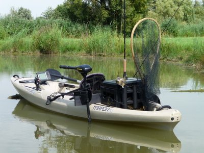

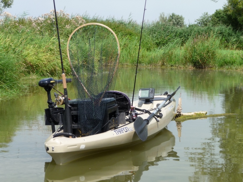

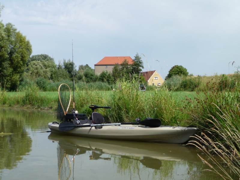

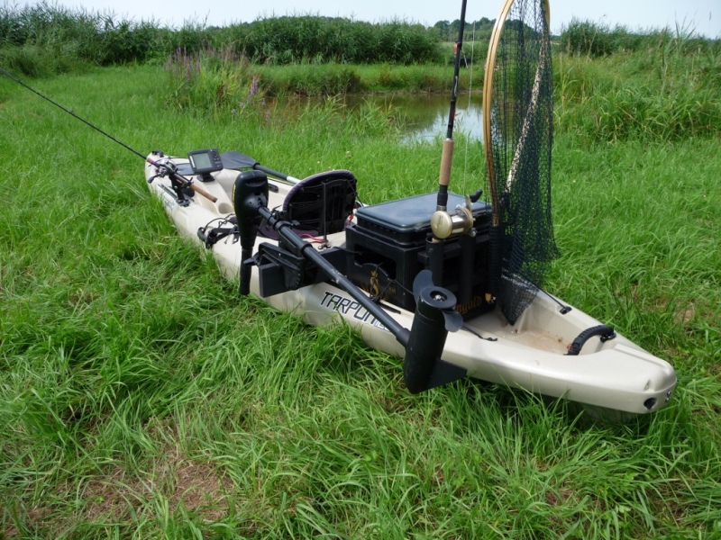

Hier ein paar Bilder 1/2.
deAlessandro
Aug 2013 03 22:13
Re: Kajak/Elektromotor
Beitrag von deAlessandro
Bilder 2/2
Aug 2013 04 06:25
Re: Kajak/Elektromotor/jetzt mit Bilder
Hut ab - sieht sauber aus! Hast du mal geguckt, was du damit an Geschwindigkeit erreichst? Hast du GPS auf deinem Tarpon?

Also ich finde die Motoren etwas overtuned. :zwink: Zum Einen, weil die viel zu schwer sind (ich glaube so um die 6,nochwas Kilogramm und zum Anderen haben die wie ich finde zuviel Schub. Ich hatte im K-Largo den kleinsten Motor verbau, den ich bekommen konnte: Zebco Rhino Cobold. Der Schub war zum Schleppen locker ausreichend, obgleich das K-Largo schon eher einem Flugzeugträger ähnelt. Obendrein ist der Motor mit etwa 75 EUR erstaunlich preisgünstig.....

Ich denke der 30er ist vom Gewicht gerade so noch vertretbar.
Gute Lösung mit dem Anbau. :daumen:
Wieviel Ampere(Batterie) nutzt du und wie lange hält diese?

Sehr geile Sache, das Denk ich muss ich mal testen.
Ist die bierkiste nur mit den Gummis befestigt?
