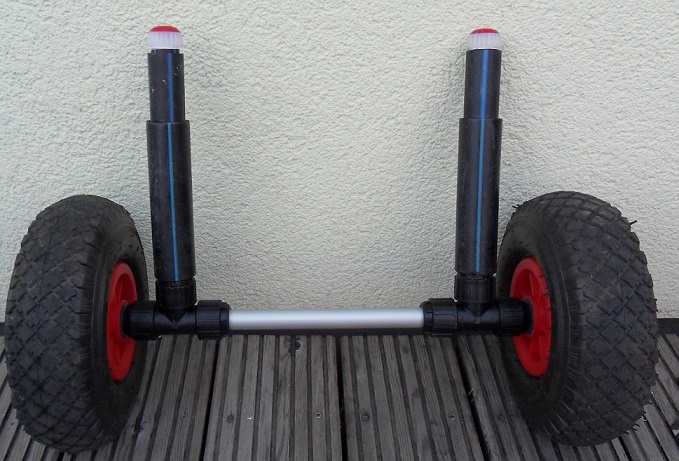

Beitrag von Trullox
Paddelfisch-Katrin hat uns freundlicherweise Philipp Reiss von SHS-Gebaeudetechnik empfohlen für den Bau von erstklassigen Kajakwagen, siehe Foto. Wir sind ganz happy mit dem schönen Teil.
Gruß!
Fred
Beiträge: 13555
Mai 2013 12 10:45
Re: Neuer Hobie Kajakwagen handmade
Schickes Teil! :daumen: gibt es da eine Adresse und eine Preisansage zu?

Den dann noch mit den Wheeleez und das Ding wäre perfekt. Gerade bei einem schweren Boot wie die Hobies, ist es fast Pflicht, die Ballonreifen für den Strandeinsatz zu haben.
Bei normal befestigten Wegen reichen die oben abgebildeten Reifen.

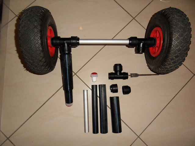

mein Wagen hat um die 50€ gekostet. Alle Teile sind aus dem Baumarkt 20mm Alurohr, T-Verbinder für wasserohre (die man allerdings mit 20mm Holzbohrer ausbohren muss) und kunststoffrohre.

Bauhaus Preise:
1X Alu Rohr 20mm Durchmesser 1m Länge = 5,50€
2X Stellringe 20mm Durchmesser = 5,10€
2X T-Verbindungen für Wasserrohre 20mm = 7,70€
1X HDPE-Stange(Wasserrohr) 25x2,3 in 2m Länge = 2,55€
1X HDPE-Stange(Wasserrohr) 32x3,0 in 2mLänge = 2,95€
1x Wasserrohr 40x3,7 (gab es nicht im Baumarkt, von der Baustelle geholt)
2x Sackkarrenreifen, bei eBay für = 14,89€
2x Plastikkorken (Rotkäppchen Sekt Halbtrocken von Aldi) = 6,58€ (zwei Flaschen) :zwink: :zwink: :zwink:
Daraus resultierendes Material siehe Bild:
1x Alu Achse 60cm
2x Alurohre, je 20cm
2x Wasserrohr 25x2,3 je 23cm
2x Wasserrohr 32x3,0 je 23cm
2x Wasserrohr 40x3,7 je 15cm
2x T-Verbindungsstücke (mit 20mm Holzbohrer durchbohren und auf die Achse raufstecken)
Der Abstand zwischen beiden Stangen beträgt bei mir 30cm (zentriert). Je nach Kajak könnte das natürlich abweichen, dem entsprechend muss man die Achse so anpassen, dass die Stellringe noch draufpassen.
