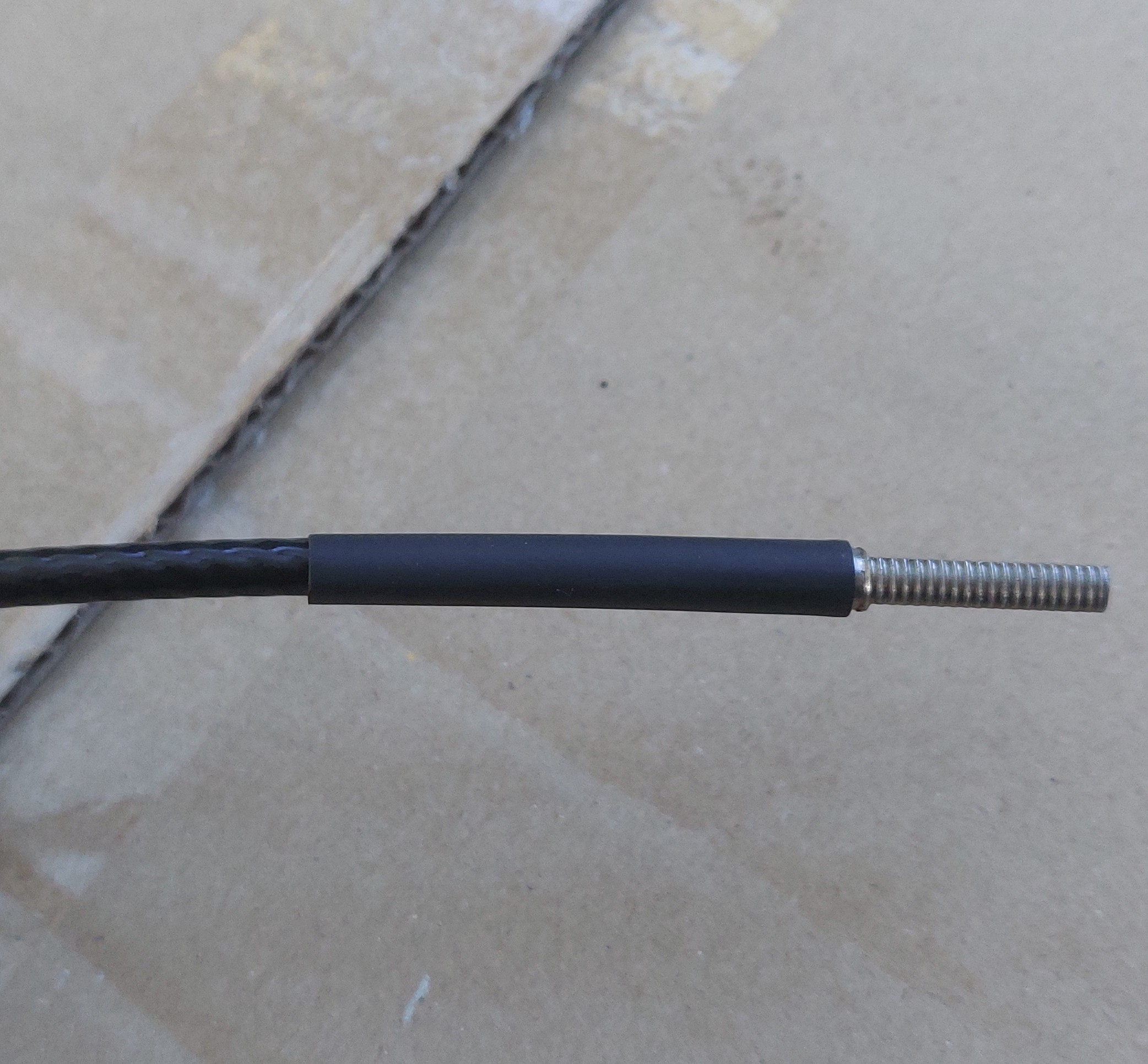

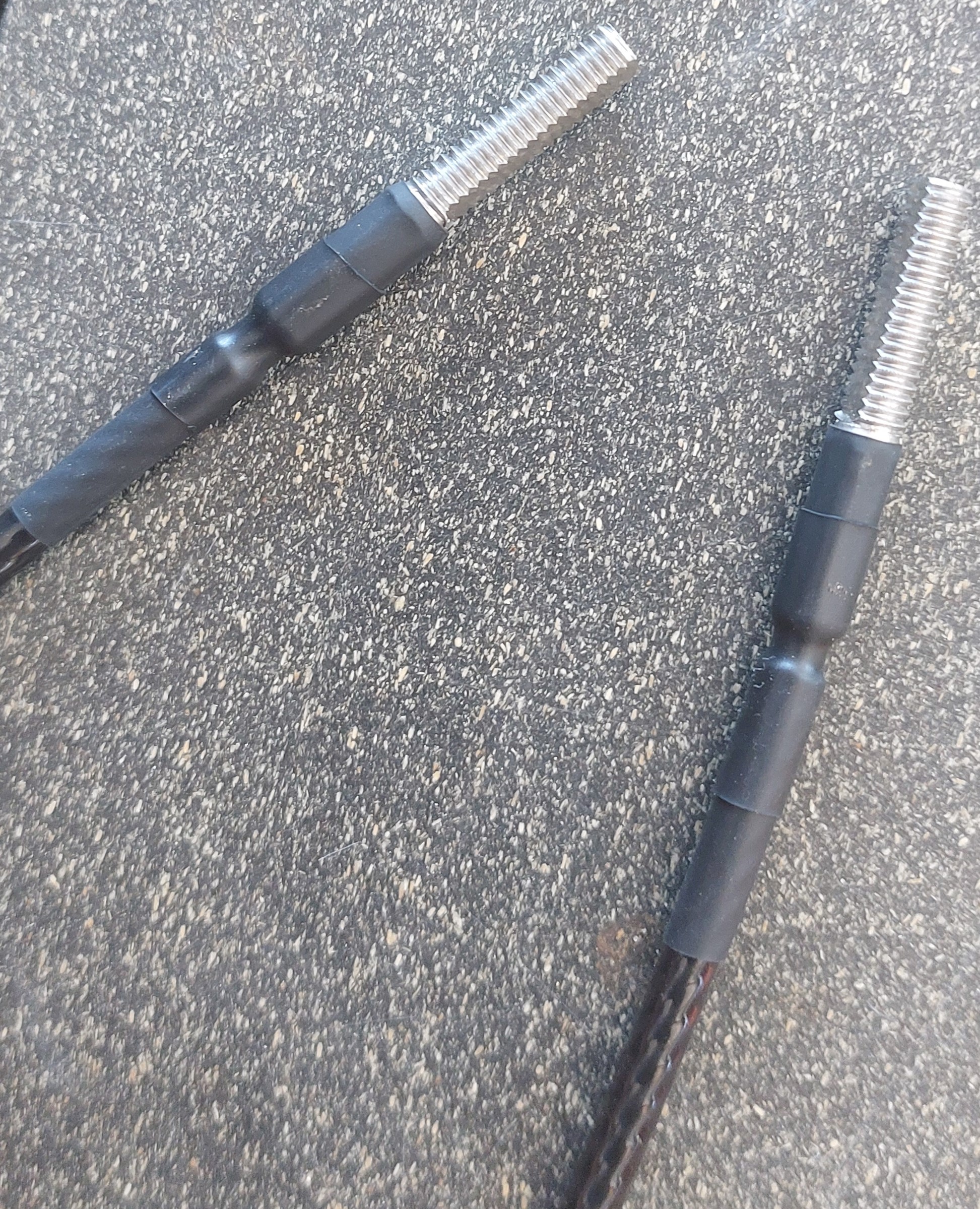

Wieso hört die PVC-Beschichtung beim Drahtseil kurz vor Gewinde auf? Ich habe keine Antwort gefunden und mit Schrumpfschläuchen die Lücke geschlossen:
An der Lücke habe ich doppelt mit Schrumpfschlauch gearbeitet.

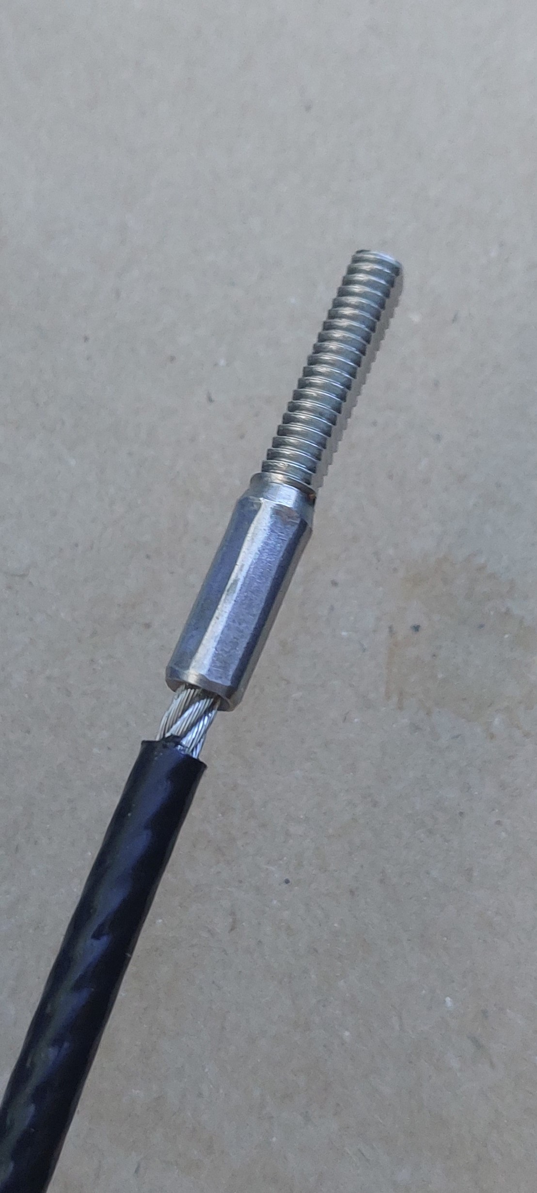

Weiterhin: Ich bin in Besitz einer nicht passenden Chain Assy, da rundes Gewinde. Da ich das Teil nicht zurückschicken musste: Hat jemand Tipps zu einer passenden Zerspanungsmethode, um aus dem runden Gewinde möglichst nah an Hobies flache Gewinde zu kommen? Wie hat Hobie die Abflachung hinbekommen? Für mich schaut es so aus, dass die Bearbeitung von Hobie ebenfalls nachträglich vollzogen wurde.
Die abgeflachte Variante ist auf den Bilder des Idler Cables gut zu erkennen.

lauritz_0 hat geschrieben: 11. Nov 2025, 16:29...Diese war zudem nur für den alten Antrieb kompatibel, anders als angegeben. Denn Hobie hat die Windungen beidseitig abgeschliffen, sodass eine runde Windung nicht passt (Was für ein Blödsinn!! :mad: ). ...
So blödsinnig ist das garnicht. Zumindest dann nicht, wenn man verhindern will, daß sich die Ganze Angelegenheit beim Anziehen der Muttern verdrehen kann. So ist die Lage fixiert und die Kette kann schier ewig ihren Dienst tun.
lauritz_0 hat geschrieben: 11. Nov 2025, 16:29...Hat jemand Tipps zu einer passenden Zerspanungsmethode, um aus dem runden Gewinde möglichst nah an Hobies flache Gewinde zu kommen? ...
Dein Ernst? :? Schraubstock, Feile und gut ist das. :daumen: Du mußt nur drauf achten, daß beide Seiten eine ziemlich exakt gleiche Lage haben.
Das kann gut sein, darüber habe ich mir keine Gedanken gemacht. Ob das tatsächlich ein zu lösendes Problem war kann ich nicht beurteilen, da ich nie den alten Antrieb hatte. Auf den ersten Blick sah es für mich zumindest nach absichtlicher Inkompatibilität aus.
vatas-sohn hat geschrieben: 12. Nov 2025, 06:44
Schraubstock und Feile würden sicherlich funktionieren, aber definitiv nicht so schön wie das Ergebnis von Hobie :zwink:

1. Mit der fehlenden Ummantelung ganz am Ende, kannst du sehen, wie stark dein Drahtseil korrodiert ist und ggf. ausgetauscht werden müsste. Planst du unregelmäßig den Schrumpfschlauch abzupulen und dann neu zu machen um das zu überprüfen?
2. Auch unter den Schrumpfschlauch wird Feuchtigkeit kommen, der so natürlich schlechter abtrocknen kann. Gibt es somit nicht eine stärkere Belastung des Materials durch Feuchtigkeit? (Bei mir wäre es reglmäßig sogar agressives Nordseewasser).
3. Warum hast du die kuzen Schrumpfschlauchstücke außen angebracht und nicht erst die Lücke mit kurzen Stücken aufgefüllt und dann final einen langen darüber gesetzt? (Unter der Prämisse, dass meine obigen Überlegungen quatsch sind.)
Eben nicht! Dort wo das Kabel freiliegt ist die Feuchtigkeit schnell weg. Aber weil das Kabel nur teilweise ummantelt ist, zieht die Feuchtigkeit tief rein. Dort wo mein altes idler Kabel freiliegt ist der Stahldraht kein Stück korrodiert, dafür kann man die Korrosion an der Bruchstelle gut sehen (Wodurch der Riss sicherlich begünstigt wurde).

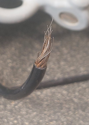

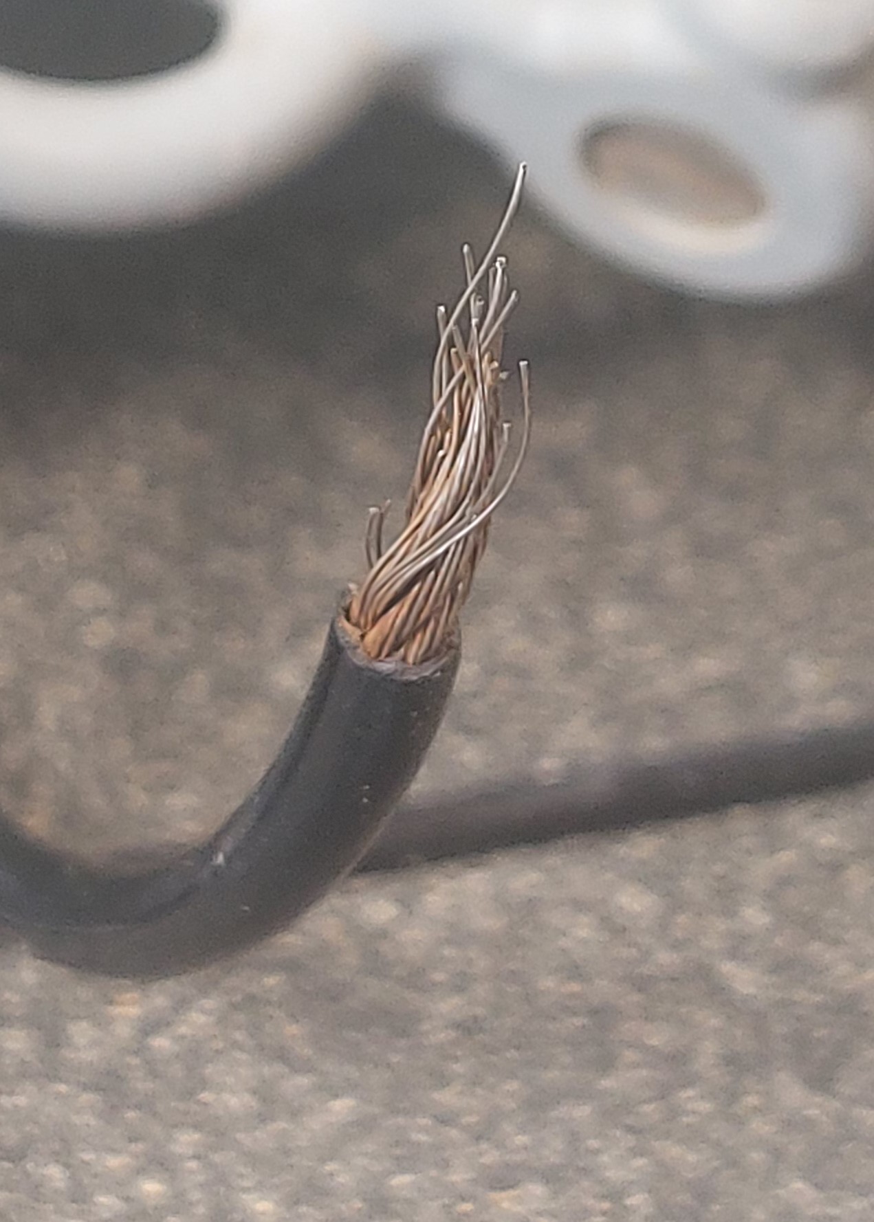

Hier ein Foto:
Der Riss ist fast exakt in der Mitte, es muss also Feuchtigkeit bis dorthin gekommen sein. Die freiliegenden Stellen an den Kabelenden sind ohne Anzeichen von Korrosion.
Tigershark hat geschrieben: 13. Nov 2025, 17:30 2. Auch unter den Schrumpfschlauch wird Feuchtigkeit kommen, der so natürlich schlechter abtrocknen kann. Gibt es somit nicht eine stärkere Belastung des Materials durch Feuchtigkeit? (Bei mir wäre es reglmäßig sogar agressives Nordseewasser).
Das weiß ich noch nicht, aber die Dauer bis die Feuchtigkeit aus der Mitte des Kabels über die Kabelenden entweicht, dürfte auch nicht kurz sein.
Tigershark hat geschrieben: 13. Nov 2025, 17:30 3. Warum hast du die kuzen Schrumpfschlauchstücke außen angebracht und nicht erst die Lücke mit kurzen Stücken aufgefüllt und dann final einen langen darüber gesetzt? (Unter der Prämisse, dass meine obigen Überlegungen quatsch sind.)
Ja das ist die bessere Variante. Vielleicht vorher noch das kurze stück fetten bevor man das lange aufträgt, eventuell kann man so tatsächlich ein Eintreten von Feuchtigkeit, Salz ausreichend verhindern?
