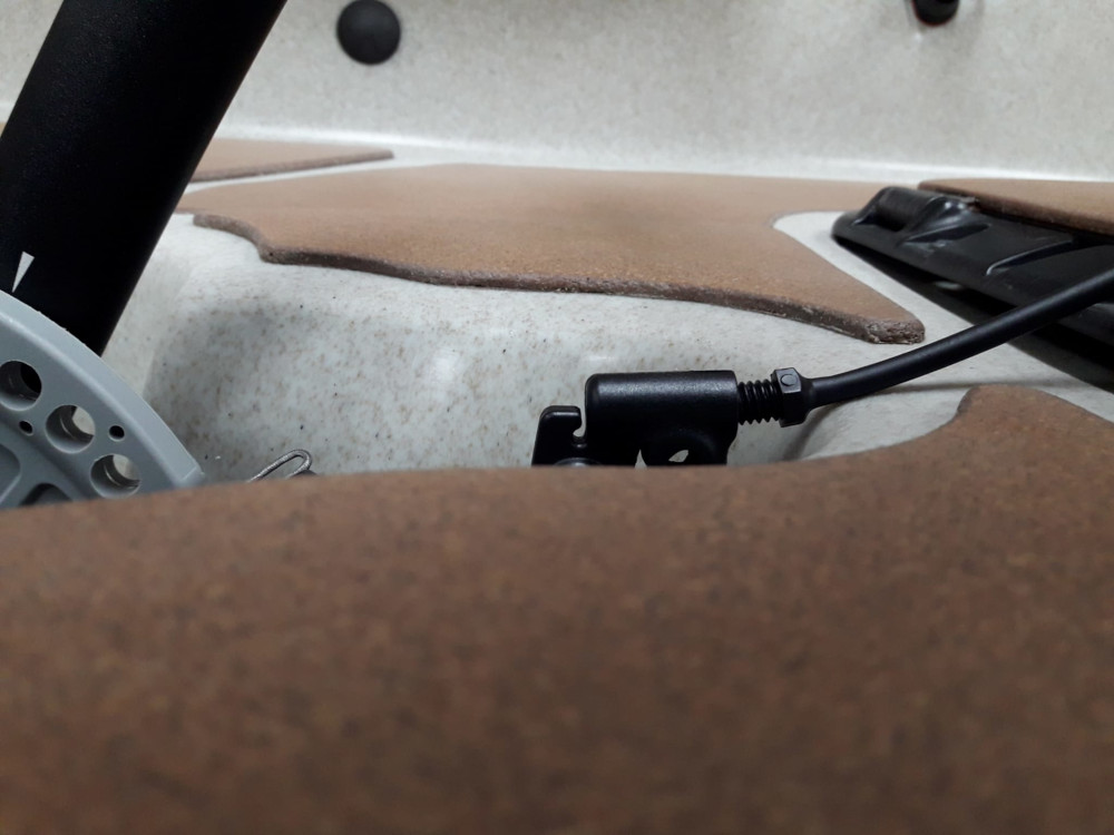

Als ich meinen neuen Antrieb in mein PA steckte, fiel mir auf, daß dieser ganz schön tief sitzt. Zumindest so tief, daß man den Umschaltmechanismus nicht sooo einfach bedienen kann. Kann das sein oder braucht man diese Umschalthebel (die da schwarz vorschauen) in einer längeren Version (wenn es sowas überhaupt gibt....)? :?:

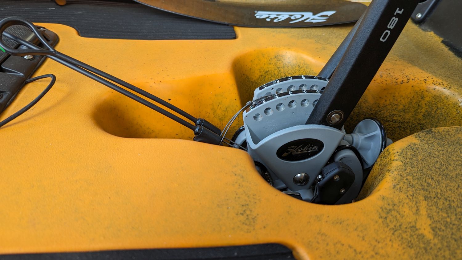

Das sieht normal aus, man zieht beim Umschalten die Hebel ja auch automatisch immer hoch (Langloch in den schwarzen Kunststoff-Aufnahmen).
So sieht's auch bei einem neuen 2024er aus:

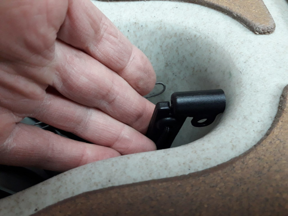

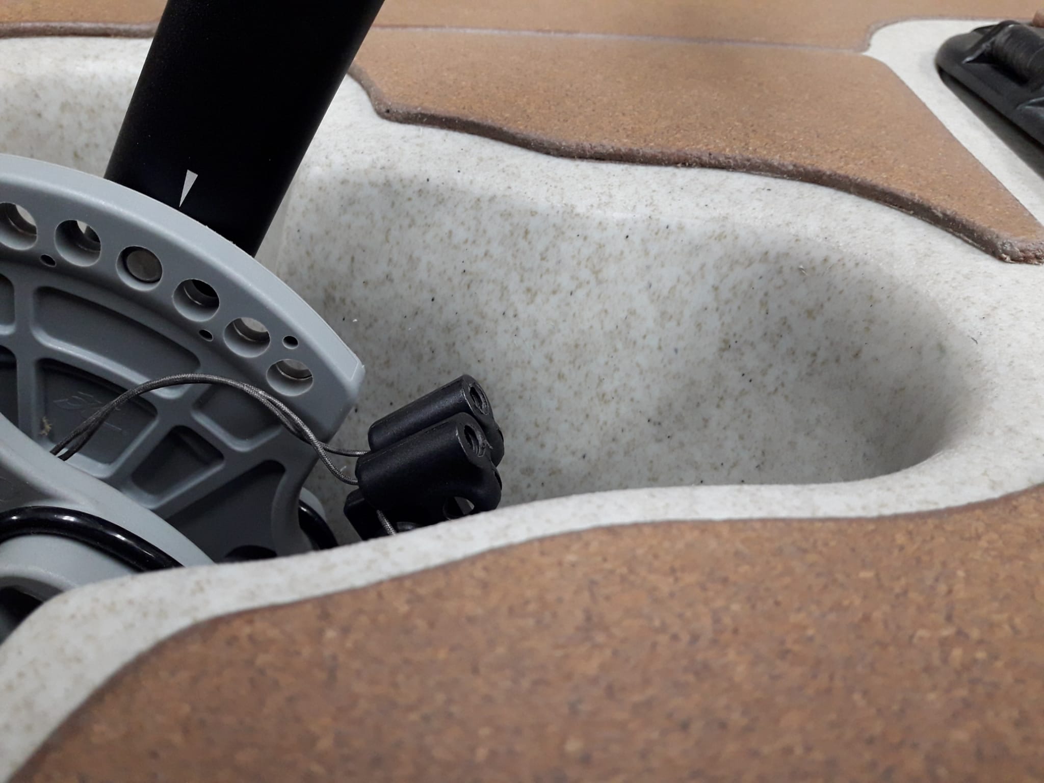

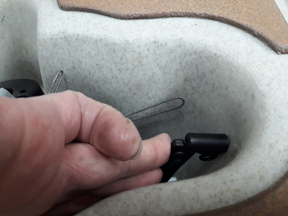

Also habe ich mir das Ganze nochmal genau angesehen. Anscheinend ist der Antrieb, bzw die Schalthebel für das alte PA zu klein. Dadurch, daß der Hebel vorne anstößt, kann man den Schaltvorgang nicht vollständig ausführen; es fehlen ein paar Millimeter. Schau mal selbst:
Shifter nach vorne in unterer Position.
Shifter nach vorne in oberer Position.
Shifter nach vorne in oberer Position mit Zuggriff.
Ich werde mir jetzt andere Shifter fräsen, die um etwa 30-40 mm länger sind und dadurch nach oben rausschauen können. Dann sollte das funktionieren.
