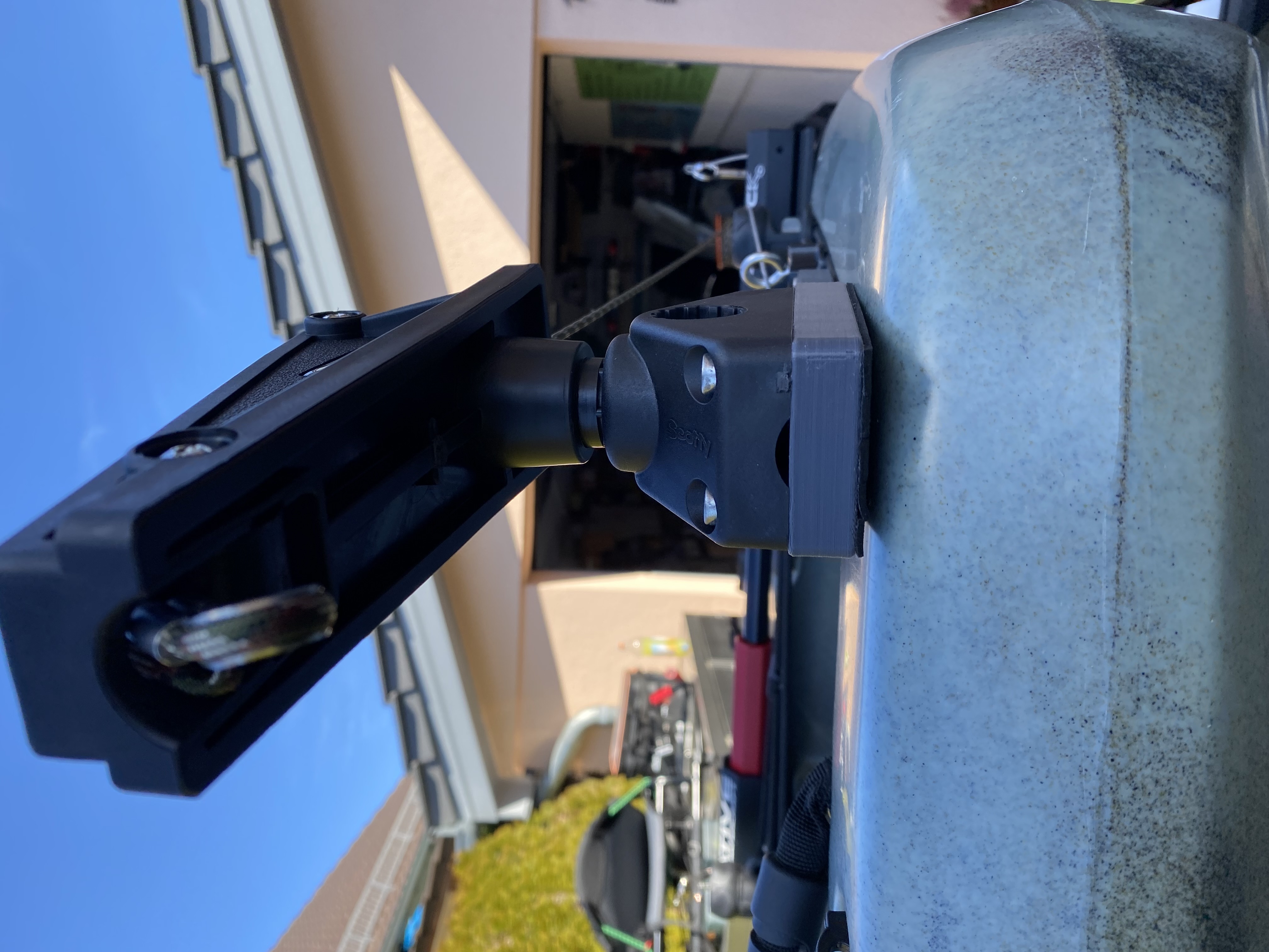

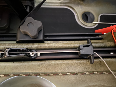

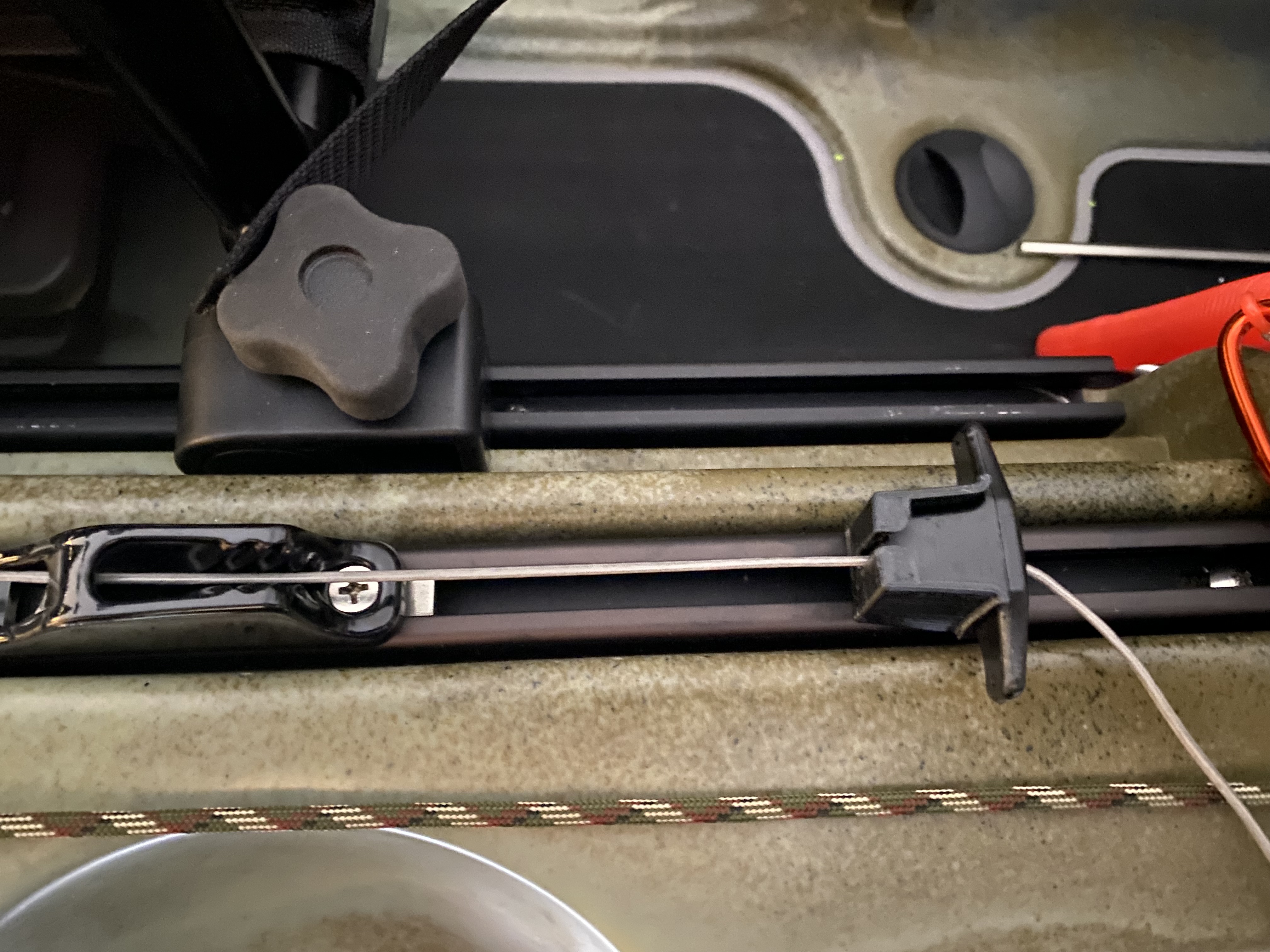

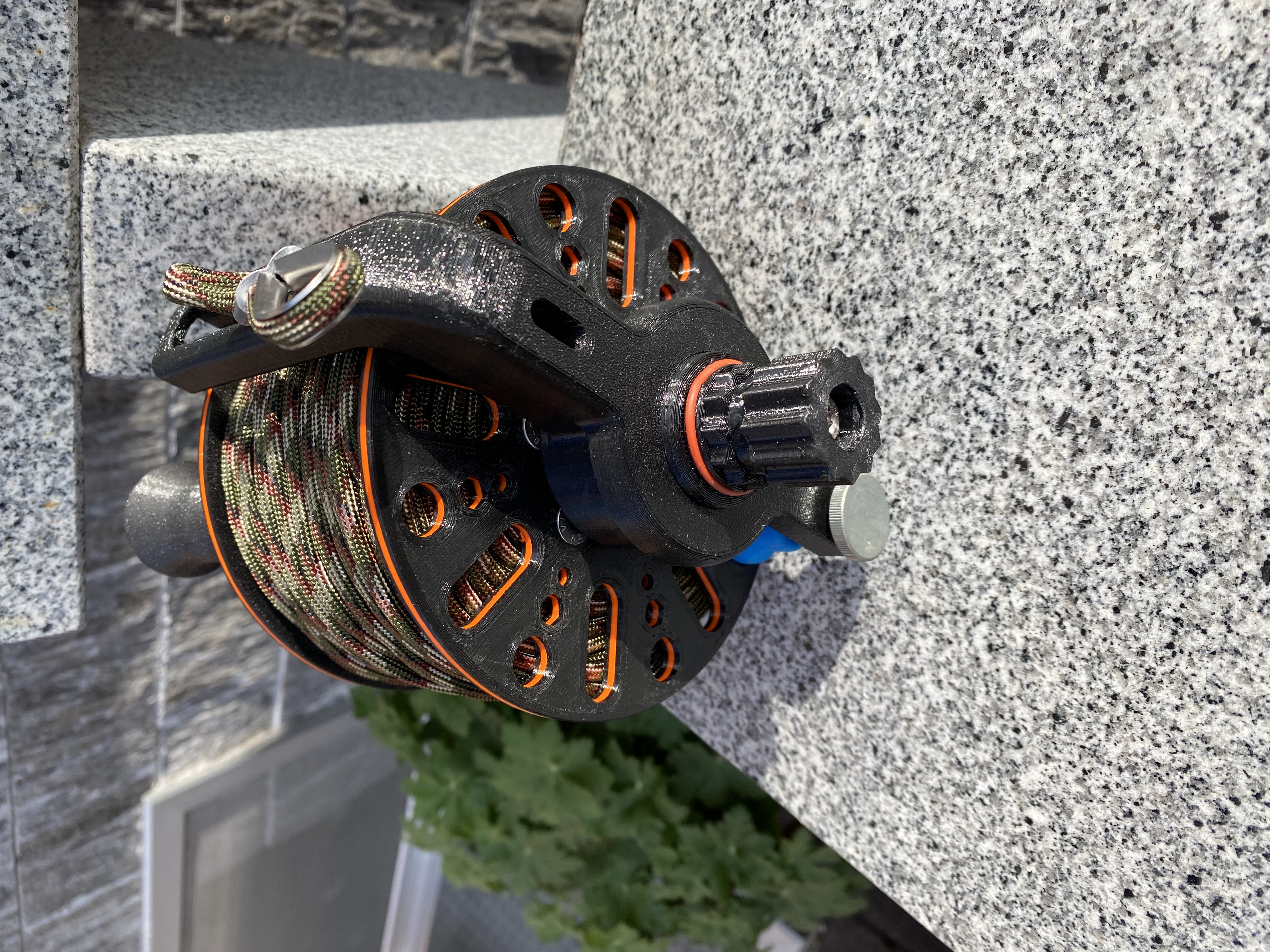

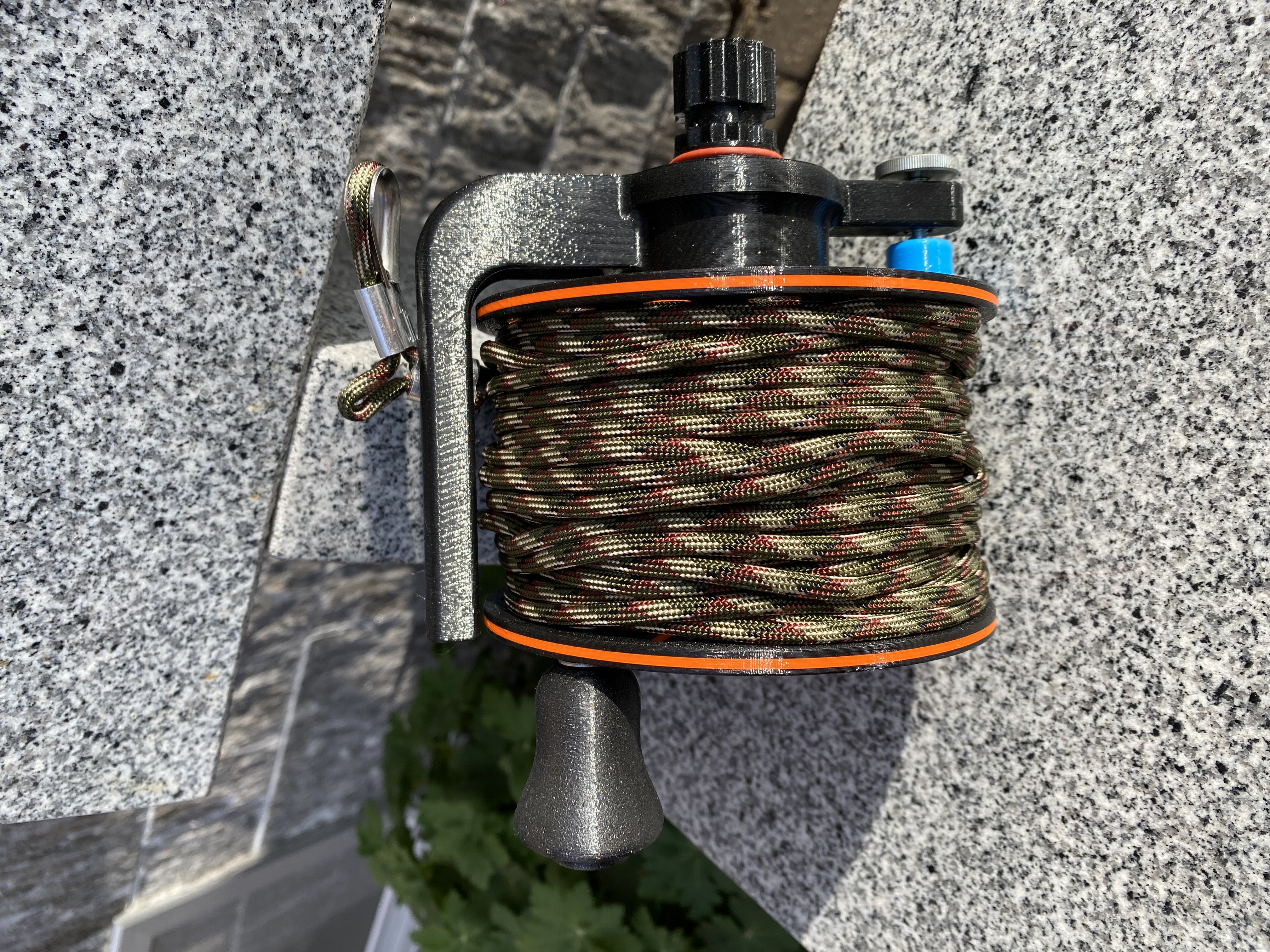

Ich hab auch einige Teile selbst hingebastelt:
Der Griff für das Springblade wird bei dem hochgefarenen Ruder nur in der Leiste geklemmt (das Seil)
er liegt locker im Boot und klappert das nervt.
So hab ich ein Teil mit dem 3D Drucker gedruckt hier wird der Griff eingelegt und klappert nicht mehr.
Einen Halter für die Angelzange hab ich auch noch gezeichnet und gedruckt.
Gerade bin ich noch dabei den Sitz um 80 mm höherzusetzen die Teile sind gerade auf dem 3D Drucker.

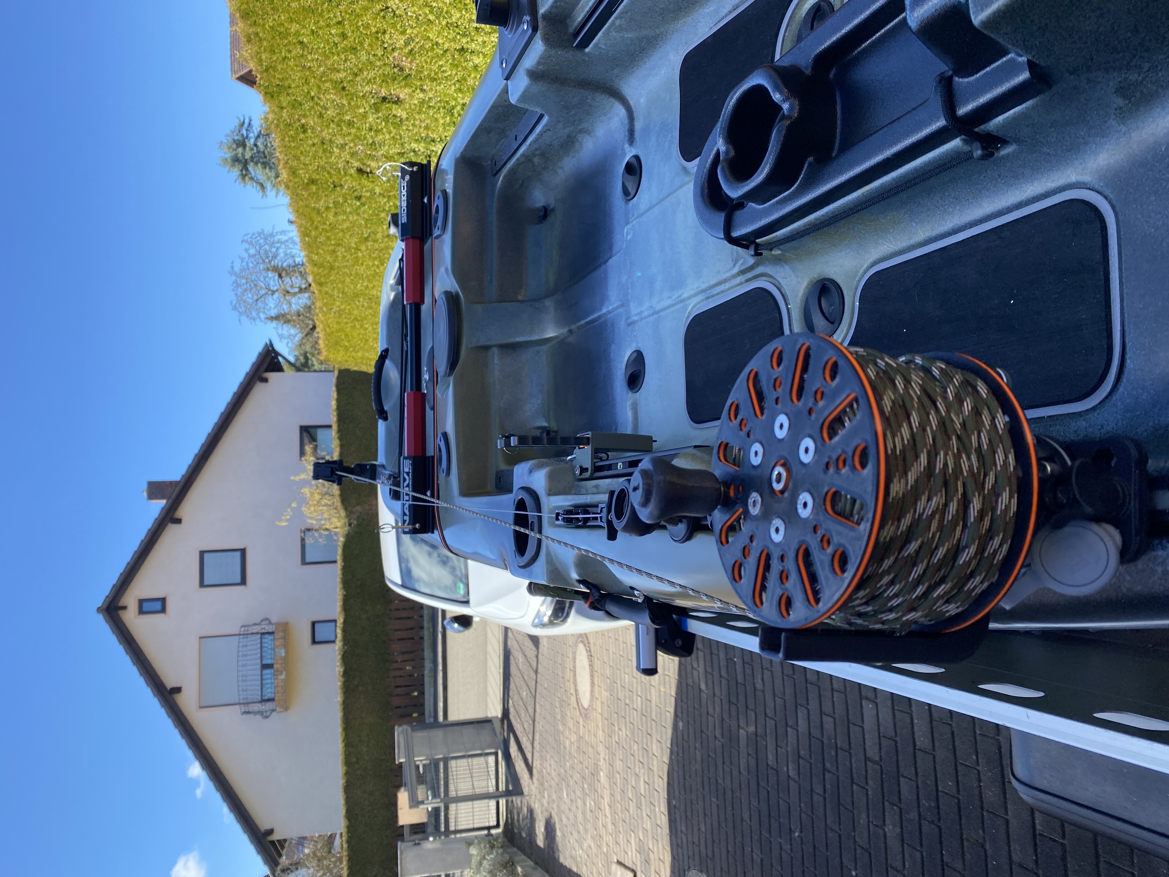

Für meine Ankerwinde hab ich mir für den Scotty Ausleger noch eine Halterung gedruckt das ich das Kajak nicht anbohren muss. Ich werde weiter berichten

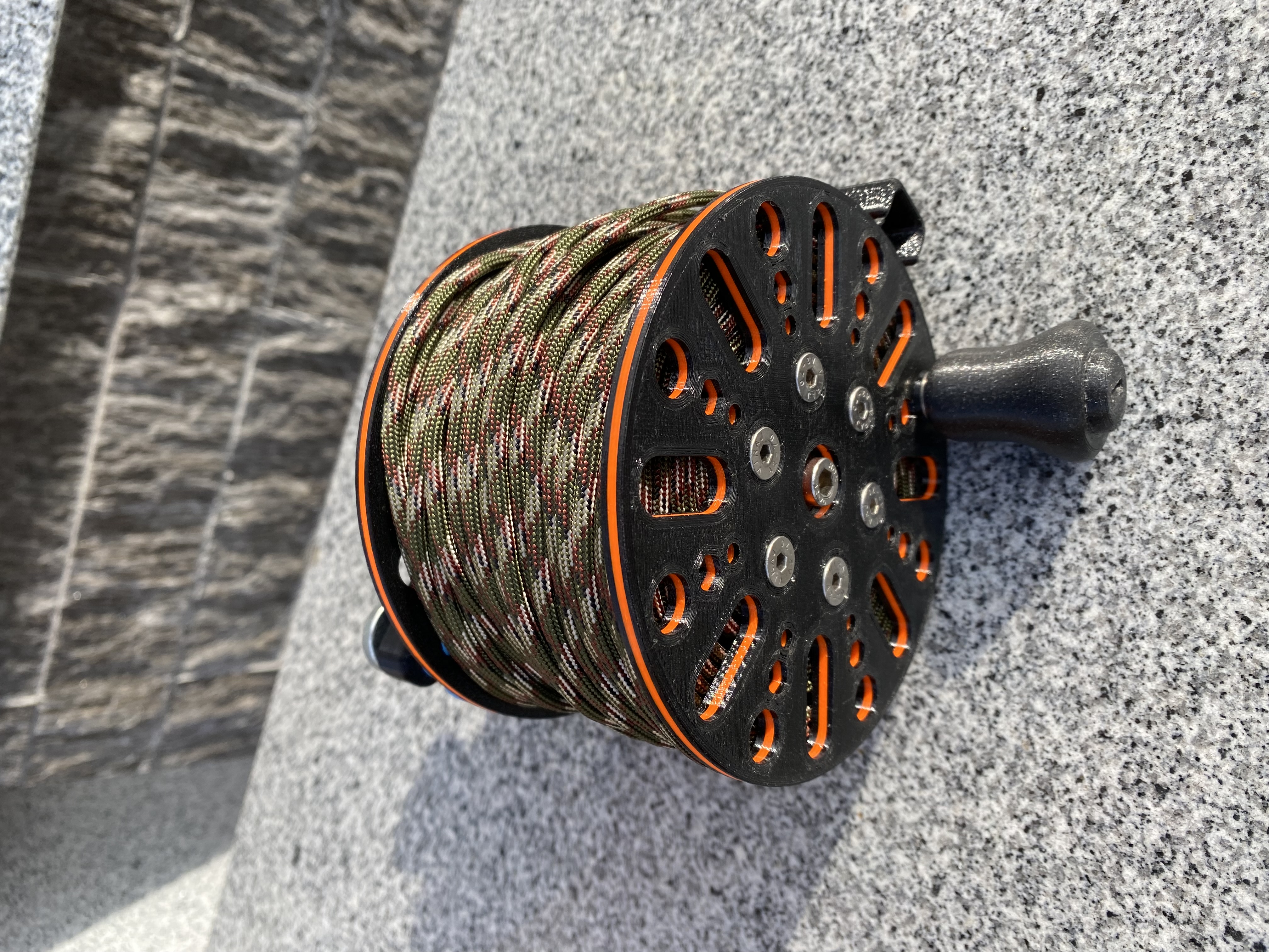

So wie ich das von Dir kenne. Kannst Du was zu der Ankerwinde sagen? Schaut interessant aus.

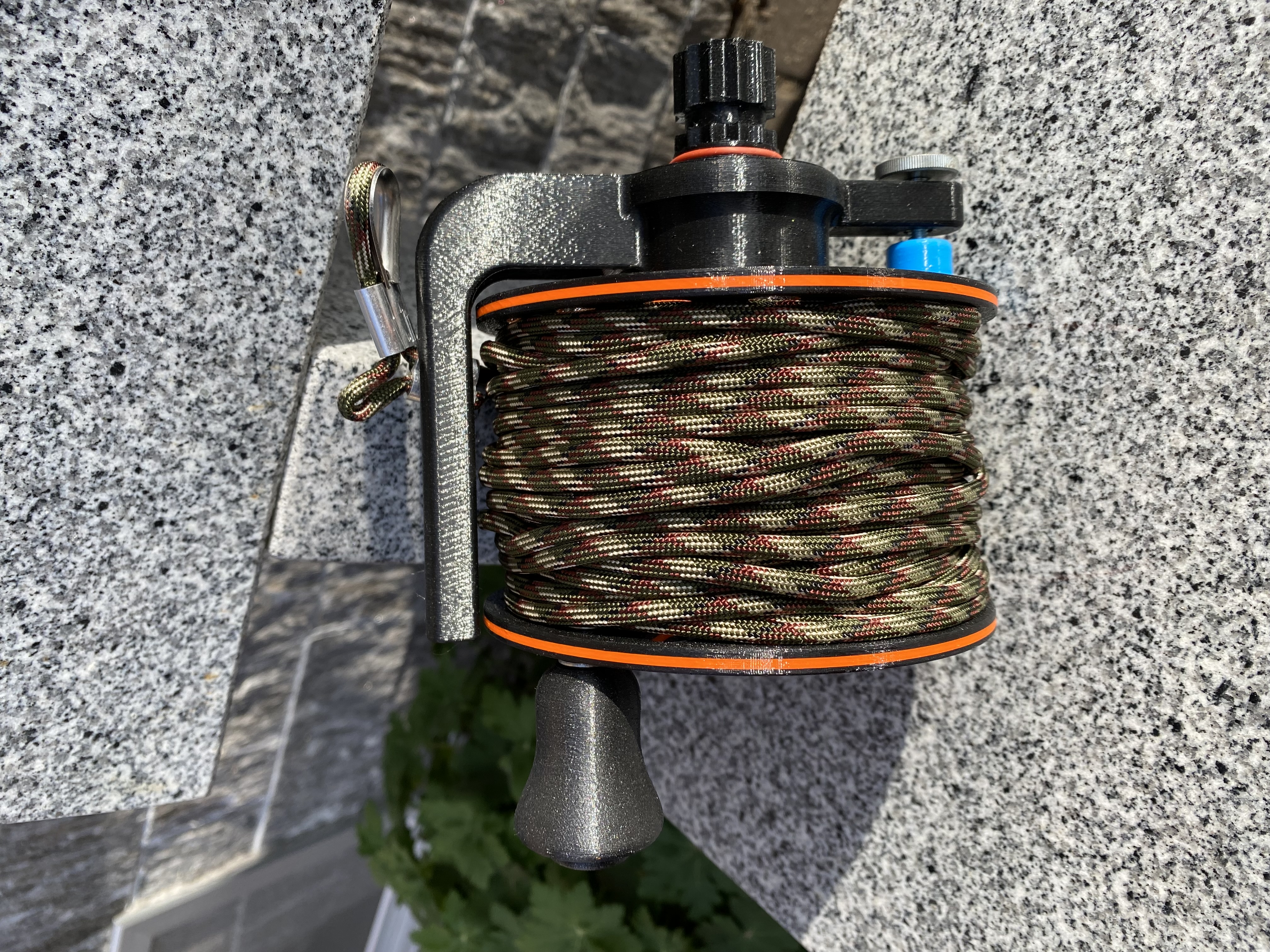

Servus Ron,
ja die Ankerwinde. Ich hab so ein ähnliches Teil bei der Belly-Bude gesehen und sorry das war für mich wieder eine Steilvorlage.
Das Teil kostet dort richtig Geld. Na ja ich hab ja einen 3D Drucker (eigentlich 4 Stück) und kann in 3D konstruieren.
Also hingesetzt und mir das ganze angeschaut und geändert bzw. komplett neu konstruiert.
Die Ankerrolle hab ich schon vor einem Jahr gebaut ( eigendlich fürs Belly) es passen ca. 30 Meter 4mm Seil drauf.
Sie ist nur als Schnurbehältnis zu sehen ein anheben des Ankers ist nicht möglich.
Im Gegensatz dazu hab ich früher die Winden aus Alu gefertigt ( mach ich nicht mehr ) da konnte man den Anker 4kg auch hochkurbeln.
Nach vielen Versuchen ist das das zur Zeit funktionierende Model. Sie hat eine Kugellagergelagerte Edelstahlachse und auch die Schrauben sind aus Edelstahl. Die lager sind auch aus Edelstahl.
Was mir noch nicht so gefällt ist die Klemmung da hab ich aber schon eine Idee.
Peter
