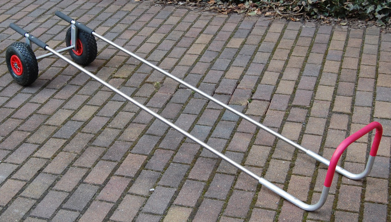

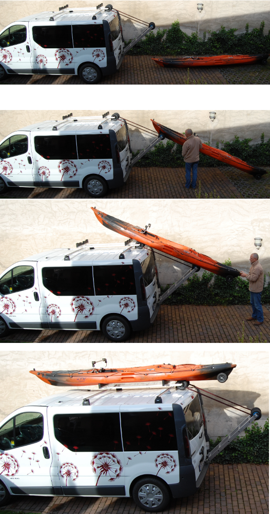

Wie immer ist auch das eine Frage der Technik. Wenn das Kajak auf dem Wagen gut ausbalanciert ist, gibt es weniger Probleme beim Handling. Das ist z.B. der Nachteil der Boonedox-LandingGear. Die sitzen nämlich ziemlich weit hinten, so daß man deutlich mehr Gewicht tragen "darf" als man müsste. Deshalb hatte ich mir für mein "normales" Outback einen komplett anderen Wagen gebaut. So kann ich auch mal 500 oder mehr Meter machen, weil das Boot mit dem kleinen Finger anzuheben ist.
Bei der Bereifung könntest Du ja flexibel bleiben. Entweder umsteckbar oder als Zwillingsbereifung- je mehr Fläche, desto "sandgängiger" die Angelegenheit. Ach ja: Die Achsbreite solltest Du auch bedenken. Zu schmal- so wie mein Wagen oben- ist eher ungünstig. Da lag das Boot schon mal wegen eines Holperers auf der Seite....
Und was die Verladerei angeht, so ist da nicht unentscheidend, wie hoch denn das Fahrzeug/ Transportmittel ist, wo das Boot drauf soll. Beim PKW ist das alles locker machbar- auch mit 'nem Titan oder 14er PA. Bei höheren Fahrzeugen (z.B. Bulli oder Renault Trafic) wird es dann schon etwas herausfordernd, ist aber mit der richtigen Technik auch machbar. Bei mir lässt sich das PA12 genauso leicht aufladen, wie das Outback.
