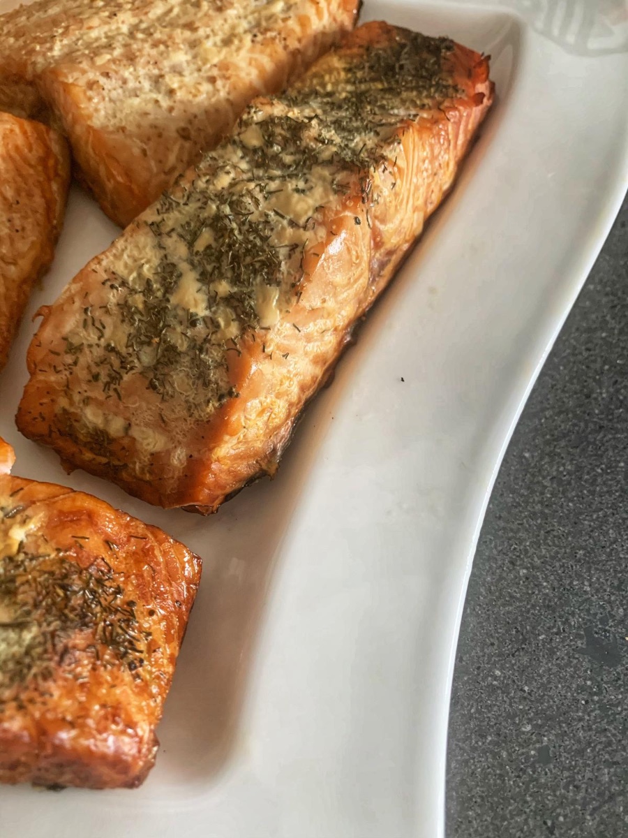

Heute gab es eine Pemiere für mich...
Der Räucherschrank wollte endlich mal ausprobiert werden :zwink:
Was ein beschissenes Wetter...das war heut echt herausfordernd mit meiner ersten Räuchersession
Beim Regen ist die Temperatur im Ofen voll in den Keller gegangen und ich hatte alle Hände voll zu tun, die Temperatur wieder nach oben zu bekommen
Hat am Ende aber geklappt und das Ergebnis ist echt top 🤩🐟
Beim nächsten Mal aber gerne was entspannter 😂

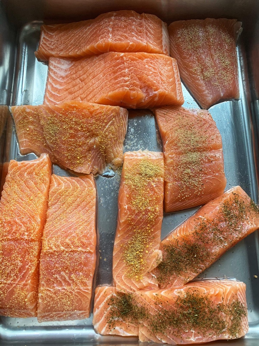

Stremellachs in the making...

Endergebnis gefällt mir grundsätzlich, aber den Weg da hin muss ich noch optimieren...
Brauche engmaschigere Einsätze für den Räucherofen, Salzlake hätte 1% weniger gekonnt und die Temperatur im Ofen war ein paar Grad zu hoch, so dass das Eiweiß geronnen ist

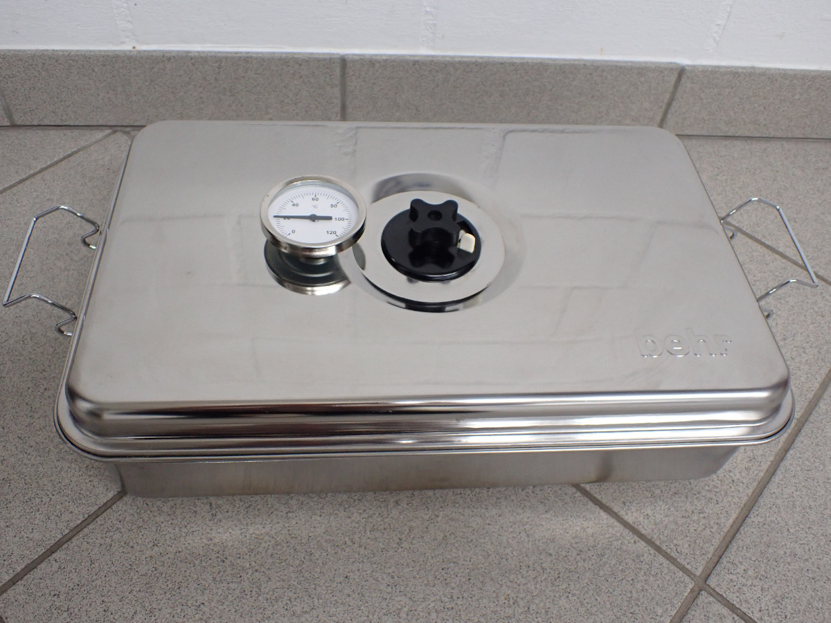

Vogula hat geschrieben: 9. Sep 2020, 12:32 ... die Temperatur im Ofen war ein paar Grad zu hoch, so dass das Eiweiß geronnen ist
In meinem Tischräucherofen habe ich daher ein Loch in den Deckel gebohrt, in das ein Thermometer gesteckt wird.
Statt der Spiritus-Brenner wird die ganze Wanne auf ein Camping-Kocher gestellt. So lässt sich die Temperatur viel besser regeln.

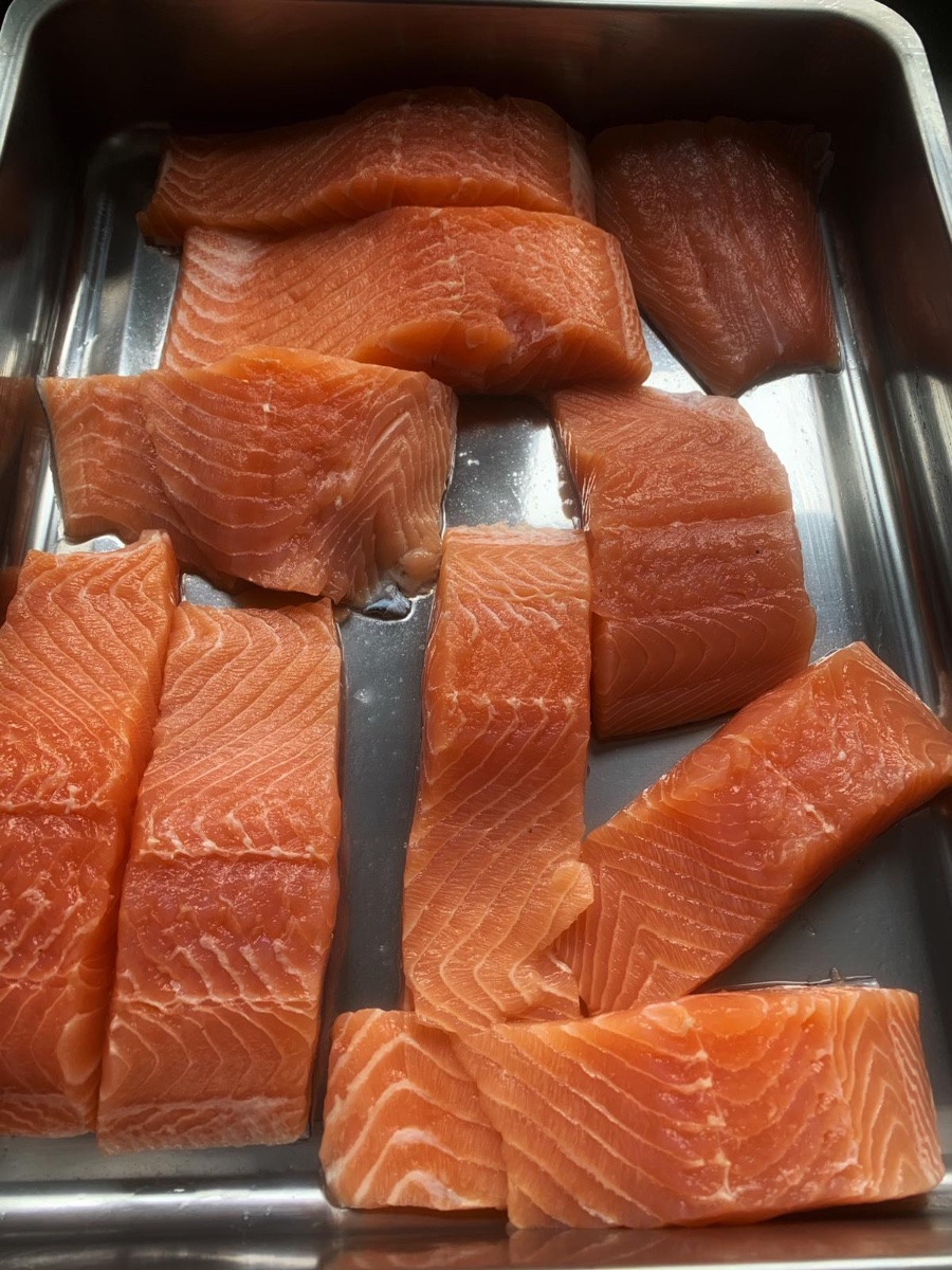

Es wurde mal wieder geräuchert...
Habe gestern erstmalig das trocken salzen versucht und war mit Menge und Zeit (nicht allzu viel grobes Salz und ca 75min. Dauer) noch sehr vorsichtig.
Wollte nicht versalzen, bin jetzt aber nach dem räuchern verwundert, dass die Intensität vom Salz tatsächlich am untersten Ende der Skala rangiert.
Also weniger hätte es definitiv nicht sein dürfen, gerne einen winzigen Tick mehr...
