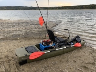

Halo Zusammen,
gestern konnte ich erstmal mein neues Kajak auf dem Möhnesee ausprobieren. Grundsätzliche Infos zu dem Kajak findet ihr in dem Video der Firma: https://youtu.be/Ni49PAFvTNo
Ausstattung und Aufbau
Insgesamt ist hinten viel Stauraum vorhanden. Vorne ist ebenfalls eine Klappe.
Eine Klappkiste passt problemlos rein.
Das Kajak kommt ohne Rutenhalter, allerdings mit ausreichend Schienen für die Track Montage. Leider passen die Scotty-Rutenhalter nur mit Adapter drauf. Im Gegensatz zu dem Tequila gönn point 65 kommt man aber auch in das Innere des Kajaks, so dass man ohne Probleme zusätzliche Bohrungen durchführen könnte. Ich mache mir etwas Sorgen, weil beim Kentern Wasser ins Innere fließen könnte, wenn die Luken nicht fest verschlossen sind. Für das Echolot muss ich mir noch einen Platz überlegen. Im Fußraum ist dafür kein Platz.
Qualität:
Das Kajak macht einen ordentlichen Eindruck. Leider waren einige Schrauben locker oder haben sich gelöst. Mitten auf dem See hatte ich plötzlich den Ruderknopf in der Hand, weil die Schraube raus war.
Fahreigenschaften:
Das Kajak ist für die Breite relativ schnell und stabil. Gegen den Wind ist man aber nicht schneller als mit einem Paddel-SOT, weil man höher sitzt. Aufstehen und stehen geht auch bei leichtem Wellengang gut. Ich bin den ganzen Tag gefahren und habe keinen Muskelkater.

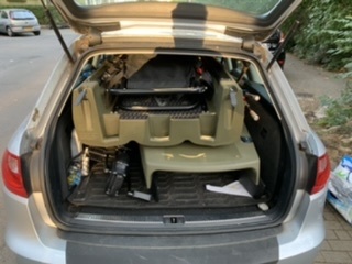

Transport:
In eine Kombi passen beide Teile rein. Beim A4 bzw Seat Exeo musste ich aber das Gepäcknetz von der umgeklappten Rücklehne demontieren, sonst hätten 5 cm gefehlt. Aber: man kann das Kajak im Auto verstauen und somit mit 160 über die Bahn brettern, sofern man alleine unterwegs ist. Außerdem lässt es sich gut tragen (ca 11 kg pro Teil). Ob das zusammengebaute Kajak auf dem Auto-Dach bei 100 km/h hält, weiß ich nicht.
Fazit:
Für mich genau das richtige, weil ich nichts auf das Autodafh montieren muss. Vielleicht besorge ich trotzdem einen kleinen Anhänger für Urlaubsfahrten.
PS: Fotos folgen. Sind momentan zu groß als Anhang.

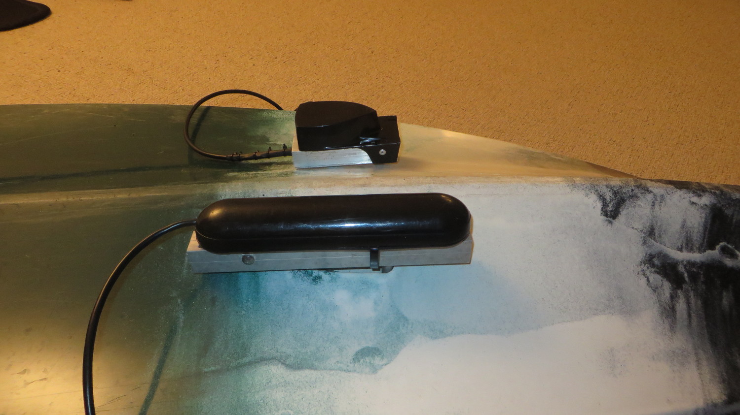

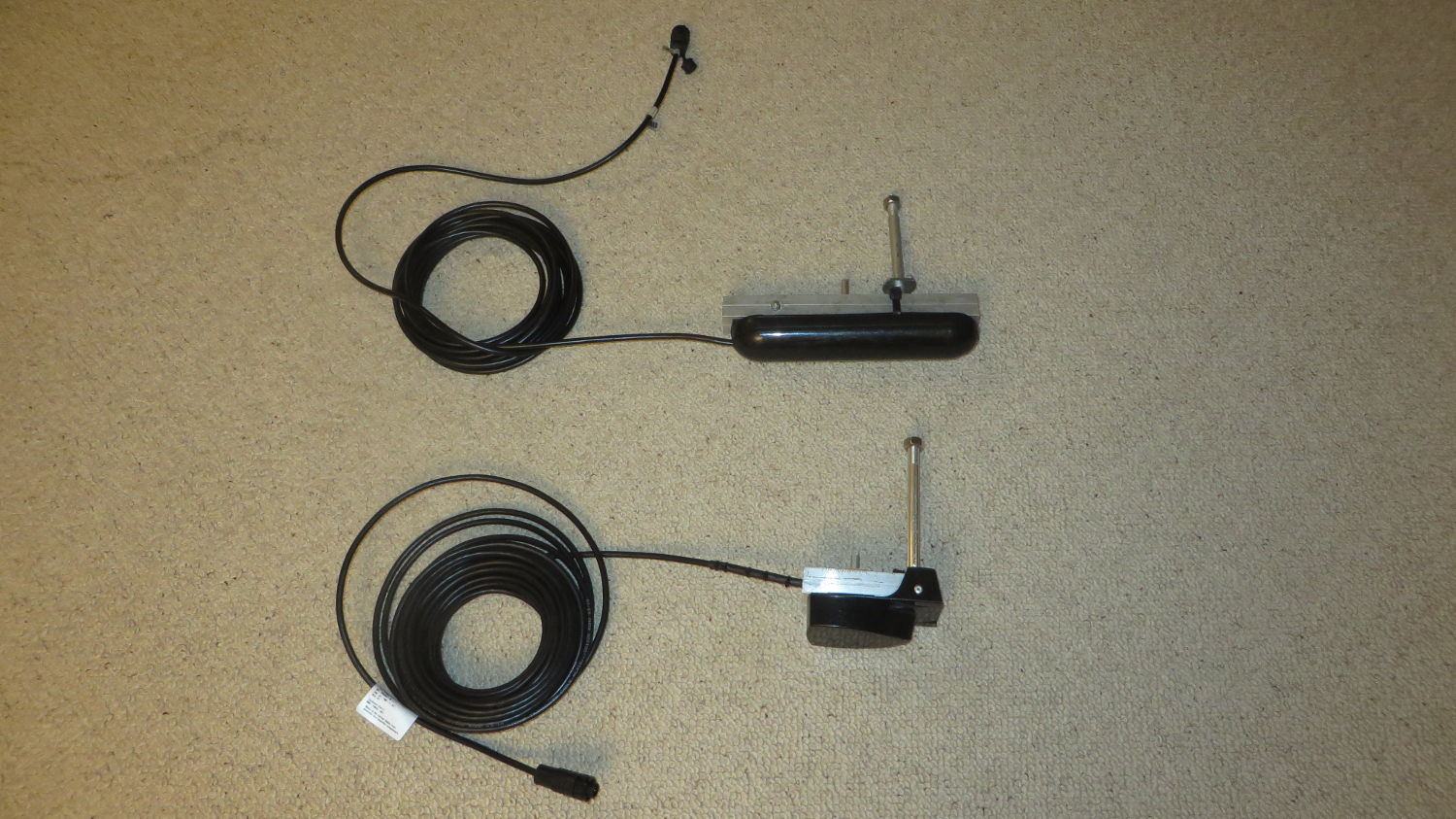

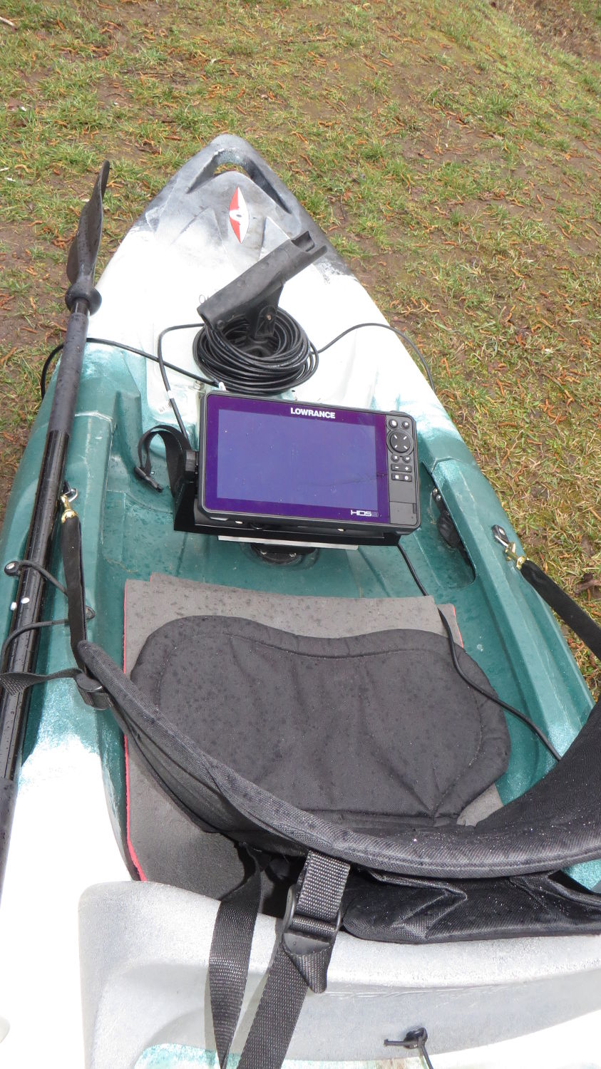

P.S. Ich habe die Echolotgeber an Stangen montiert, die ich von unten durch die Lenzlöcher schiebe und von oben mit einer Flügelmutter sichere.
Das ist schnell montiert und lässt sich genauso schnell lösen. Die Geber können dann am Kabel ins Kajak gezogen werden, bevor man das Kajak an Land zieht. Das schützt die Geber... und ich bin flexibel. Ich habe zwei unterschiedliche Geber. Mal nehmen ich den Einen oder Anderen oder Beide auf
Einmal. Was am Gewässer am meisten Sinn macht.

Hallo Felix,
das mit dem geschlossenen Bootskörper stört mich nicht mehr.
Ich habe mit den Lenzlöchern eine gute Lösung für die Gebermontage gefunden und habe so sogar die Möglichkeit,
bei jedem Einsatz neu zu wählen welchen (oder beide) Geber ich mitnehmen möchte. Ich habe einen Totalscan- und eine TM150M Geber.
Ich habe sogar schon mal an eine Elektroantriebsform mit Gebermontage nachgedacht. So könnte man von oben
auch die Antriebsrichtung ändern - also lenken.

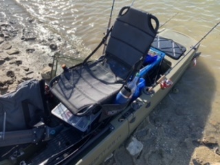

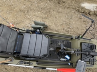

Hier noch ein paar Fotos

Für die Stangen habe ich noch keine Lösung. Da habe ich nur das Echolot mit einer Klemme dran.
Ich habe ansonsten Railblaza genommen, weil ich der Schiene alleine nicht traue. Scotty müsste aber auch funktionieren. Hatte in China ein paar Schrauben für die Schienen bestellt.
