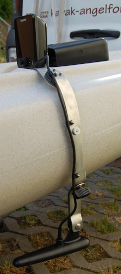

schaut euch mal die Geberstangen von Kaiser Edelstahl Design an. Die Halterungen sind durchdacht, werden von vielen Bootsanglern hoch gelobt und soweit ich weiß hat er für die Panoptics extra etwas entwickelt.
Und auch über Designänderungen oder andere Lösungen kann man mit ihm reden.
