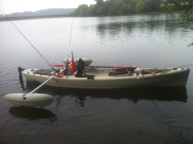

Ich hab mich relativ spontan für ein Kayak entschieden, hab vorher nicht groß Modelle verglichen etc., aber als ich mein Kayak mal "Live" gesehen habe UND dazu die optionalen Ausleger, war das ein Grund warum ich bei meinem spontan Entschluss auch keine Bedenken hatte mir ein bzw. genau das Kayak zu zulegen..
Ich bin also Anfänger auf dem Kayak (Kauf Dez 2014), abgesehen von so Gelegheitspaddelaktionen, aber für mich stand zu Beginn auch ganz klar die Frage Kenterstabilität im Vordergrund gerade auch im Hinblick auf die Ostsee...
Ich bin also von Anfang an Ausleger gewöhnt und will Sie auch nicht missen müssen.. Klar ich kann auch ohne fahren, allerdings deutlich kippeliger und ich fühle mich unsicherer (klar ist da auch ein Maß an Gewohnheit drin). Aber mit den Ausleger ist ein kentern (fast) unmöglich, ich kann stehend angeln, ja sogar stehend paddeln und dabei sogar mit einem Fuß noch die Ruderanlage bedienen - klar ist hier auch irgendwann die Grenze bez. Wind oder Wellen erreicht, aber dann kann ich mich ja wieder setzen.
Ich war gestern mit "leerem" Boot und ohne Ausleger noch auf der Bevertalsperre - Ziel war Sonne abgreifen und das Ding als "Badeinsel" nutzen. Dabei konnte ich einen erheblichen Unterschied zur meinem Angelausflug (Ausleger und "Beladen") bez der Stabilität feststellen. Dennoch war es nicht ganz so einfach wirklich zu kentern, kippelig ja, aber nicht so das eine falsche Bewegung direkt ungebremst zur Rolle führte - für mich interessant...
Habe dann mal den Wiedereinstieg probiert und musste feststellen das das Kayak dann doch sehr kippelig ist und logischerweise in meine Richtung kippt, ich bin reingekommen, aber da lag dann die Wasserkante und Oberkante Kayak doch sehr nah beieinander...
Etwas was ich unbedingt noch mal mit Auslegern wiederholen möchte/muss...
Ich glaube allerdings auch das es fast unmöglich ist ein kayak mit Auslegern zum Kentern zu bringen, das unfreiwillige Verlassen hingegen, kann gerade durcg das stehende Angeln etc. durch aus mal leicht passieren...
Da mein Kayak nicht bei allen so bekannt ist, Foto anbei.. :zwink:
