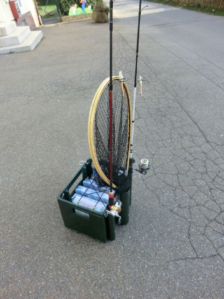

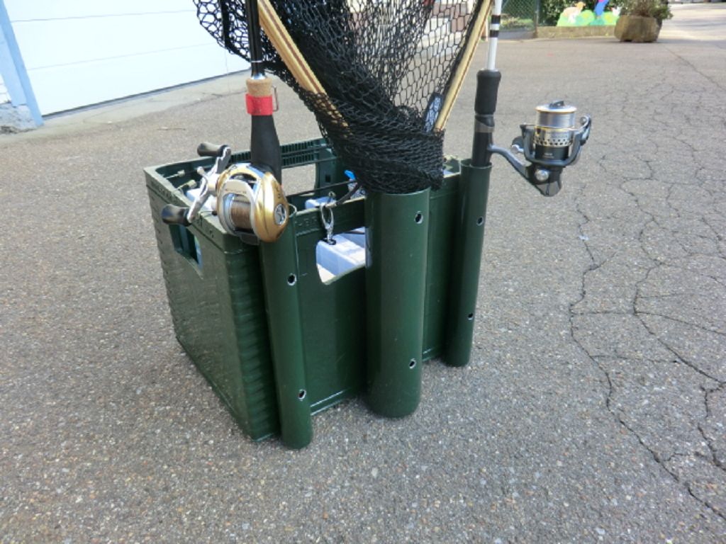

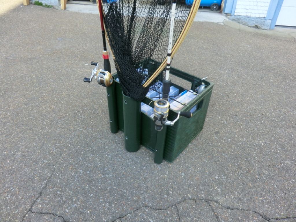

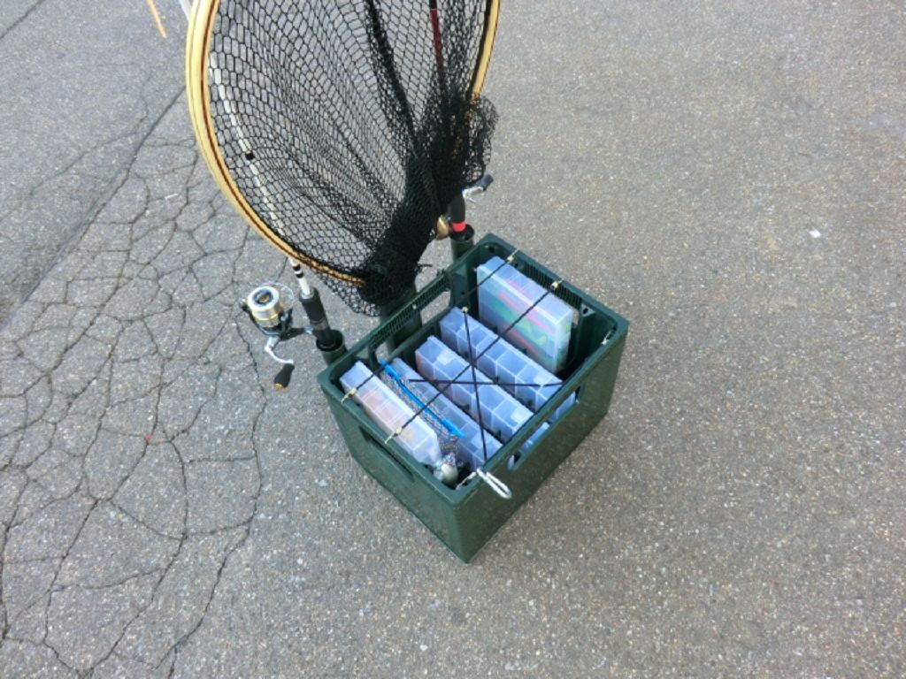

Sodele meine Heck-Kiste ist fertig.
Sieht doch ganz o.k. aus Oder ????

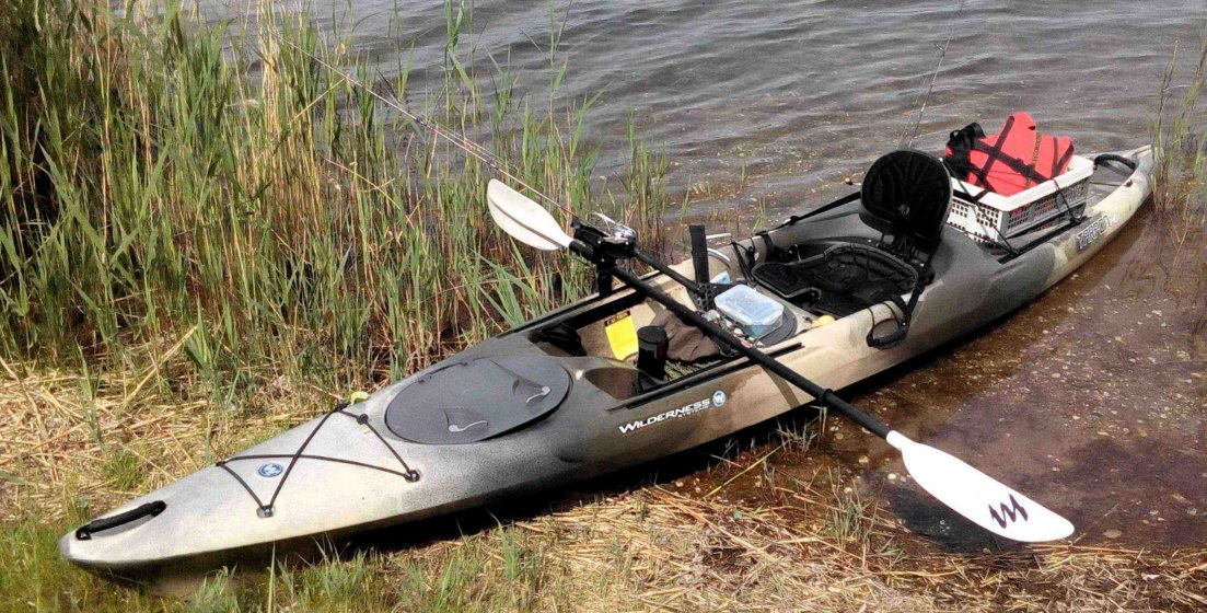

nachdem ich nun auch stolzer Besitzer eines Tarpon 140 bin, überlege ich natürlich, wie sich das Boot optimalst optimieren lässt. Und ganz klar - es müssen weitere Rutenhalter her, Echolot sowieso, ein Ankersystem und wohl auch die obligatorische Bierkiste...
Beim Stöbern fällt einem natürlich auf, dass es einen ganz Haufen verschiedener Systeme gibt. Ist es dabei sinnvoll, sich auf ein System einzustellen? Wie haltet ihr das - munter kombinieren oder eher einheitlich?
Und - welche Systeme bevorzugt ihr? Gerade von Scotty gibt es ja sehr vieles, was auch sehr praktisch anmutet...
Grüsse - Joschi
ps: bisher sieht das Boot noch ganz nackig aus:
Grüsse - Joschi
