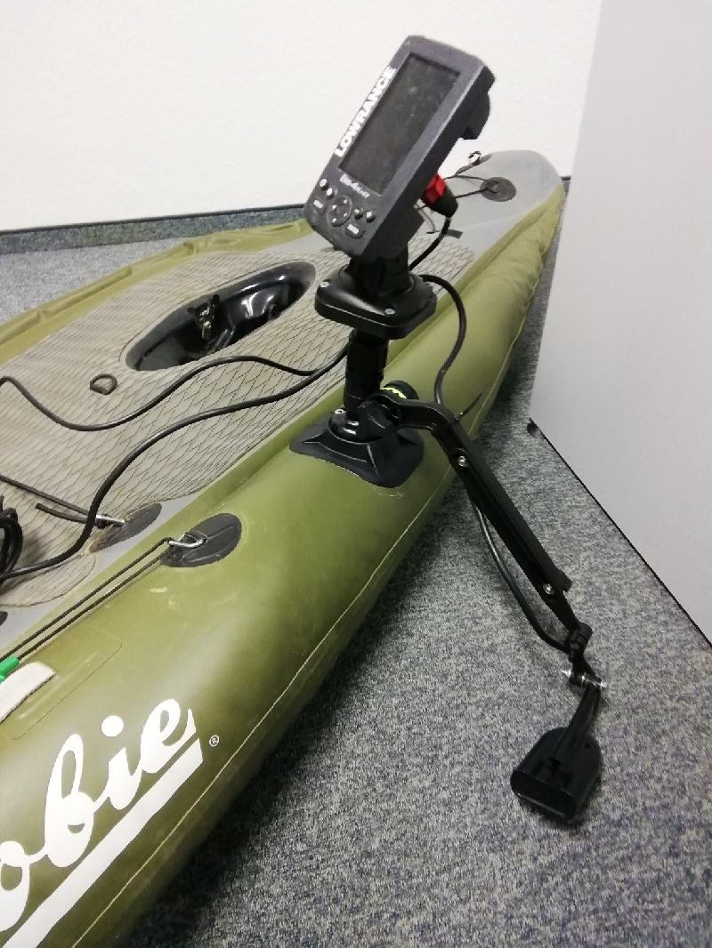

So sieht jetzt meine Lösung aus. Railblaza Pad kombiniert mit vorhandenem Scotty Equipment.
Schauen wir mal wie es sich im Einsatz bewährt.

Es gibt doch nichts was es nicht gibt :cap:
Sieht doch gut aus :daumen:

Ziemlich perfekt gelöst würde ich sagen! :daumen:

... dürfte nur etwas schwierig zu erreichen sein :-| ?!?
Ich finde das Echolot in Sitznähe praktischer ...
OK, aber wenn man dann den Geber trotzdem vorne montieren möchte (so wie ich), hat man natürlich etwas "Kabelsalat" ... aber damit kann ich leben :zwink:

Kabelsalat hab ich auch, weil ich die Batterie hinter den Sitz packen werde und mein Geber Kabel auch 3m lang ist.

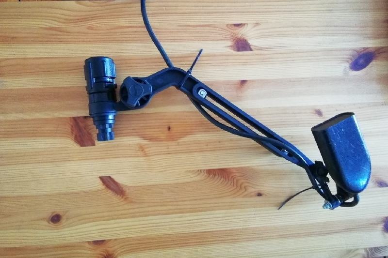

Basis ist bei mir ein Scotty 141 Geber Halter. Eigentlich für Schienen-/Track-Montage gedacht. Da hab ich einfach einen Railblaza Adapter drunter gesetzt. Alles nur geschraubt, kann also wieder zurückgebaut werden. Geht auch für die normalen Gearhead Track Adapter 438 ohne Geber Arm.
Ich finde es ganz gut dass man nur einen Klebepunkt für Geber und Echo braucht. Mann könnte auch auf den Geber einen Rutenhalter setzen und das Echo am Stuhl wie bei Lowpull. Hast du einfach einen RAM-Ball in die vorhandenen Bohrungen für die Steuerung geschraubt?
