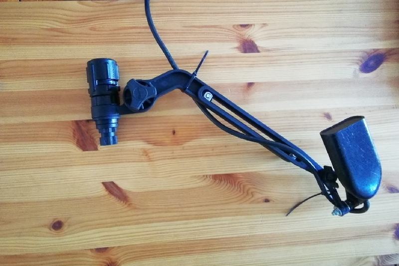

So sieht jetzt meine Lösung aus. Railblaza Pad kombiniert mit vorhandenem Scotty Equipment.
Schauen wir mal wie es sich im Einsatz bewährt.

Kabelsalat hab ich auch, weil ich die Batterie hinter den Sitz packen werde und mein Geber Kabel auch 3m lang ist.
Basis ist bei mir ein Scotty 141 Geber Halter. Eigentlich für Schienen-/Track-Montage gedacht. Da hab ich einfach einen Railblaza Adapter drunter gesetzt. Alles nur geschraubt, kann also wieder zurückgebaut werden. Geht auch für die normalen Gearhead Track Adapter 438 ohne Geber Arm.
Ich finde es ganz gut dass man nur einen Klebepunkt für Geber und Echo braucht. Mann könnte auch auf den Geber einen Rutenhalter setzen und das Echo am Stuhl wie bei Lowpull. Hast du einfach einen RAM-Ball in die vorhandenen Bohrungen für die Steuerung geschraubt?

... nein, mittels einer "RAM Tough Claw" am "Sitzbein" befestigt
... hält Top !
Die Lösung wie oben auf dem Foto (An der Becherschiene) habe ich wieder verworfen ... habe gerade leider kein aktuelles Foto zur Hand
Das Echolot (mittlerweile ein "Elite 5") sitzt dadurch etwas tiefer, was aber kein Problem ist !
... hält Top !

Wenn es etwas tiefer ist, ist vielleicht sogar besser, wenn man mehr wirft, weil man mit der rechten Hand mehr Bewegungsfreiheit hat.
Der RAM Adapter zum Echo ist auch schlanker, gefällt mir tendenziell besser. Wo hast du jetzt den Geber?
