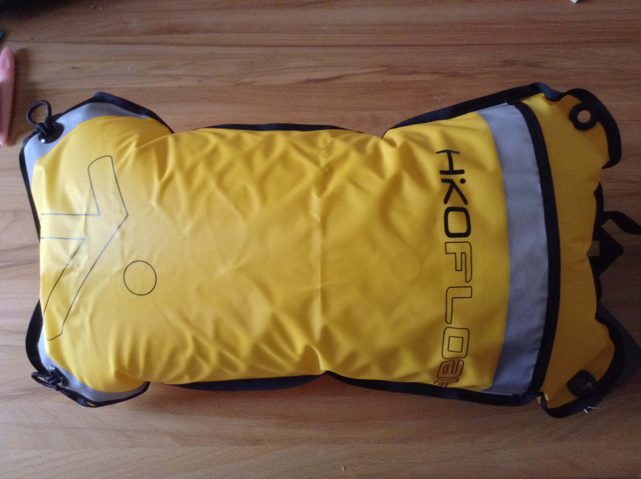

So mein Paddlefloat ist da:
Zusammengefaltet
Obere Seite
Untere Seite
Öffnung fürs Paddel

Re: Wiedereinstiegübung und das Fazit
Verfasst: 17. Aug 2015, 17:01
von asphaltsau1
Sieht schon mal brauchbar aus.
Passt es zusammengefaltet in die Schwimmweste?
Sollte ja schnell zugänglich sein, wenn es ernst wird.
Bin gespannt auf den Praxistest.
