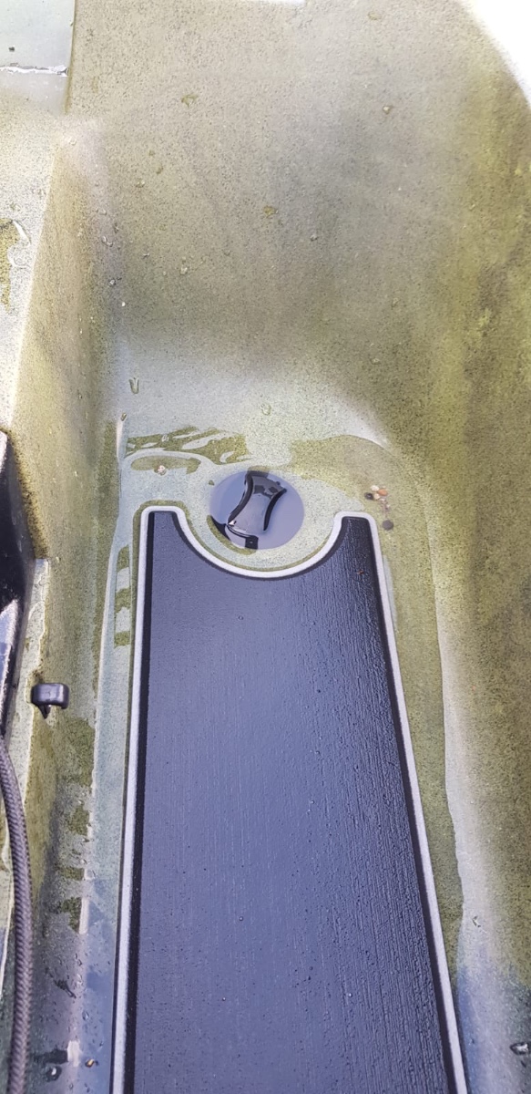

Das sind so Lamellen. Glaube wenn ich da was drüber ziehe ist es ganz rum.
Das mit dem Hobie bereue ich auch ein klein wenig. Wurde bei 3k dann zu geizig um mir doch ein PA zu holen.
Jetzt mache ich das beste draus :)
Slayer Max 12,5
Verfasst: 19. Jul 2020, 14:27
von JanH
Moin, da müssen die Stopfen aber sehr locker sitzen, dass sie undicht sind.
Bei meinem Slayer sitzen die super straff!

Slayer Max 12,5
Verfasst: 19. Jul 2020, 21:52
von Nexsim
Habe deswegen noch keinen angesprochen. Aber so stramm das man sie kaum rausbekommt sind sie definitiv nicht. Ein leichtes Ziehen und sie sind draußen.
Werde mich dort morgen mal melden.
Vielen Dank :)
[Edit]
Habe mit Element2 telefoniert, einfach mit etwas Gewalt reindrücken, dann sollte es passen.

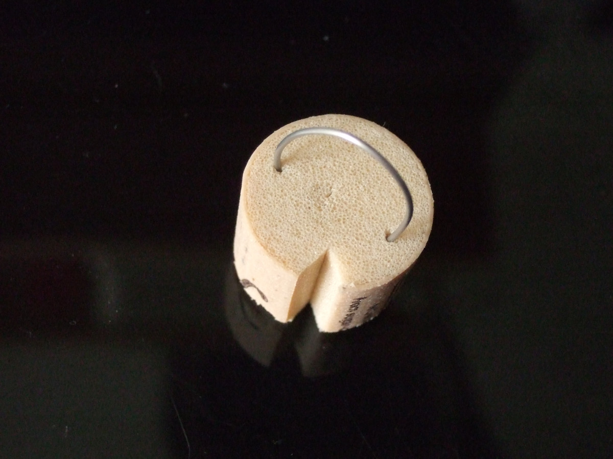

von Robert
habe deine Ergänzung [Edit]… erst jetzt gelesen.
Für mich ist es nach wie vor suspekt, wie bei dir Wasser durch die verschlossenen Lenzlöcher eindringen kann, denn die Lenzlochöffnungen liegen oberhalb der Wasserlinie.
An meinem Slayer13 habe ich 5 von den 9 Lenzlöchern ganz verschlossen und bei 4 den Durchmesser auf 22mm reduziert. Da brauche ich normalerweise keine Stopfen mehr. Nur wenn ich ganz nach vorne zur Luke gehe, wird der vordere Innenbereich unter die Wasserlinie gedrückt. Damit kein Wasser eindringt, sind dann diese Korken in der Lenzöffnung.
Durch die kleine Kerbe dringt nur ganz wenig Wasser ein, das darüber auch gleich wieder abfließt.
Wenn mal eine größere Welle übers Kajak rollt, ziehe ich diese am Drahtbügel raus, damit das Wasser schneller abläuft.
Slayer Max 12,5
Verfasst: 29. Jul 2020, 09:00
von Nexsim
Hi Robert, danke für die info.
Die Liste der Mängel wurde immer länger, so das ich das Kayak erstmal zum Händler zurückgebracht habe für um meinen Garantieanspruch geltend zu machen.
Mal sehen wie es weitergeht.

Slayer Max 12,5
Verfasst: 29. Jul 2020, 16:40
von Goldlachs
Robert hat geschrieben: 29. Jul 2020, 10:12 Aber die Wassertropfen und die Nässe am Rumpf lassen doch darauf schließen, dass es sich um Spritzwasser oder Regenwasser handelt, das nicht ablaufen kann.
Und wo kommen die Steinchen / Sand her?
Slayer Max 12,5
Verfasst: 29. Jul 2020, 18:53
von Nexsim
Nexsim hat geschrieben: 29. Jul 2020, 09:00 ...
Das war nach gerade mal 10min fahren. Mit normalen (leichtem) Gepäck.
Nein, es handelt sich um kein spritzwasser . Das war auf einem spiegelglatten See, und so schnell konnte ich auch nicht fahren da der Antrieb kaputt ging.
Das Wasser drückt sich definitiv von unten rein.
Und die Steinchen und der Sand sind vom einsteigen, verstehe allerdings nicht was das damit zu tun hat ?

Slayer Max 12,5
Verfasst: 29. Jul 2020, 19:49
von JanH
Wenn das das ganze Wasser ist, dann denke ich, dass es vom Einstieg kommt. Ich gehe dabei davon aus, das Du im Wasser eingestiegen bist und Trocki oder Wathose mit Füßlingen an hattest. Da sammelt sich auch einiges an Wasser, was beim Treten dann rausgedrückt wird. Möglich?
Leider hast du das Yak schon zurückgegeben. Hattest du den Fußraum mal mit Wasser gefüllt, während das Yak auf dem Trockenen liegt? Um zu schauen, welche Stopfen undicht sind.
Ich kann mir nicht vorstellen, dass NW da was an den Maßen geändert hat!
Was den Antrieb angeht, war der vom Händler zusammengebaut, oder hast du die Pedale angebaut? NW liefert den ja nicht montiert aus!
Mich interessiert das alles, weil ich mit dem Gedanken spiele von Slayer13Propel auf das 12,5 Max zu wechseln!
Bei NW will ich definitiv bleiben, bin 100% zufrieden!
Slayer Max 12,5
Verfasst: 29. Jul 2020, 21:54
von Nexsim
Danke für eure Meinungen und Tipps.
Also ich ging mit kurzer Hose barfuß ins Yak. U d in den ersten paar Minuten sind nur ein paar Tropfen drin. Wirklich nicht der Rede wert. Nach 5-15 Minuten habe ich schon mehrere cm tiefe Pfützen. Das Wasser drückt sich gemächlich an den plugs vorbei.
Der Antrieb wurde vom Händler montiert, da lag der Fehler ganz klar nicht an native.
Wenn man allerdings 3k ausgibt und von 4x auf dem Wasser 3x manövrierunfähig ist und immer nasse Füße hat find ich das nicht gut.
In Amerika ist das mit den plugs ein doch häufig beschriebener Fehler.
Zudem ist der Kunststoff bei meinem am Bug zu dünn und lässt sich sehr leicht verformen. Dadurch wird es auch eher instabil auf dem Wasser. Auch das ist ein bekannter Fehler.
Ich habe heute ein neues PA12 180 gekauft, das Thema native ist für mich leider vorerst erledigt.
Noch ist es in meinem Besitz, allerdings gehe ich davon aus das hier nichts repariert werden kann.
Ich werde sehen wo der Weg hingeht, aber aktuell gehe ich von schlechter Verarbeitung / Materialfehler aus.
Der bug vom hobie ist viel härter. Auch ein native Slayer 10 ist härter.
Ich will nicht auf der Marke oder auf dem Modell rumhacken. Aber ich bin für das Geld sehr enttäuscht.

Slayer Max 12,5
Verfasst: 1. Sep 2020, 20:21
von Hans M.
Hi,
also die Stopfen sind bei meinen auch nicht 100% dicht,
liegt daran das die Lenzlöcher nicht 100%tig rund sind und diese Lamellen Stopfen nicht ganz abdichten,
hab ich ganz einfach gelöst,ein Stück Schwimmnoodel rein und dicht ist die Sache zu 100 %,
wie man bei der hohen Sitzposition nicht mehr gescheit an die Pedale kommt ist mir ein Rätsel,man kann ja den Sitz verstellen.
Problem mit dem Antrieb bzw. abfallender Kurbel kenn ich auch nicht, und wenn ja, macht man nach dem 1 mal Schraubensicherung drauf und gut.
Also meines funktioniert Einwandfrei,die manövriebarkeit ist gegenüber meinem alten Mariner 12,5 genial.
