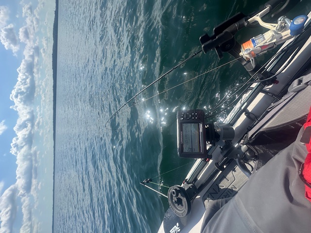

Thema Downrigger..........
ließ mir keine Ruhe....also mal Hand angelegt...... :zwink:

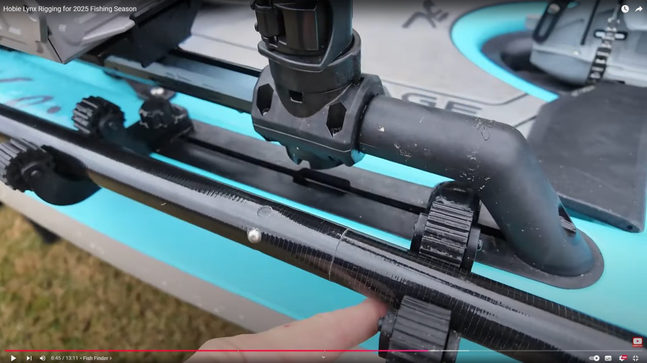

@silent hunter:
deine Video`s haben deutlich zur Erhellung der Thematik beigetragen.. :daumen: - habe für die Testphase auf die Kaufoption zurückgegriffen
und bin erstmal sehr zufrieden. Zumal für mich günstiger... :zwink:

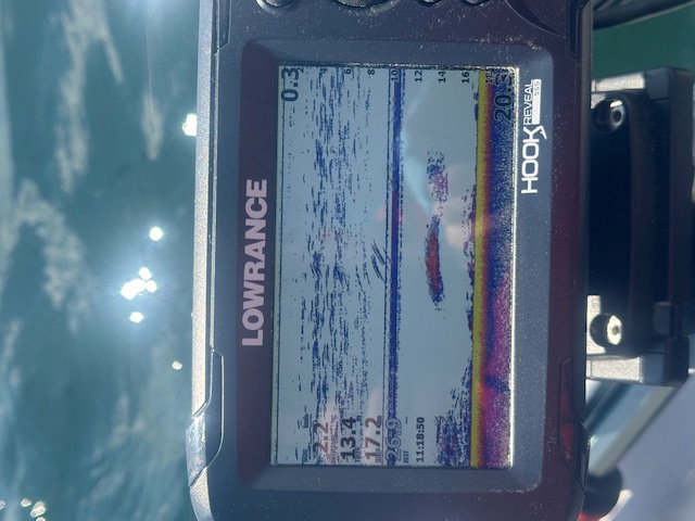

Bild 1 zeigt die Geschwindigkeit und Tiefe des 1,25kg Gewichtes.
Auf Bild 2 sieht man die Halterung des Gebers unten links am Bildschirm. Also schon etwas entfernt zum Downrigger.

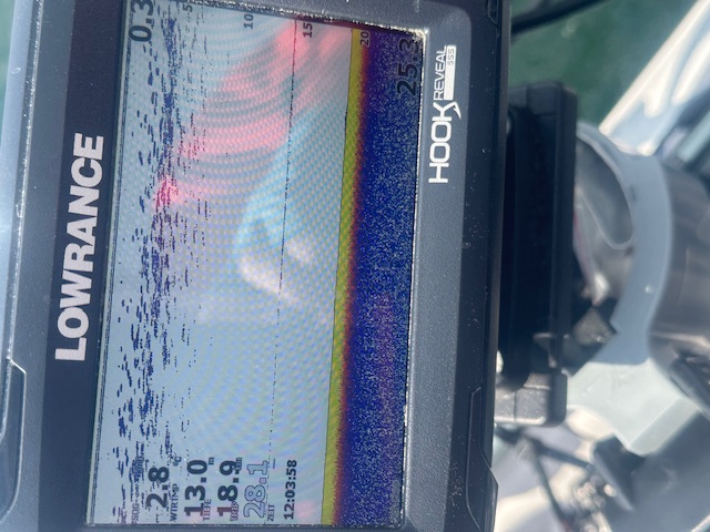

Bild 3 zeigt Geschwindigkeit und Tiefe der 1,6kg Kugel.....wird dünner... :zwink: aber man wüsste noch ziemlich genau, in welcher Tiefe man unterwegs ist. Ansonsten kurz etwas langsamer fahren, dann taucht die Kugel wieder auf.

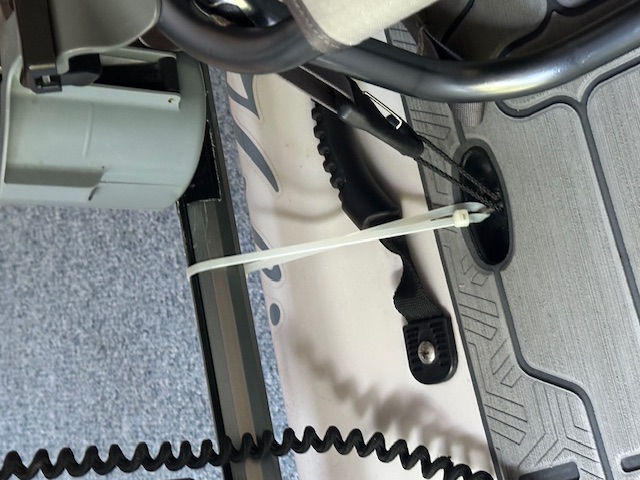

Der Lake-Troller wurde mit einer Scotty-H-Rail-Halterung innenseitig auf der Reling montiert. Hält !!...beim Kurbeln ist aber deutlich Bewegung in der H-Rail.
Ob das auf Dauer hält oder nicht, ich hab die H-Rail mit Kabelbinder ein wenig "zur Ruhe" gebracht.......
Mir ging es vorrangig um die Montage und das Handling auf dem Lynx und das klappt nach kürzester Zeit :daumen:
