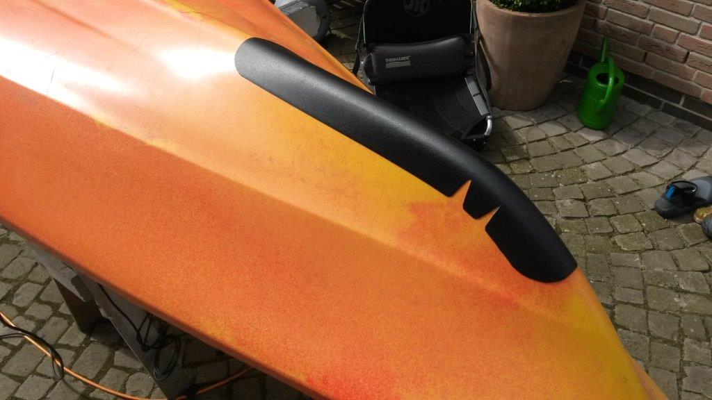

Moin, ich habe mein Yak nun auch mit einen Kielschutz ala Supreme V versehen. Das Zeug ließ sich sehr gut verarbeiten und ich bin mal gespannt wie es sich bewährt...

sieht doch mal gut aus
die Idee mit den Aussparungen im Kielbereich ist auch ne gute Idee - erspart die Falten
bedeutet: "a la supreme v" ein anderes Produkt ?
Gruß Andreas

Nö, das ist das selbe Zeugs. Es sollte auch "á la" heißen ( im Stile von; nach Art...)
