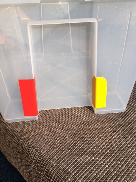

wenn Test - dann ordentlich :zwink:
hier noch mehr visuelle Reize :muah:

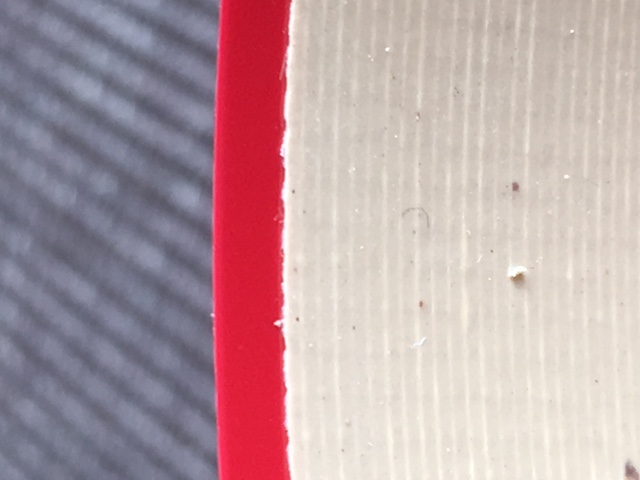

das Supreme ist im Farbton etwas anders - passt mehr zur Papaya
rot ist Extreme
Rand ohne Kleber - aber wie Gobio schon schrieb, Rand ist abgeflacht und liegt gut an - kommt man mit Fingernägeln nicht drunter
wenn man das Bild vergrößert, sieht man Luftblasen - liegt bestimmt an der Anbringung ohne Heißluft und Rolle -
beim Supreme reicht ein Backofenhandschuh :zwink:

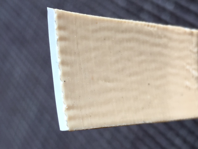

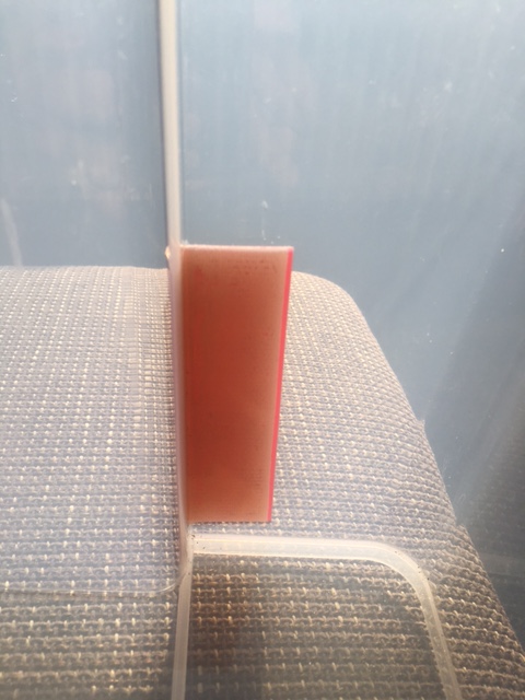

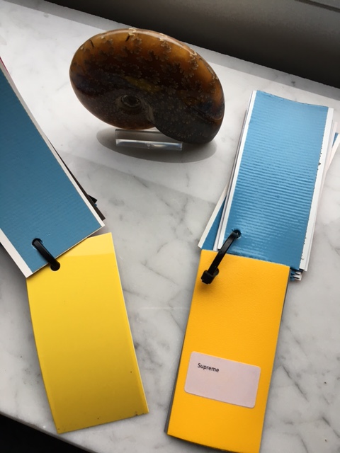

so, letzte Testreihe :zwink:
Klebertest: Ergebnis: laut Aussage des Verkäufers ist der Kleber beim Xtreme stärker
Aufbau: das Supreme ist bei allen Farben weiß unterlegt (also 2 Komponenten), das Xtreme besteht nur aus einer Schicht
entsprechend der Materialdicke ist auch der Kleber dicker bzw. dünner
der unterschiedliche Kleberaufbau ist deutlich zu erkennen und der Kleber lässt sich vom Supreme deutlich leichter ablösen - auch ein Verkleben des Materials und anschließendes Lösen ist noch möglich - der Kleber ist aber dann Schrott
beim Xtreme ist ein Lösen nach der Verklebung nicht mehr möglich
sollte es hier einen Kleber-Sachverständigen geben, möge er sich diesbezüglich bitte mal melden :wink2:
wobei ich denke, das beide Kleber in der Lage sind, das jeweilige Material am Yak festzuhalten - ist ja kein großes Gewicht
manchmal hasse ich es, eine Wahl zu haben :muah:

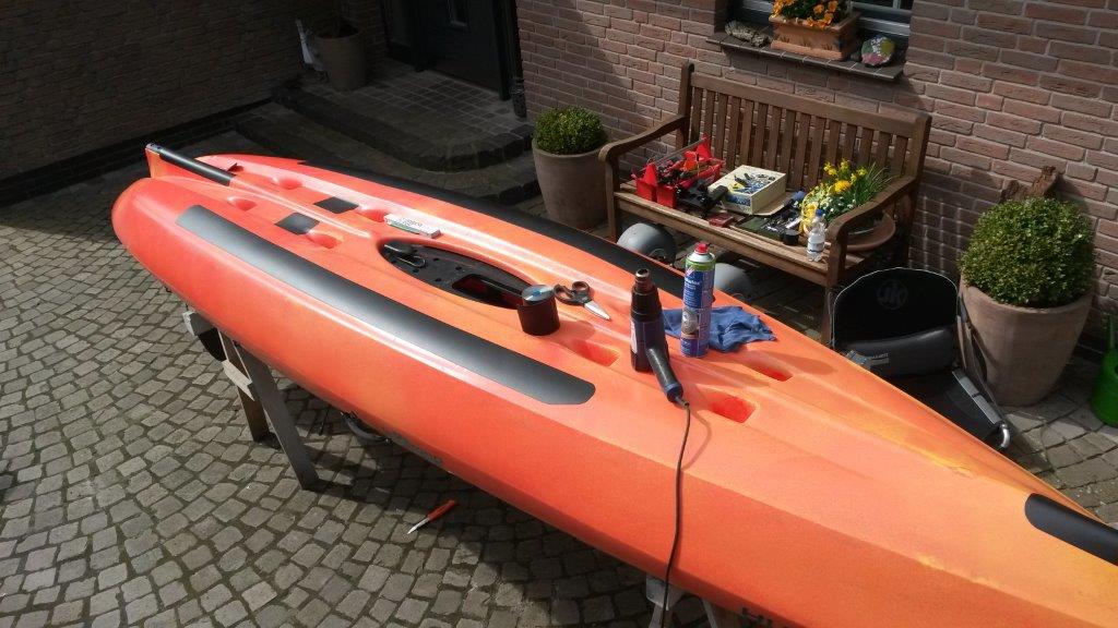

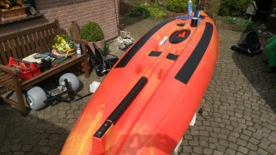

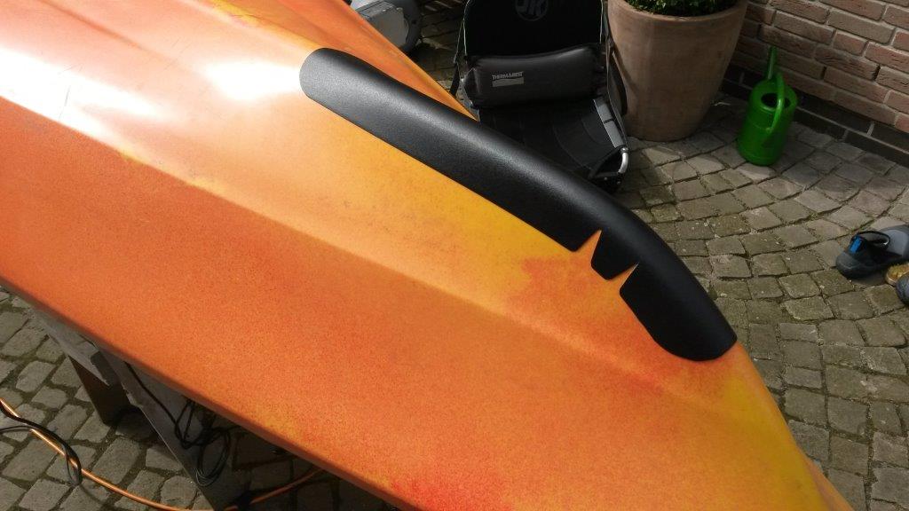

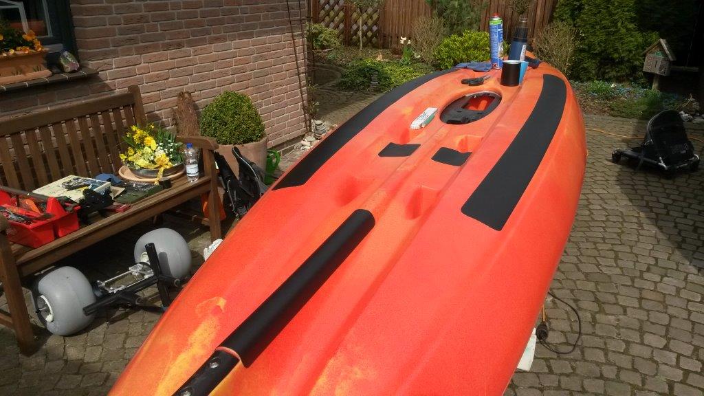

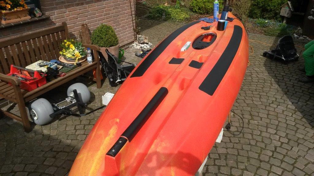

Moin, ich habe mein Yak nun auch mit einen Kielschutz ala Supreme V versehen. Das Zeug ließ sich sehr gut verarbeiten und ich bin mal gespannt wie es sich bewährt...
Gruß Thorsten :cap:
Beiträge: 2871
Apr 2016 04 18:10
Re: Kielschutz gefällig ? Durastripe Supreme V
Hy Thorsten,
sieht doch mal gut aus :daumen:
die Idee mit den Aussparungen im Kielbereich ist auch ne gute Idee - erspart die Falten
bedeutet: "a la supreme v" ein anderes Produkt ?
Gruß Andreas

Nö, das ist das selbe Zeugs. Es sollte auch "á la" heißen ( im Stile von; nach Art...) :zwink:
