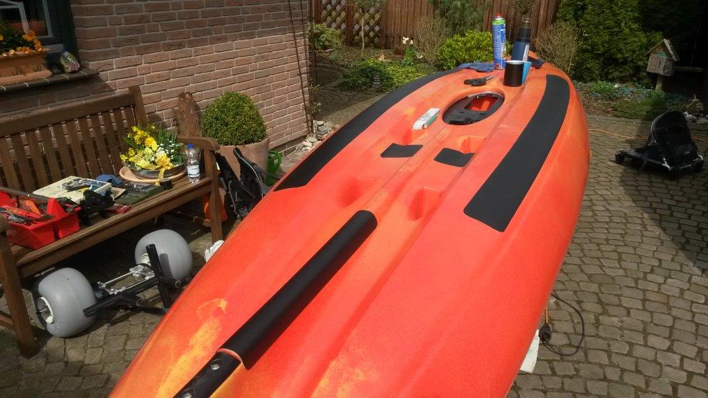

Moin, ich habe mein Yak nun auch mit einen Kielschutz ala Supreme V versehen. Das Zeug ließ sich sehr gut verarbeiten und ich bin mal gespannt wie es sich bewährt...
Gruß Thorsten :cap:
Apr 2016 04 18:10
Re: Kielschutz gefällig ? Durastripe Supreme V
Hy Thorsten,
sieht doch mal gut aus :daumen:
die Idee mit den Aussparungen im Kielbereich ist auch ne gute Idee - erspart die Falten
bedeutet: "a la supreme v" ein anderes Produkt ?
Gruß Andreas

Danke :wink:
Nö, das ist das selbe Zeugs. Es sollte auch "á la" heißen ( im Stile von; nach Art...) :zwink:
