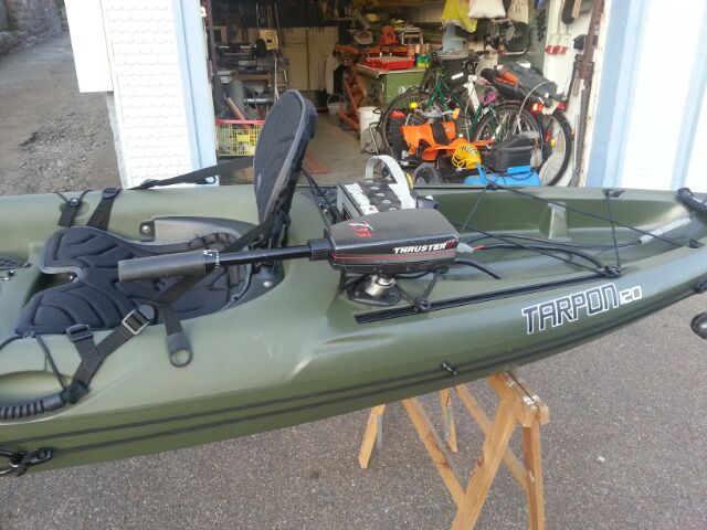

Bis jetzt war es ganz easy, am Wochenende werde ich die ersten Rutenhalter bauen und versuchen die Montage Platte für den Motor fertig zu bekommen.
Bilder kommen dann wieder online

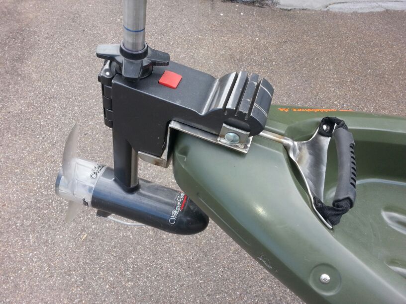

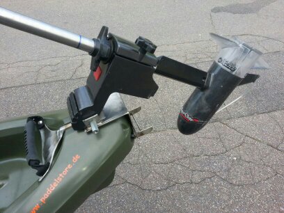

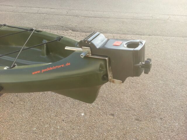

Kuck mal !

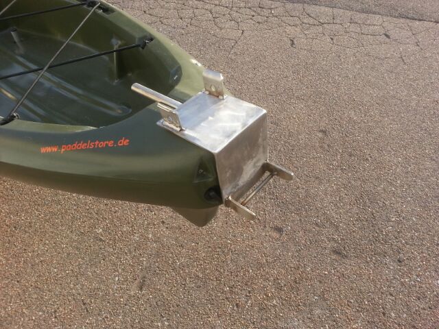

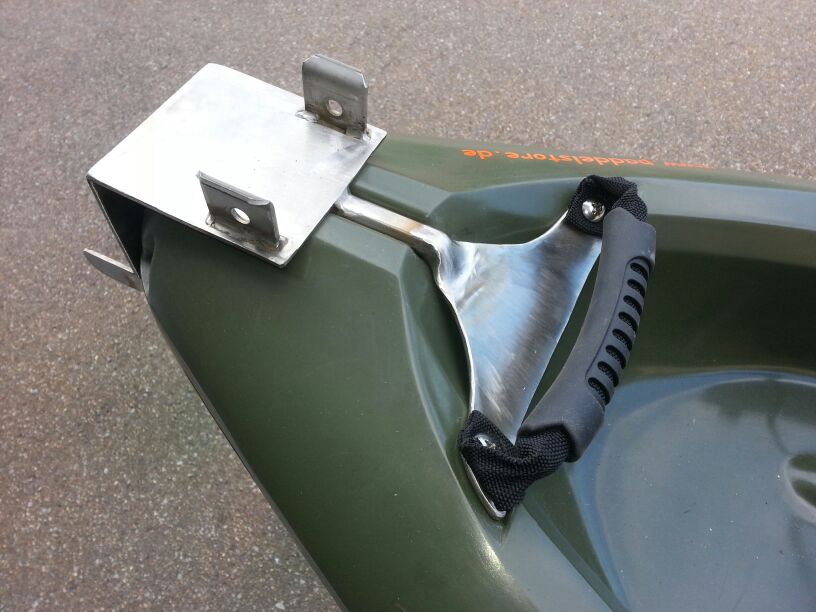

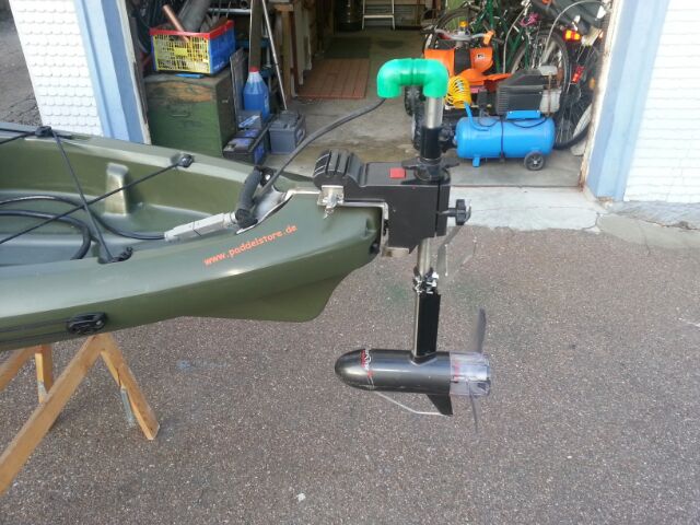

Und weiter !

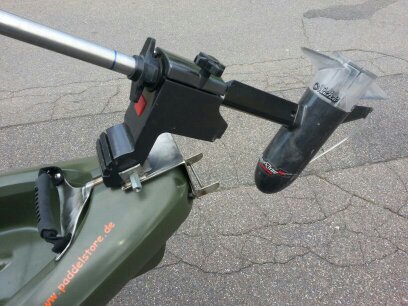

An dem Motor habe ich am Schaft ne Gabel aus Va-Blech angebracht.
Durch die Leerrohre der Steuervorbereitung eine 0.66 geflochtene Schnur gezogen und an den Fußrasten angebracht.
Jetzt kann ich mit den Fußrasten lenken .
Falls Du Detailaufnahmen brauchst einfach bescheid sagen .Gruß Dirk.

So Rutenhalter, Fischfinder Halter, Anker system, Motorkopf Halter und motor Halterung sind fertig.
Nun fehlt noch die Verkabelung.
Wenn ich es Moin schaffe gibt es Bilder
