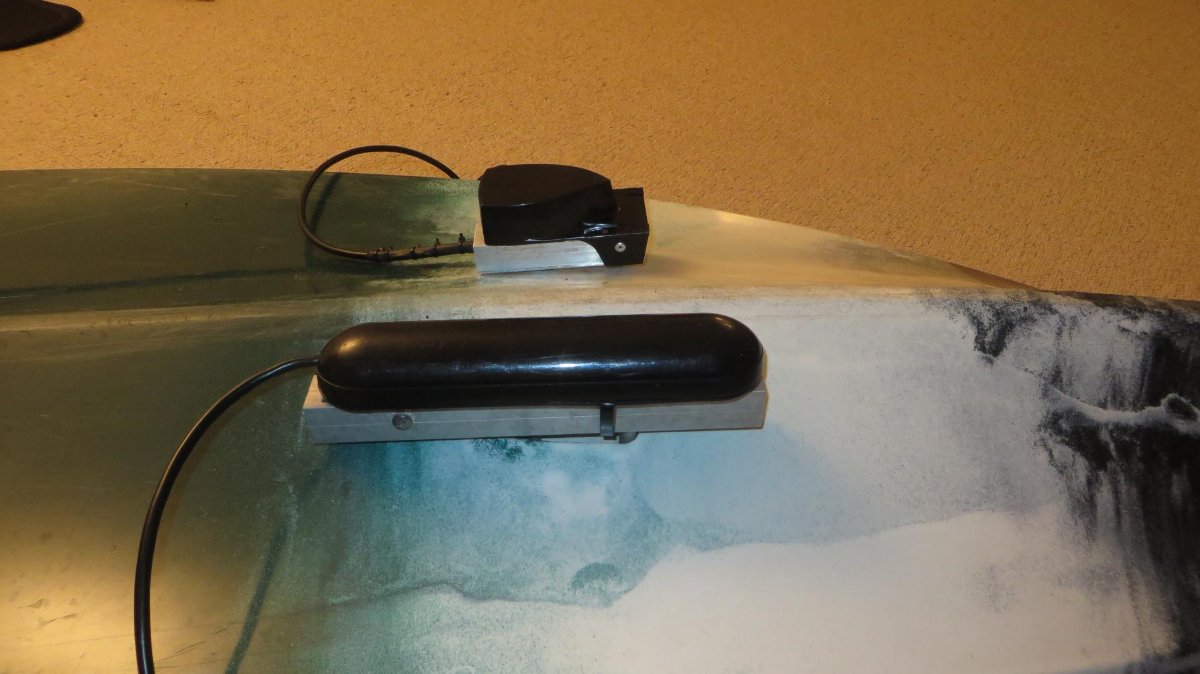

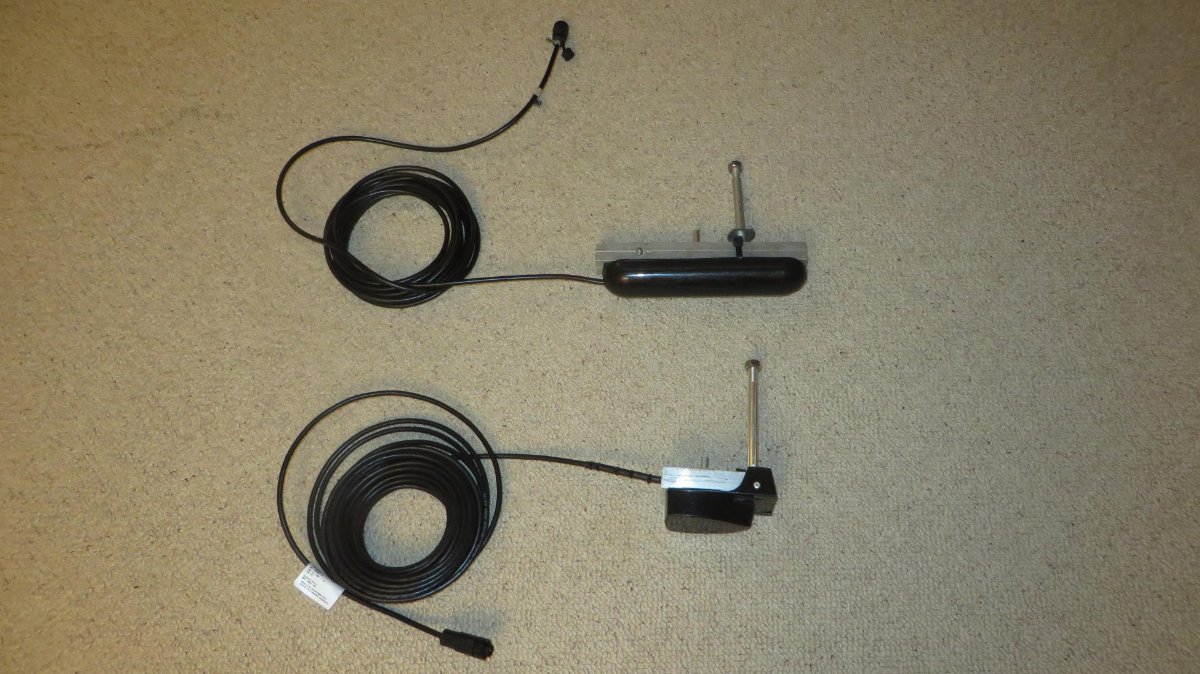

vielleicht hilft Euch meine Tequila Lösung weiter:
Ich habe an die Geber Alu Stangen befestigt.
Die Stangen schiebe ich dann von unten durch die Lenzlöcher und von oben kommt eine Flügelmutter drauf.
Das hat den Vorteil, dass ich auch flexibel bin und mit unterschiedlichen Gebern arbeiten kann.
An mein HDS LIVE kann ich sogar zwei Geber gleichzeitig anschließen.
Bevor ich ans Ufer fahre, löse ich einfach die Flügelmutter und der Geber rutscht aus dem Loch.
So kann ich Ihn einfach ins Kajak holen und laufe nicht Gefahr Ihn bei Bodenkontakt zu beschädigen.

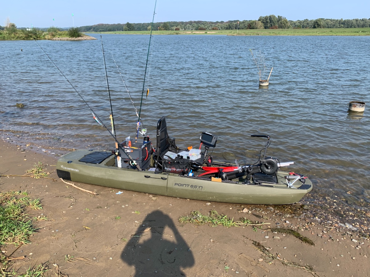

Hier mein Aufbau. Den Geber habe ich an der Schiene befestigt.
