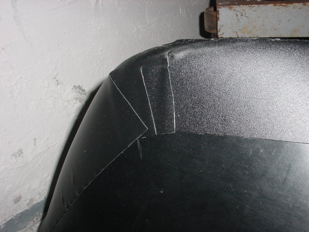

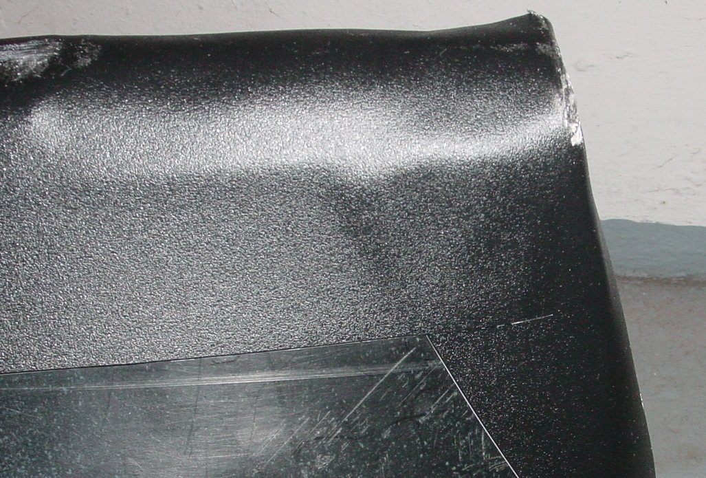

ein Freund und ich haben am Samstag mal unseren Kayaks einen Kielschutz (Durastripe Supreme V, 15 cm) spendiert. Es ging eigentlich leichter als ich gedacht hatte. Ich hatte mir dieses Bodenmakierungsband etwas störrischer vorgestellt. Das größte Problem ist eigentlich das Lösen der Schutzfolie von der Klebeschicht. Da darf man dann zu Recht mal fluchen. Wir haben zu zweit gearbeitet. Beim ersten Kayak waren wir versucht alles in einem Stück zu kleben. Selbst mit zwei Leuten und vier Augen entwickelt man einen "Drall" zu einer Seite. Es macht also durchaus Sinn sich die Klebebahn vorher mit Malerband oder einem dünnen Marker (non permanent, wasserlöslich) zu markieren. Beim zweiten Kayak haben wir dann Stücke von ca. 50 cm Länge überlappend (ca. 2 cm) verklebt. Das erleichtert die Sache deutlich, vor allem wenn man alleine arbeitet. Solche kurzen Stücke lassen sich auch einhändig "anheben". Man klebt nur dort wo man rollt. So bilden sich keine Luftblasen. So lassen sich auch Rundungen am Boot besser verfolgen. Als Andrückrolle haben wir die von Steinel mit dem langen Griff verwendet. Ich würde sagen, eine solche Rolle ist ein Muß bei der Aufbringung. Ein Rakel hilft da nicht. Wenn sich eine Luftblase unter dem Band bildet, gibt es zwei Möglichkeiten. Entweder man übersieht sie oder löst das Band wieder ab. Aufstechen der Blase mit der Spitze des Cuttermesser hat bei uns nicht funktioniert. An einigen runden Stellen bildeten sich am Rand kleine "Wellen". Mit einer Heissluftpistole (ca. 200 °C) wurden diese Bereiche erwärmt und dann glatt gerollt. Hat gut funktioniert. An den starken Rundungen von Bug und Heckflosse haben wir senkrechte Schnitte zur Bandkante/Mittellinie angebracht. Diese Schnitte lagen ca. 3-4 cm auseinander. Diese Schnitte waren so tief, bis die Schere an den Rumpf stiess. Es bleibt so nur ein ca. 3-4 cm breiter durchgehender Mittelstreifen an der stärksten Rundung übrig. Diese "Quer-Streifen" haben wir dann stramm gezogen und angeklebt. Durch das Strammziehen ergibt sich der richtige Winkel quasi von selbst. Wenn man dann von hinten nach vorne klebt ergibt sich eine schindeldachförmige Oberfläche. Anschliessend wurde die Oberfläche nochmal angewärmt und glatt gerollt. Also Angst vor dem Aufbringen ist unnötig. Wenn man sich mal "verklebt" hat und noch nicht angerollt hat, lässt sich das Band nochmal abziehen und korrigieren.
Berichte bitte noch mal nach einiger Zeit darüber. Bei mir haben sich die “Wellen“ nämlich nach einiger Zeit (ein paar Wochen) wieder gezeigt. Und dann klebt‘s natürlich nimmer :(
Ich sehe es als Schönheitsfehler. Stört mich also nicht weiter. Nur wenn Sand drunter kommt, isses blöd :o

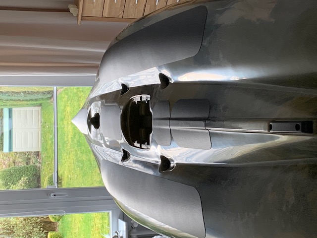

Das ist der Vorteil bei einem gebrauchten Kajak. Man sieht die am meisten beanspruchten Stellen. Ansonsten beklebt man halt die vorstehenden Kanten, Rundungen, Wölbungen, Ecken oder V-förmigen Rumpfteile. ....und nein, man muß den Rumpf für das Bekleben vorher nicht anrauhen. Bei einem stark gebrauchten Kajak und bei rauhen Kratzern sollte man den Rumpf vorher glätten.
viewtopic.php?f=50&t=13855
Übrigens spielt die Rumpfform eine entscheidende Rolle beim Klebebandverbrauch. Beim Slayer Propel 12.5 Max waren es 5,8 m, bei meinem 3 m Jackson waren es 9,6 m. Da sieht man den Unterschied zwischen katamaranförmig und V-förmig mit zwei Kielen (sozusagen ein Trimaran). Einen großen Anteil hat der durchgezogene v-förmige Rumpf. Eine durchgehende Bahn hat da schon deutlich über 3,5 Meter. Dann habe ich das 15 cm breite Band der Länge nach halbiert und nochmal den Kielschutz links und rechts verbreitert. In der Mitte ist mein Kielschutz jetzt 30 cm breit.
