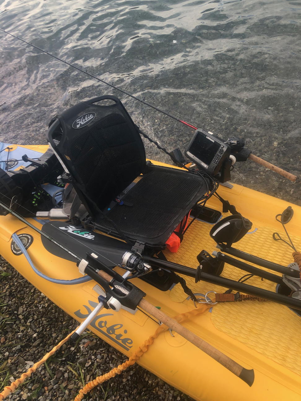

Ich merke gerade, dass ich nie ein Update gepostet habe. Also hole ich das hiermit mal nach.
Ersatzschraube
Geberhalterung
Akkukoffer (wasserdichter Koffer für Kameras, Schaumstoff war gewürfelt perforiert, konnte also passend gerupft werden)
Kayak aufgebaut
Bei den ersten Fahrten dieses Jahr hatte ich Probleme mit der Lenkung. Sie hatte zum einen super viel Spiel, zum anderen war sie dann super schwerfällig. Ich werd mal schauen, ob ich die Seilzüge straffen kann und vielleicht etwas fetten? Scheint ja ein weiter verbreitetes Problem zu sein…

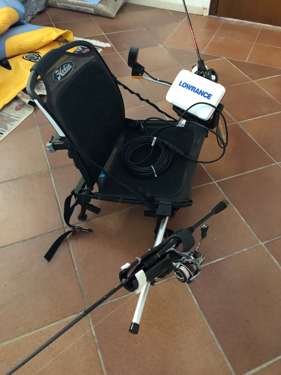

So, jetzt war ich wieder ein paar Wochen auf meine Insel und habe nach den ersten provisorische Bastel-Erfahrungen das ganze mal richtig gemacht.
Ich wollte nichts am Rumpf befestigen, Pads kleben und Zeug verspannen, so das ich das Board auch als Spassgerät benützen kann , SUP und rein Kajak paddeln.
Ich habe hier einige Ansätze gesehen aber alles viel zu viel mit allerhand , teure" Railblaza & co" rails, Halterungen, Gelenke usw gebastelt.
Mein Credo so wenig wie möglich, so clean wie es geht, und mit meiner kleiner 3D-Chinese ein paar Teilchen konstruiert und gedruckt.
Basis ist der Stuhl, an dem ist alles montiert, Danke Gerd!!Bild
Es passt genau ein 20 er Rohr ( 20x2 Alu) unter der vordere Kante des Stuhles, sitzt von alleine wenn der Stuhl belastet wird schon fest, aber mit zwei Flügelmutter gesichert.
Zwei alte Rutenhalter, mein Lowrance druff, alles verstellbar und für den Geber eine verstellbare Halterung gedruckt die auch bei Bodenberührung ( beim Anlanden mal vergessen) nach hinten wegkippt.
Die beide Ruten können sogar fast senkrecht rausgestellt werden, die Ruten flutschen dann unterm Stuhl.
Echo perfect ablesbar und zu verstellen...alles sehr kompakt.
Und nach einige Sessions funktioniert alles bestens,
ich könnte sogar die beide Seiten etwas kürzen, aber wahrscheinlich mache ich das nächste Mal an einer Seite noch eine Stuckirolle drauf...

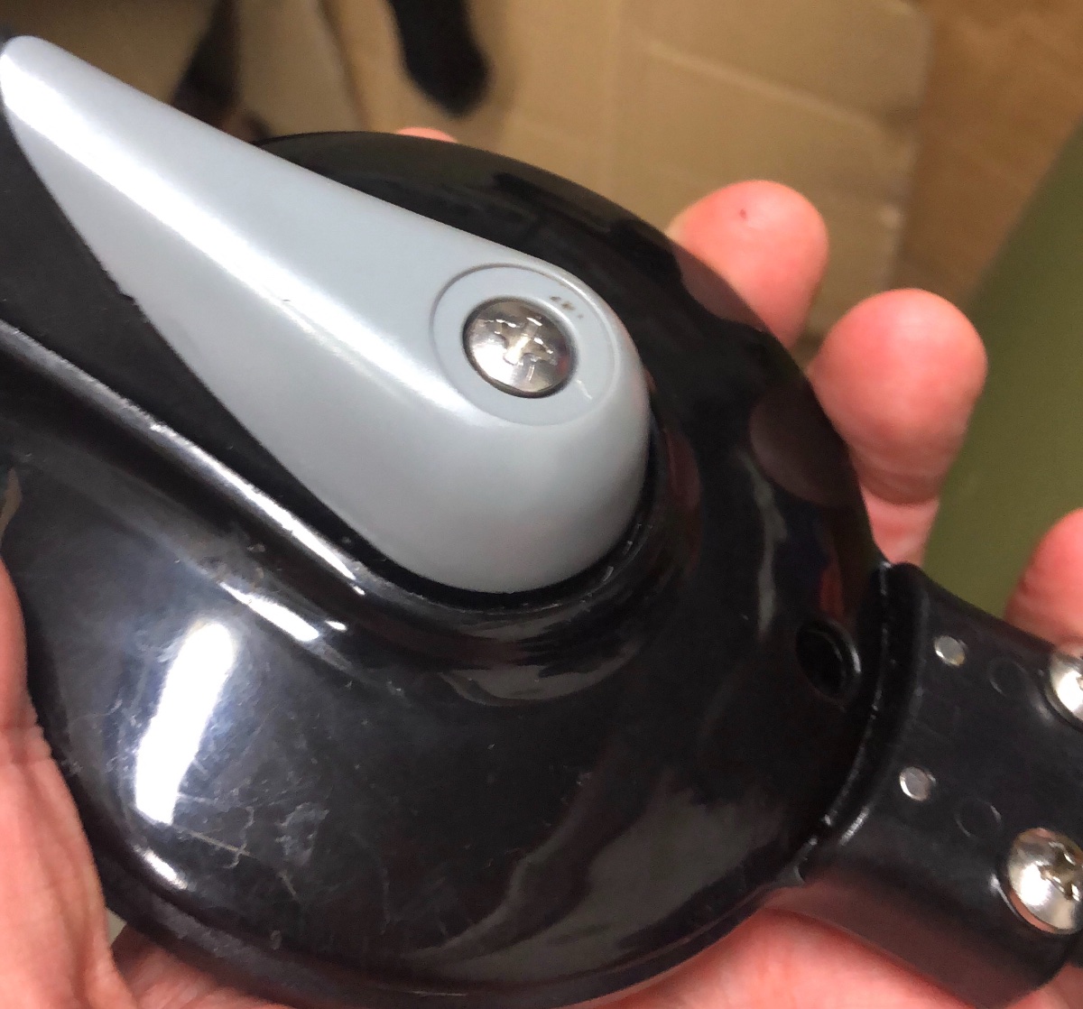

Ruder-Upgrade - wo und wie komme ich dran? :fish:
Tatsachlich macht mir das Ruder seit der Jungfernfahrt immer wieder Probleme, bis hin zur Manövrierunfähigkeit.
Habe das Ruderblatt durch ein größeres Blatt von Hobie ersetzt. Die Seile schon mehrfach gespannt, dann wieder lockerer gemacht.
Das Ruder klappt häufig bei leichter (aufkommender) Welle immer etwas hoch, so dass die Lenkung zumindest sehr erschwert wird.
Zuletzt habe ich das Ruder mit einer Schraubzwinge fixiert.
Überlege das „Gelenk“ durchzubohren und einen Karabiner gegen das Hochklappen durchzuziehen.

…Catawest und Sport Mohr haben es im Programm.
Ich hab mein Mopped damit ausgestattet. Beste Entscheidung.
