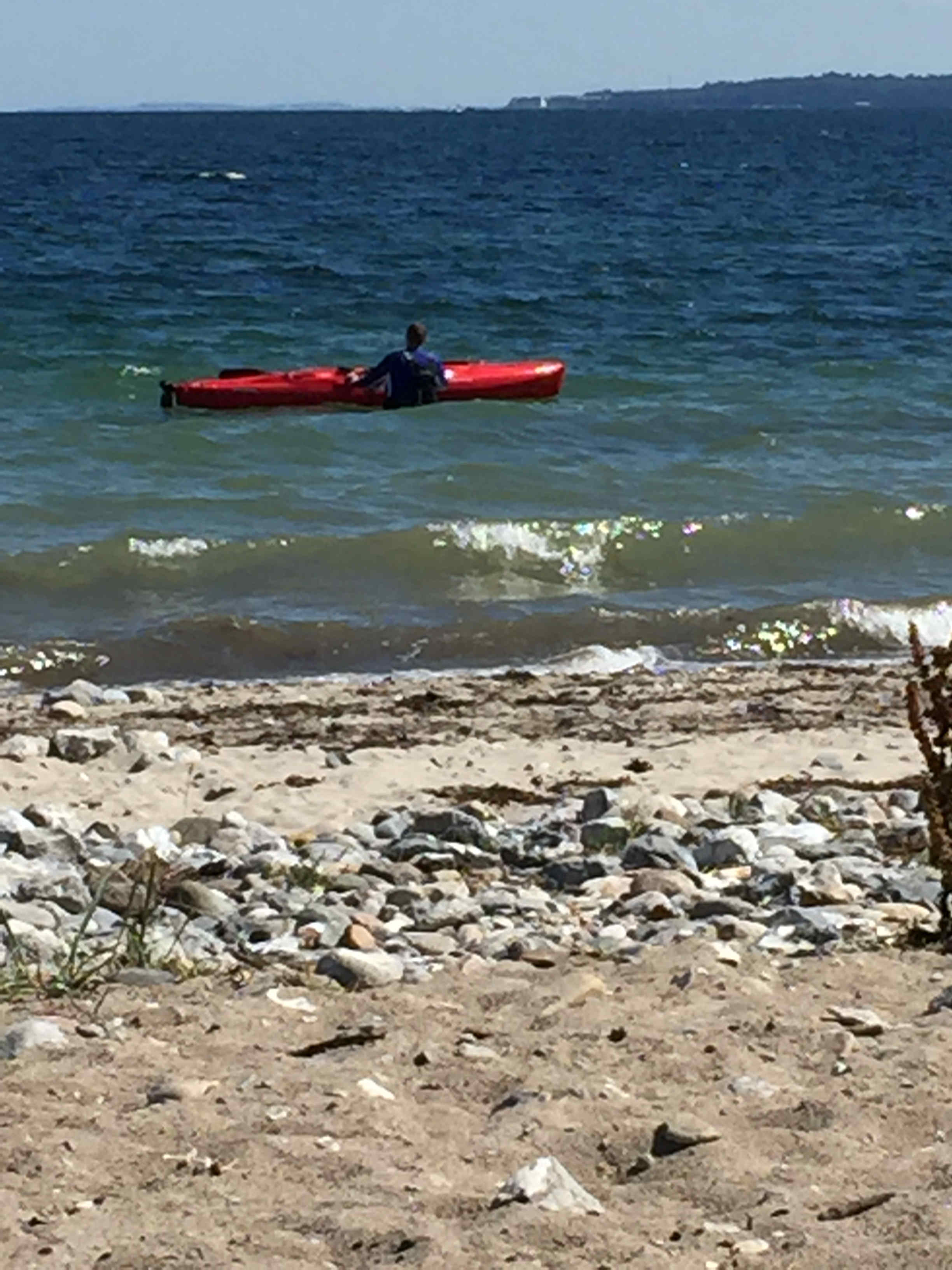

nachdem mir heute bei Windstärke 3 und Ostwind die Wellen in Hökholz einfach zu heftig waren habe ich die Zeit zu Einstiegsübungen genutzt.
Der Gedanke dabei war es nicht bei Ententeich zu testen sondern unter realistischeren Bedingungen
Die Stärke der Welle und die weißen Köpfe lassen sich glaube ich ganz gut erkennen.
Ich habe in bauch bis brusttiefem Wasser getest, bekleidet war ich mit T-Shirt, leichter Fleecehose und Schwimmweste.
Als erstes zeigte sich das die Schwimmhilfe/weste trotz realtiv festem Sitz fast bis zum Hals hochgedrückt wurde.
Also wieder ins flachere Wasser und den Sitz durch starkes straffziehen der Gurte verbessern.
Beim nächsten Versuch wurde die Weste immer noch hochgedrückt aber nicht mehr soweit, möglicherweise verhindert der persönliche Schwimmgürtel (sprich der Bauch) einen guten Sitz.
Fazit ist für mich ist einen Beingurt oder ähnliches zu nutzen um den Sitz der Weste zu gewährleisten.
Der Wiedereinstieg.
Alle Versuche von der Seite ins Kajak zu kommen sind gescheitert der Wellengang sorgte immer wieder dafür das es umkippte.
Ein Kippen des Kajaks ist, wie ich schmerzhaft feststellen mußte, nicht ungefährlich da es durch den Zusatzschwung der auftreffenden Wellen durchaus den Kopf treffen kann.
Versuche über die hintere Seite einzusteigen erwiesen sich als schwierig aber eher durchführbar.
Hier war dann das erste Problem überhaupt einen festen Griff zu bekommen um das Kajak zu halten und sich raufzuziehen.
Ich habe hier die Gummiverspannung des Hobies genutzt.
Das nächste Problem stellte die Weste da die sich beim Einstiegsversuch immer wieder am Ruder bzw an den Gummis verhakte.
Das beste was ich bei diversen Durchgängen erreichte war mich bis fast zum Sitz zu ziehen dort scheiterte ich dann aber beim Versuch mich in die Sitzmulde zu drehen weil eine Welle mich und das Kajak umwarf.
Wahrscheinlich bedingt durch die erhöhte Position die beim Versuch sich in den Sitz zu drehen entsteht.
Das ganze war im Vergleich zu meinem letzjährigen Versuch der bei ruhigem Wetter stattfand ein Fiasko.
Das hat mir jedoch gezeigt hat das ich mich bei so einer Welle unter reallen Bedingungen mit Angeln, einem Kescher und evt. Fischen und Anker im Boot wohl nicht mehr zurück ins Kajak ziehen könnte.
Ich muß mir jetzt Gedanken um eine bessere Einstiegstechnik sowie um Hilfsmittel die den Einstieg erleichtern machen.

Mhhh....? Hörst sich ja nicht so gut an. Das schreit nach Übung! Wie groß und schwer bist Du denn? Schaut irgendwie nach um die 1,80 und 75 kg aus....

1,93 und schwankend um die 110 KG :-).
Wie gesagt bei Ententeichwetter war es letzes Jahr machbar ins Kajak zu kommen, bei den Wellen gestern nicht mehr.
Man kann ja auf dem Foto auch erkennen wie stark das Kajak sich durch die Wellen vorne aus dem Wasser hebt.

Hast du es über den Bug probiert?
Gerade bei Wind und Welle macht es Sinn,
nicht gerade quer zur Welle ins Kajak zu wollen.
Über den Bug würdest du das Kajak in Richtung Welle ausrichten.
(Zumindest meine Erfahrung)

Ich habe Seite und Heck versucht.
Allerdings ist mir das Ausrichten des Kajaks bei Wellengang nicht wirklich dauerhaft möglich gewesen.
Obwohl ich stehen konnte war es schwierig das Kajak in der Welle zu halten auch das ausrichten des Bugs in Wellenrichtung klappt da nicht wirklich.
Ich bezweifle das ich ,wenn ich geschwommen wäre, überhaupt eine Ausrichtung hätte vornehmen können.
Es ist erstaunlich wieviel Kraft die Wellen auf so ein leeres Kajak ausüben.
Ich hatte ab dem Moment an dem ich versucht habe ins Kajak zu kommen keine Kontrolle mehr darüber wohin es sich richtet.

direkt im Brandungsbereich den Wiedereinstieg zu üben ist absoluter Hardcore.
Das hat mit den realistischen Bedingungen dann auch wieder nicht sooo viel zu tun.
Nach meinen Erfahrungen (Mehrzahl!) ist der "Einstieg" im tieferen Wasser leichter.
In der Brandung herrscht oft Kreuzwelle (eine von links, eine von rechts) und (!) man versucht aus dem Stand ins Kajak zu kommen.
Im tiefen Wasser versucht man aus schwimmender Bewegung aufs Kajak zu kommen - das ist viel einfacher.
Man zieht sich förmlich von der Seite vor den Sitz (sofern der Bereich nicht zugepimt ist) und dabei schwimmt man mit dem Kajak mit.
Beim Einstieg von der stehenden Position aus - versucht man eher das Boot in der Richtung zu halten - das ist im Tiefen aber schnuppe.
Also lieber die Version "Baumstamm" als die Version "Buhne" wählen .... das ist energetisch sinnvoller.
P.S. die Erfahrungen mit der Rettungsweste hast Du ganz korrekt analysiert! :daumen: lieber mit Gurt.
