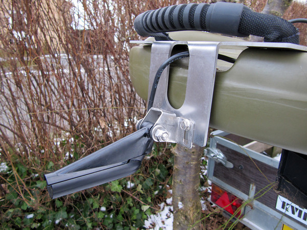

Moin Leude...Ich hab meinen Echolotgeber ans Heck meines Kajaks montiert. Dafür musste ich allerdings die zwei Schrauben des Griffes lösen, um die Geberhalterung zu interieren.
Jetzt meine Frage: Die Schrauben waren mit ein Dichtungsmaterial versehen, damit kein Wasser über die Schraubenverbindung in die Hohlkammer eindringen kann. Was für ein Dichtungsmaterial verwendet die Fa. Native Watercraft oder was für Dichtungsmaterial für die Schrauben soll ich jetzt verwenden?
Danke für Eure Tipps.
Gruß Marco
Hier ein Modellfoto wie es bei mir aussieht:
Gruß Marco
