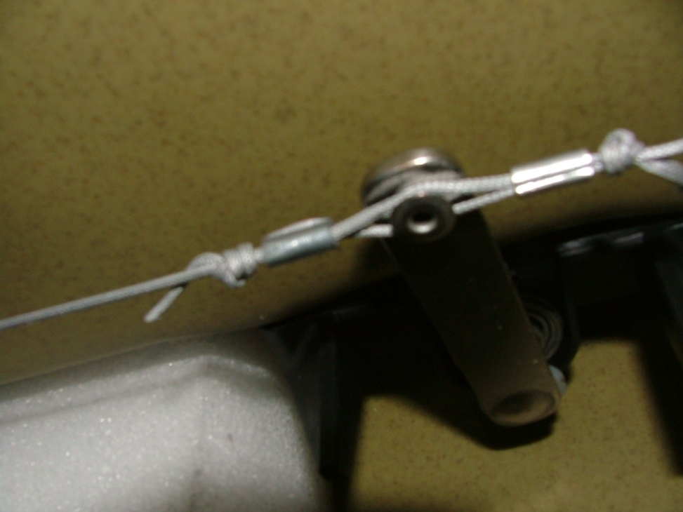

Das Problem von "BOB" war, dass die Steuerung mit dem Handgriff nach links geht, nicht aber nach rechts. Der Handgriff ist links montiert (beim PA12 ist die Montage des Griffs auf beiden Seiten ohne Bastelei möglich), rechts ist die schwarze Abdeckung, mit der man zwar steuern kann, aber nicht unbedingt die angenehmste Art der Steuerung ist.
Durch diese vorbereitete Möglichkeit der beidseitigen Steuerung ist die Leinenführung im Rumpf etwas komplex. Die Übersicht auf dieser Skizze:
Nach der Problembeschreibung kann es nur an der blauen Leine liegen, die die beiden Steuerungen direkt miteinander verbindet. Befestigt sind sie mit einer Schlaufe am Steuer-Beschlag im Rumpf (Gegenseite des Steuerhebels). Entweder links oder rechts wird diese Schlaufe nicht mehr an der Niete sitzen.
Ich habe das mal bei unserem PA12 fotografiert, wie es original aussieht: etwas unscharf, aber mit der großen Kamera geht's nicht anders. Platzmäßig ist das an dieser Stelle aber ziemlich entspannt, durch die große Luke vor dem Sitz kommt man da super ran.
