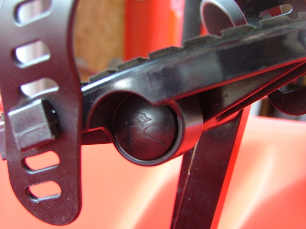

Ich hab seit meinem Urlaub mit der rechten Pedale das Problem das sie lose ist und sich immer nach rechts verschiebt. Die Linke wiedrum ist fest. Hat jemand einen Tipp?

Hast du mal ein Bild vom Antrieb? Insbesondere die Löcher, wo der Zapfen der Längenverstellung arretiert und die Schraube, die den Antrieb fixiert wären da interessannt

Ich glaube du verstehst mich falsch aber ich hab mal ein bild vom Problem gemacht. Da sieht man das sich die Pedale immer nach außen verschiebt.

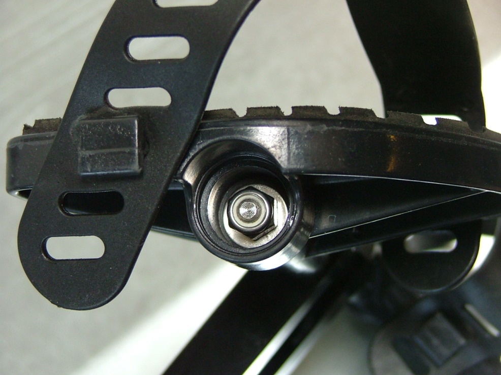

Ah, das ist nur ne Mutter... Von außen normalerweise nicht zu sehen, weil da ein Kunststoff-Stopfen drauf sitzt. Darunter ist aber eine Mutter, die die Pedale fixiert. Sieht so aus, als wäre da keine Mutter.
Kann morgen mal ein Bild machen, wie das richtig aussieht.

So sollte es aussehen...
Mutter, zöllig
Mutter, zöllig
Kunststoff-Kappe
Kunststoff-Kappe
