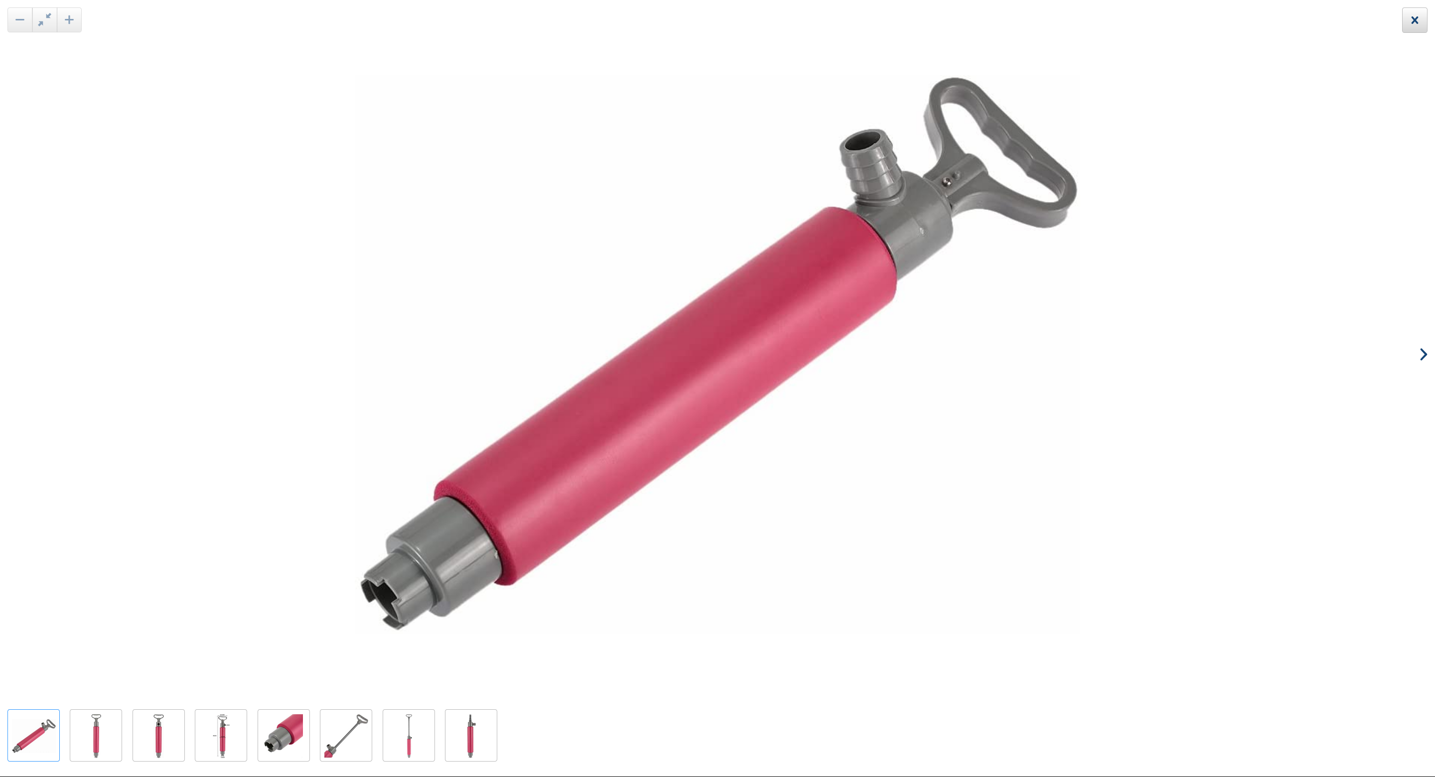

Hi, wenn du eine Welle über dein Sit on Top Kayak bekommst, läuft das Wasser über die Lenzlöcher im Fussraum ab.
Wenn du Wasser in den Innenraum bekommst , dann kriegst du das auf dem Wasser nur mit einer Lenzpumpe oder einem Schwamm raus oder du musst halt an Land das Wasser ablassen.
Die meisten Kayaks haben im Innenraum Auftriebskörper, so dass das Kayak auch mit Wasser schwimmfähig ist.
