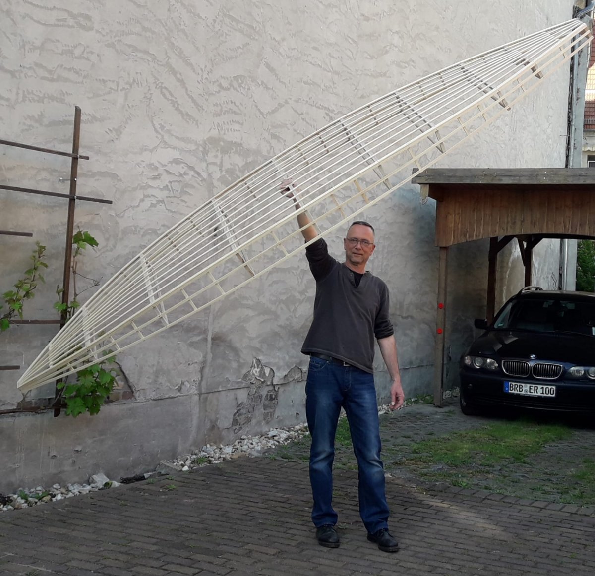

Mal `ne Frage: Warum suchst Du Dir nicht einfach einen fertigen Riss aus dem Netz und baust diesen? An Naval Architektur kann man nämlich auch hervorragend scheitern (Ich habe keine Ahnung von den heutigen PC-Programmen, die es dazu gibt....). Auch fertige, komplette Bausätze gäbe es zu kaufen. Die Palette reicht dabei vom Karweel geklinkerten Boot über Leistenbauweise bis hin zur Stitch-and-glue-Technik; vom Kastenscharpie über Knick- bis Rundspant- da findet sich für Jeden was. Abgesehen davon würde ICH, wenn Du schon als Hauptgrund das Argument des Gewichtes anführst, auf SOF-Bau (skin-on-frame) setzen. Leichter geht es nicht und viel stabiler auch nicht... Nur mal so`n Gedanke.... :wink:
Leichter und stabiler geht es kaum: Die Skin-on-Frame- Bauweise macht`s möglich große Boote zu bauen, de a) stabil sind und b) sehr leicht.
Gestell einarmig.jpeg (237.74 KiB) 4180 mal betrachtet

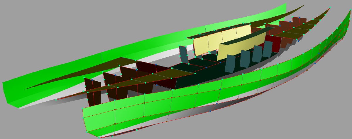

Zur Software noch:
Ich bastel mit FreeShip, einem kostenlosen tool. Das hat zwar seine Tücken, aber zumindest für einfache kleine Boote ist es in Ordnung.
Das Programm spuckt einem die notwendigen Flächen bzw. Schablonen aus und man kann diese auch skalieren, drucken und z.B. vorher ein Modell bauen und alles prüfen, ob es passt. Ich würde meine Pläne dann einfach plotten lassen.
Die Software prüft auch, ob die Flächen überhaupt wie gewünscht darstellbar sind.
Ich hab aber auch schon gesehen, dass jemand mit Adobe Illustrator gearbeitet hat...

Das Spiel geht weiter - zumindest digital.
Hier die finalisierte Fassung, nun inkl. Deck.
An den Dimensionen habe ich nichts mehr geändert.
Ich habe auch probehalber mal Pläne erstellt und mich vorher erkundigt was unkompliziert zu plotten wäre. Das Format als 3 Pläne á 0.90 x 5.00 Meter ist das Resultat. Die Kosten dafür würden sich online auf ca. 30-40 € belaufen und hat dann eine 1:1 Schablone für jedes Anbauteil, exklusive der notwendigen Anpassungen für die teilbare Version. Die Dreiteilung der Außensegmente trägt dem Rechnung, und schafft gleichzeitig die Option, mit handelsüblichen Sperrholzplatten auf engem Raum zu arbeiten und das Ding Segment für Segment aufzubauen. Exemplarisch gibt es hier Plan 2 zur Ansicht.
Plan 2.pdf
(341.44 KiB) 444-mal heruntergeladen
Die wichtigsten Lehren aus meinen Vorgängerprojekten sind - soweit mir jetzt bewusst - also bereits eingeflossen.
