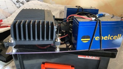

mit dem Garmin Panoptix, KaiserEdelstahl Geberstange und Rebellcell Paket hast Du den Wert Deines i11s ja gleich mal verdoppelt
Viel Erfolg damit und es würde mich freuen, wenn Du zum Thema des Panoptix über die Zeit nochmal denen einen oder anderen Erfahrungsbericht in einem anderen Thema einstellen würdest.

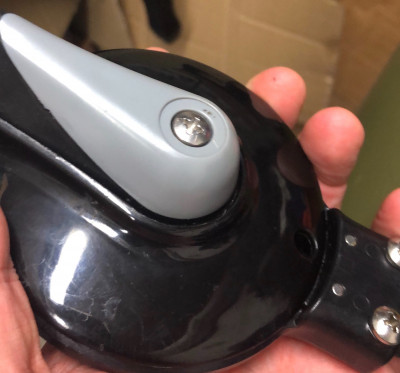

Die Steueranlage nervt mich auch ein bisschen. Dass Ablassen per Seilzug funktioniert nicht richtig, mache ich meist händisch oder per Paddel.
Ankertrolley habe ich jetzt mit 2 Karabinern zwischen Bugspitze und vorderem Paddelhalter realisiert. Allerdings habe ich es nicht sicher geschafft den Driftsack direkt in Richtung der Spitze zu platzieren. Kajak dreht sich doch seitlich, Driftsack geht dann auch zur Seite weg. Driftsack läßt sich aber schön mit Treten einsammeln.
Ansonsten hatte ich eine schwergängige/ durchrutschende Lenkung. Das konnte ich durch Straffen und Festziehen der Steuerungsseile am Heckruder gut beheben.

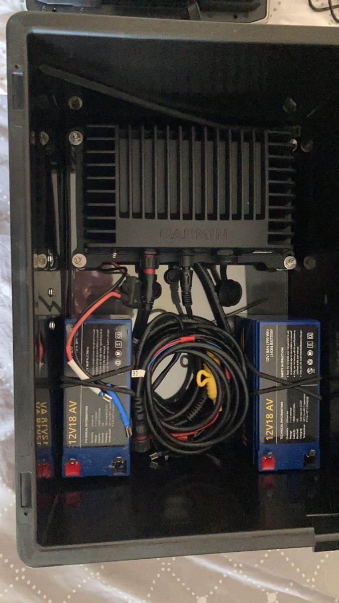

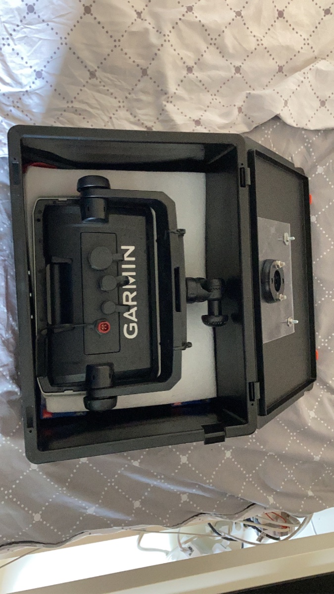

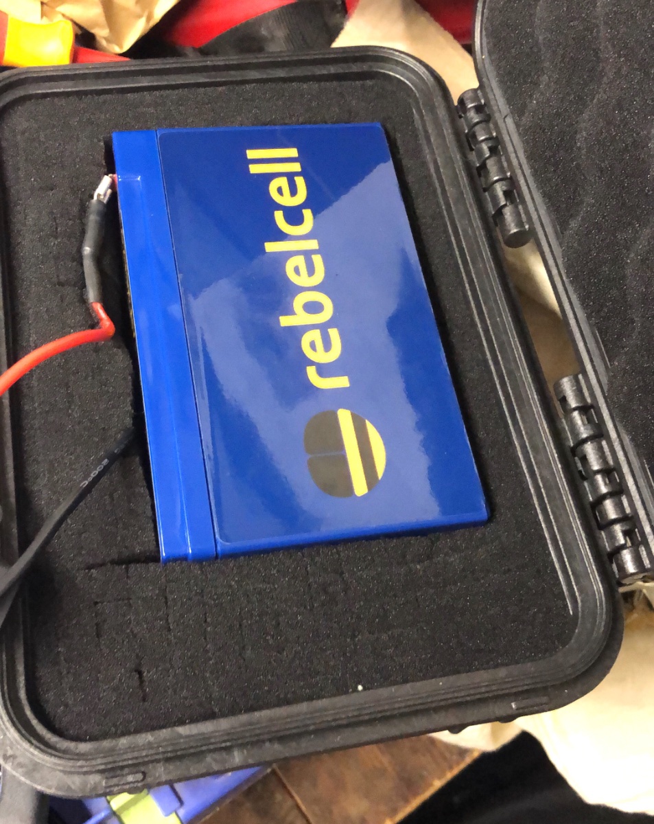

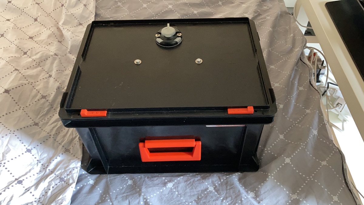

Ich merke gerade, dass ich nie ein Update gepostet habe. Also hole ich das hiermit mal nach.
Ersatzschraube Geberhalterung Akkukoffer (wasserdichter Koffer für Kameras, Schaumstoff war gewürfelt perforiert, konnte also passend gerupft werden) Kayak aufgebaut Bei den ersten Fahrten dieses Jahr hatte ich Probleme mit der Lenkung. Sie hatte zum einen super viel Spiel, zum anderen war sie dann super schwerfällig. Ich werd mal schauen, ob ich die Seilzüge straffen kann und vielleicht etwas fetten? Scheint ja ein weiter verbreitetes Problem zu sein…

Also ich hatte mich auch auf fetten vorbereitet, aber war nach dem Straffen nicht mehr nötig. Ich musste auch nur eine Seite straffen.
Ich habe den Verdacht das wenn zuviel lockere Leine im Steuerhebel ist, diese sich doppelt oder in Schlaufen legt und dann im Hebel direkt klemmt. Weil wenn man das Ruder hinten direkt bewegt, geht es meist recht leichtgängig hin und her.
Kann aber sein, dass das auch temperaturabhängig oder Verschmutzung/Versalzung ist.
Es gab anscheinend mal ein Austauschprogramm in den USA von den Dyneema / Spectra Seilen auf Edelstahlkabel. Da wurde aber wohl auch was am Hebel getauscht. Hat das jemand gemacht? Oder war das nur für die allerersten Modelle und Spectra war später wieder Standard?

als mein i11s abgeholt wurde, haben wir bei der Übergabe festgestellt, dass die Bänder recht straff waren. Das haben wir dann einfach hinten am Ruder mit den schrauben nachgestellt. Vermutlich hat es wirklich was mit der Temperatur zutun. Es geht ja nur um Millimeter. Wenn man weiß wo man da was stellen muss ist das kein Problem. das grüne i11s ist einfach super schön

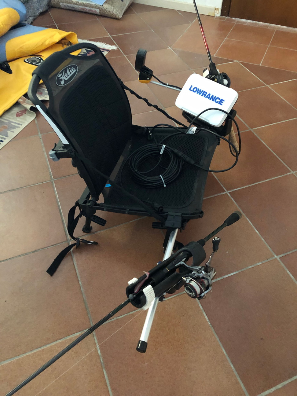

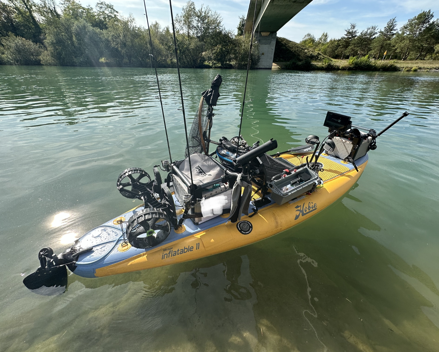

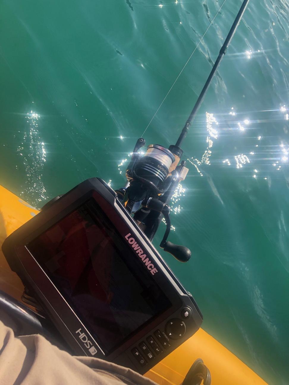

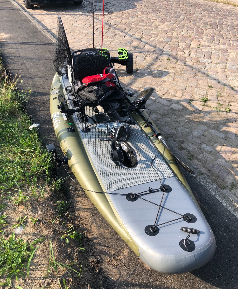

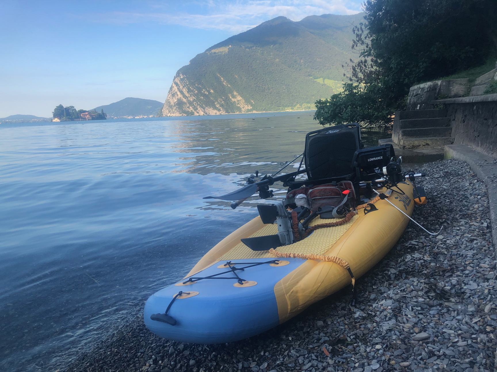

So, jetzt war ich wieder ein paar Wochen auf meine Insel und habe nach den ersten provisorische Bastel-Erfahrungen das ganze mal richtig gemacht.
Ich wollte nichts am Rumpf befestigen, Pads kleben und Zeug verspannen, so das ich das Board auch als Spassgerät benützen kann , SUP und rein Kajak paddeln.
Ich habe hier einige Ansätze gesehen aber alles viel zu viel mit allerhand , teure" Railblaza & co" rails, Halterungen, Gelenke usw gebastelt.
Mein Credo so wenig wie möglich, so clean wie es geht, und mit meiner kleiner 3D-Chinese ein paar Teilchen konstruiert und gedruckt.

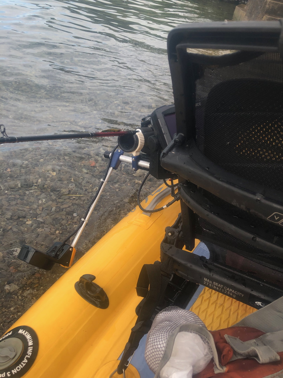

Basis ist der Stuhl, an dem ist alles montiert, Danke Gerd!!![Bild]()
Es passt genau ein 20 er Rohr ( 20x2 Alu) unter der vordere Kante des Stuhles, sitzt von alleine wenn der Stuhl belastet wird schon fest, aber mit zwei Flügelmutter gesichert.

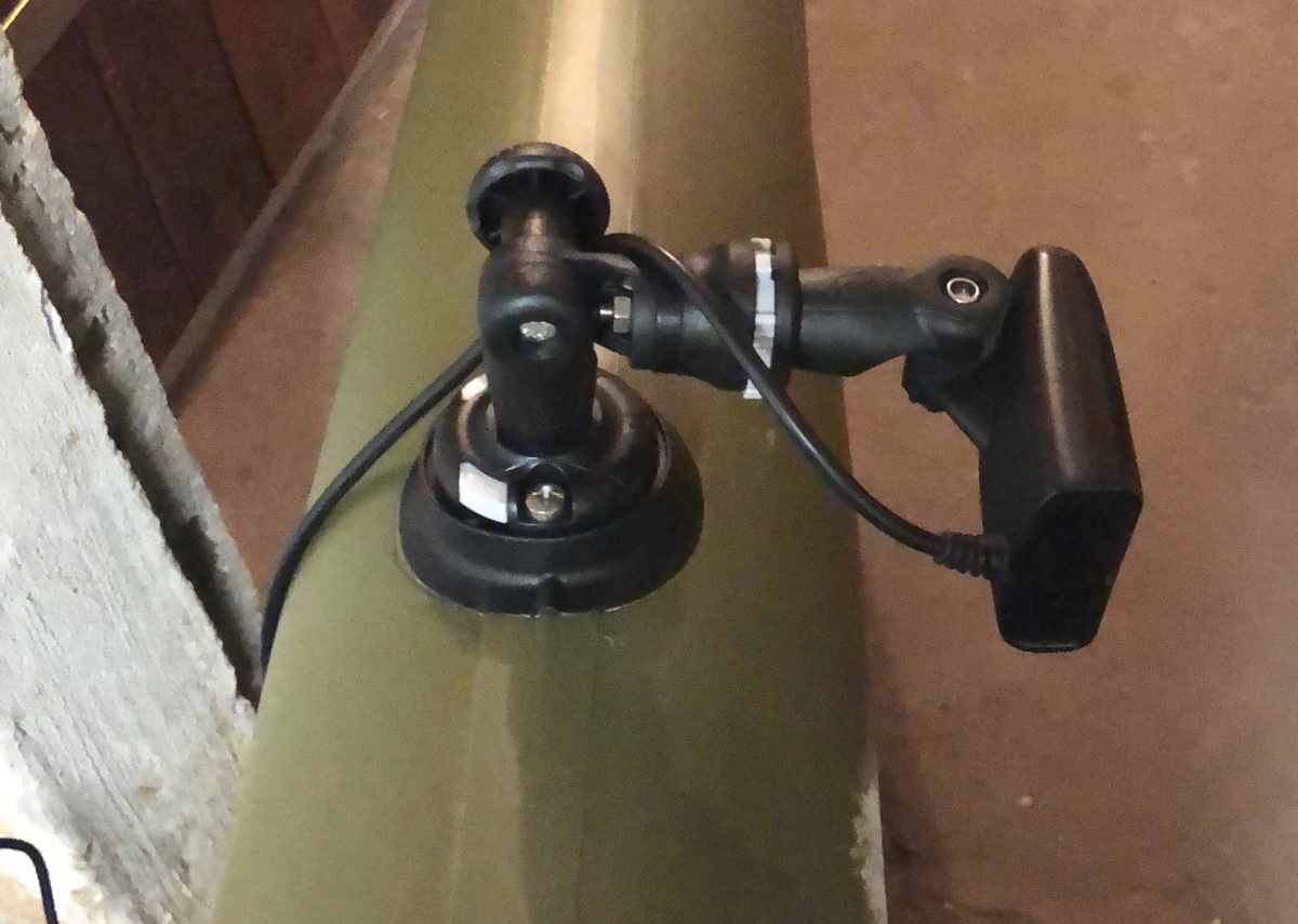

Zwei alte Rutenhalter, mein Lowrance druff, alles verstellbar und für den Geber eine verstellbare Halterung gedruckt die auch bei Bodenberührung ( beim Anlanden mal vergessen) nach hinten wegkippt.
Die beide Ruten können sogar fast senkrecht rausgestellt werden, die Ruten flutschen dann unterm Stuhl.
Echo perfect ablesbar und zu verstellen...alles sehr kompakt.
Und nach einige Sessions funktioniert alles bestens,
ich könnte sogar die beide Seiten etwas kürzen, aber wahrscheinlich mache ich das nächste Mal an einer Seite noch eine Stuckirolle drauf...

Moin Roel,
sehr interessante und stabile Lösungen
