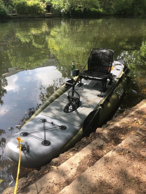

Was mir gerade aufgefallen ist beim Planen und immer wieder verschiedene i11s mods anschauen:
Welche Lösungen verwendet ihr so zu Ankern?
Ich sehe irgendwie auf keinem der Bilder Anker oder Anker-Trolley-Systeme. Ich würde schon gern ankern können, aber auch das Ankerseil immer sauber verstaut haben, da gerade auf dem i11s ja meiner Meinung nach der Platz noch besser gemanagt werden muss.
Ich hatte mir sowas in der Art vorgestellt: https://youtu.be/Ho-o09N5c2Q
und würde das gern unterm Sitz befestigen oder an der Kiste dahinter. Auf so eine Spule passen aber auch nur 12-15m Leine (ausgetauscht). Ich bin unsicher ob das genug ist für alle Gewässer, die ich befischen möchte.
Zudem hätte ich noch gern ein Seilzug/Trolley System um die Ankerbefestigung nach hinten zu ziehen. Das sollte sich ja mit 2 anklebbaren Ösen realisieren lassen.

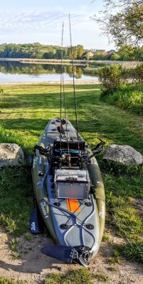

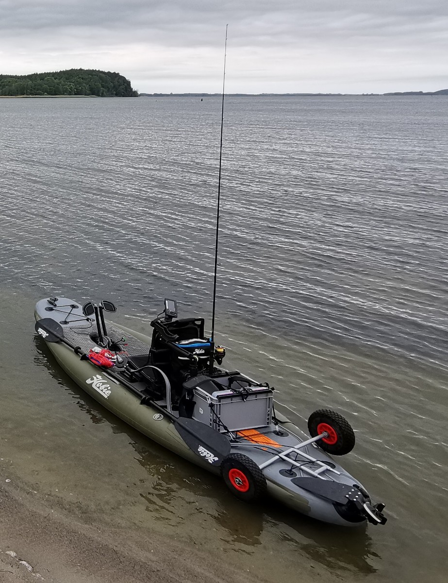

Ich habe eine Euro Kiste mit 2x Scotty Rails dran. Einen vertikalen 3er Ruten Halter von Berkley und 2x Scotty Baitcaster.
Anker Trolley brauche ich noch, da ein seitliches Ankern zwar gut funktioniert, aber zu relativ starken Rollbewegungen führt. Nach so einem Tag habe ich an Land den Seemannsgang...
Und eine Chill Out Position mit mehr Recline hätte ich noch gerne.
Ich habe einen Trolley für den Drive Schacht und der ist der Hammer. Finde ich viel besser als den C-Tug weil kompakter & ohne Riemen. Hat bisher klaglos auch schwieriges Gelände mitgemacht.

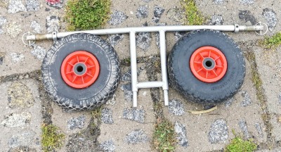

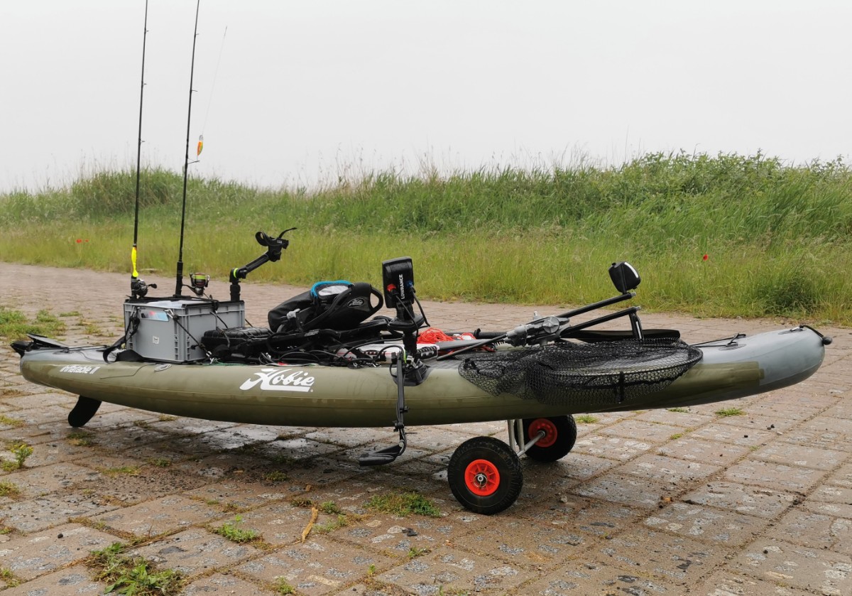

Jun 2020 17 06:25
Ist jemand von Euch mit dem Hobie Mirage i11s unterwegs?
Beitrag von Conair
Hier nochmal ein paar Details vom Trolley. Hab ich mit dem Kayak bekommen, vielleicht ein Eigenbau? Räder sind schlauchlose wie von der Sackkarre.
Durch die flache Bauart, schmeiß ich ihn einfach mit in den Transportsack hinein.
