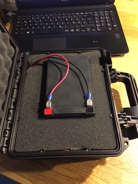

Für den Akku muss ich noch eine bessere Lösung finden, vorerst sollte das aber auch so funktionieren
		Apr 2018
		23
		18:34
Endlich (fast) fertig :D
Wäre das eine Idee ?
Koffer ist wasserdicht - habe ihn bei Gebrauch an der Mastaufnahme festgezurrt
somit ist das Ganze auch sehr "mobil", mit gutem Tragegriff

Oohhkeee, hier dann mein Ansatz..  ..die Idee dazu hab ich entweder hier im Forum oder von YT "geklaut"
Klickdose mit Dichtung, Stecker aus dem Autobereich ( vom Schrotti oder 5 Stck. für ~7 € beim großen Fluss) mit Heißkleber eingesetzt, ein bischen Rohrisolierung als Puffer innen und 32mm Kabelrohrschellen aus dem Baumarkt mit Verstärkung aus altem Schneidebrett. Die 32-er Schellen passen satt an den Mastfuß. Unter der Box habe ich im Rumpf eine Styroporunterlage gegen Klappern eingeklebt. Funzt
Das ganze geht für ~10€ umzusetzen. Natürlich gehts auch edler

Das mit dem Koffer ist auch wieder recht groß und nimmt viel Platz weg. Die Lösung mit der Klickdose gefällt mir. Könnte einen wasserdichten Stromstecker einkleben damit man das Lot direkt damit verbinden kann.

Ich habe eine wasserdichte Steckkupplung genommen und die kurzerhand in eine Tupperähnliche Dose geschraubt. Mittlerweile gibt es die auch als wasserdichte Flanschstecker oder -dosen.PetriHelix hat geschrieben: 23. Apr 2018, 21:34... Könnte einen wasserdichten Stromstecker einkleben damit man das Lot direkt damit verbinden kann.
Da da mein Lithiumakku drin ist, ist es mir angenehm, daß die gesamte Kabellage wasserdicht ist.

Die Angst des Anglers vor dem Kurzschlussasphaltsau1 hat geschrieben: 27. Apr 2018, 07:17 Nur mal zur Frage:
Warum versteckt ihr die Akkus in Dosen?
Ich hab meine immer offen im Rumpf befestigt.
  Dachte mir, dass offene Batteriepole in einer potentiell feuchten/nassen Umgebung nicht so gut sind.
Aber solange der Akku nicht umkippt und die Pole in der möglichen Pfütze liegen, sollte es wohl auch ohne Box gehen?

Ich mag halt nicht, daß im Fall der Fälle der Akku im Salzwasser explodiert.asphaltsau1 hat geschrieben: 27. Apr 2018, 07:17 Nur mal zur Frage:
Warum versteckt ihr die Akkus in Dosen?...
 Ist schließlich ein Lithiumakku. Klar sind die Pole weit genug auseinander. Die Pole....beim Stecker und der Kabellage schaut das dann schon anders aus. Da jibbet `nen Kurzen!
