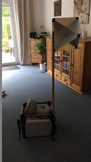

es fehlte demnach an der Sichtbarkeit für andere Wasserfahrzeuge, aufgrund eines nicht vorhandenen Radar-Reflektors
habe mal kurzerhand einen bestellt - laut -www- taugen wohl die stabförmigen eher mal gar nicht.......
also die richtig große Version - flach verpackt ist das Teil ja
aber eben nicht gerade lütt und wiegt knapp 1 kg
so sieht die DIY-Version aus, nach der man dann eigentlich weiter fischen können dürfte..... wenn die Höhe denn ausreicht, um gesehen zu werden
Besenstiel, Kabelbinder, Rohrisolierung: Bauzeit 2 Minuten - Aufbauzeit 1 Minute
Reflektor inkl. Versand: 13€ - der Rest war im Haus
ist vielleicht ein Gedanke, die Komponenten zumindest im Auto mitzuführen, um den geplanten Angeltag mit Anfahrt,Vorbereitung und Vorfreude nicht ggf. nach kurzer Zeit wieder abbrechen zu müssen

Coole Sache aus der Rubrik schnell, gut und günstig.
Die Frage ist nur, ob das die Entenpoizei überzeugt hätte...

Anbei, was ich auch vor paar Wochen fand:
http://www.gunook.com/wirklich-leichter ... r-mit-cds/
Ich frage mich, wie groß so ein Reflektor sein muss, damit man gesehen wird. So kann ja eine CD dann zu wenig Rückstrahlung haben?! Man will jaa uch nicht jede Möwe drauf haben. Hat ja nicht jeder Freizeitskipper so eine Ausrüstung wie die Marine.

Das Ding ist für uns leider vollkommen nutzlos.
Es legt viel zu tief über den Wellen und ist zu klein.
Und selbst wenn es der Schiffsführer sehen würde, würde er das Signal nicht zuordnen können.
http://www.kanu.de/nuke/downloads/Radarreflektor.pdf
Bei Nebel halte ich weiterhin die Regel „Sofort an Land“ für die einzig richtige Lösung.
