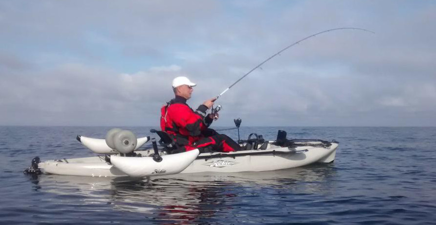

Wichtig dabei finde ich, daß Du daran denkst, daß Ausleger (z.B. Hobie Siedekick Ama Kit) erheblich zur Sicherheit beitragen können! Auch wenn andere evtl. darüber schmunzeln, daß Du dann mit "Stützrädern" auf die See fährst- Du fährst sicherer! Dazu wurde schon Einiges geschrieben: z.B. Noch mals Outrigger und Ausleger können zur Sicherheit beitragen.
Enstpannt mit nicht störenden Auslegern auf der Ostsee...
