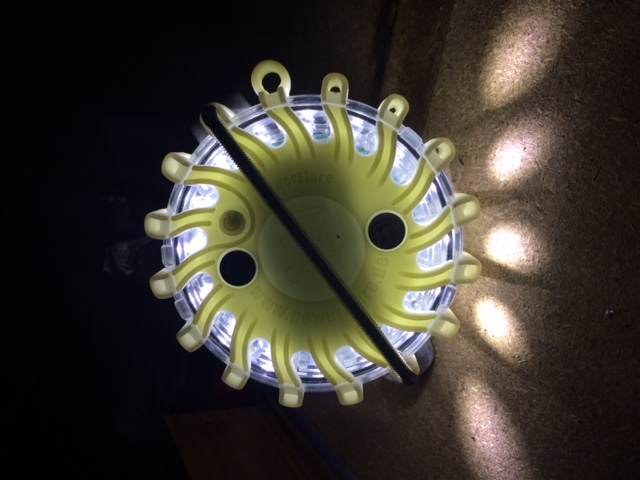

Auch eine Simple Lösung. In welcher Farbe leuchtet Deine Lampe?
Eins gibt es noch zu bedenken. Sollte die Wapo doch mal auf die Idee kommen und Dich "prüfen" ist sehr wahrscheinlich eine strafe Fällig, da die Lampe leider auch keine Zertifizierung hat. Leider gibt es da für uns keine wirklich preswerte und abgenomme Variante. Selbst die Navisafe haben keine und wollen auch keine. Da fast alle anderen Länder eine andere Zulassung haben und denen die Zulassung nur für Deutschland zu teuer ist.
Positiv ist aber, das die Wapo oft ein Auge zudrückt solange die Lampe hell genug ist. Dies hatten wir mal in Stralsund. Wurden nur angehalten da die Yakattack Variante zu dunkel ist. Jan (Paradox) seine Lampe war denen hell genug. Ansonsten hätten die uns nur angehalten weil die die Kayaks so interessant fanden . Seitdem hab ich die Navisafe in Gebrauch.

Die Lampe leuchtet in kaltweiss, ich persönlich finde sie sehr hell. Das leidige Thema der nicht Zertifizierung ist mir bekannt, aber ich hoffe dass die Wasserschutz bei einer eventuellen Kontrolle "Fingerspitzengefühl" zeigt , wenn nicht, muß ich leider damit zurechtkommen

Das Druck ich mir aus. Plus die USCG Certifizierung und bin auf der sicheren Seite, so wie ich das verstehe
Hab meine Navisafe ja fest auf einer Stange montiert.
So sieht jetzt grob meine neue Beleuchtung aus. 2 Teile von einer defekten Stippe, Fahne, Reflektionsklebeband, oben drauf kommt die Navisafe Magnethalterung und unten wird eine RAM Kugel angeschraubt. Auf dem Bild ist noch die Fassung mit gut 2m. Die neue ist nur noch 1,50 lang und auf ca. 1m einschiebbar.
Die Löcher habe ich erst mit Schaumstoff verschlossen, so dass ich noch etwas Platz hab. Danach einfach Polymorph (Kunststoff) mit kochendem Wasser erhitzt und eingefüllt. Nachdem das ganze ausgehärtet ist entfernt und mit Kleber wieder eingeklebt. Auf diese Weise kann ich nun alles mögliche anschrauben.
