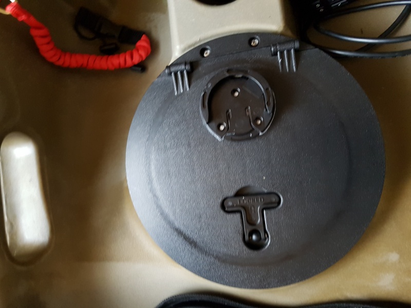

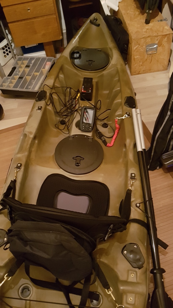

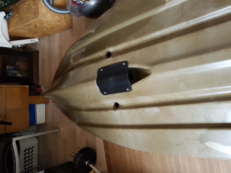

So, das verregnete Wochenende ist (leider) zu Ende, dafür hat mein :yak: jetz ein Echolot. Da ich das Striker 4 von Garmin schon hatte war der Einbau eine Kleinigkeit. Das Pike hat eine extra Einbuchtung im Rumpf für den Geber. Ich hab jetzt vorläufig mal eine Trägerplatte aus Holz gebastelt und auf der den Geber montiert. 2 x 30 mm Schrauben in M6 und fertig war die Geberinstallation.
Nächster Schritt wird sein die Trägerplatte aus Alu zu machen und eine Trägerplatte für das Display, die wird aber gleich aus Alu gemacht. Jetzt muss ich mir noch überlegen was ich mit den ca. 2 Meter Kabel anstell, da hab ich noch keine finale Lösung.

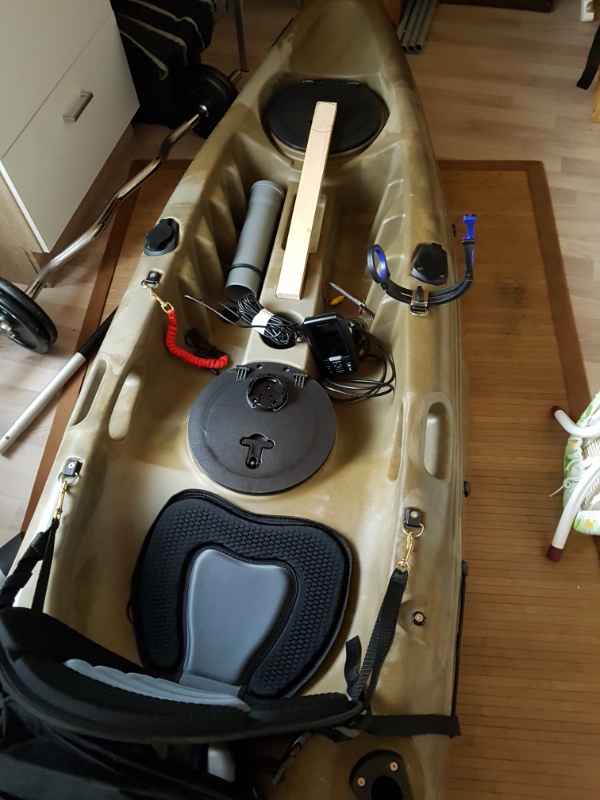

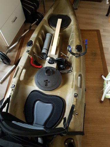

Ich habe das stürmische Wochenende genutzt und etwas an meinem Schiff gebastelt. Als erstes hab ich das Kabel vom Geber mal etwas aufgeräumt und die Trägerplatte vom Echo hat seinen Platz auf der Lucke gefunden. Nicht ganz fachmännisch aber von der Anordnung finde ich es ganz sinnvoll.
Einer der D-Ringe musste für meinen Rutenhalter weichen. Das ist noch nicht die finale Lösung aber war ganz geschickt das der Rutenhalter und mein Yak beide mit M6 ausgestattet sind musste ich absolut keine Änderung vornehmen. Praktisch für den Geldbeutel :zwink:
Der Kabelsalt vom Geber nervt immer noch ein wenig da ich momentan den Getränkehalter nicht nutzen könnte, was ich eher unpraktisch finde. Werde daher ein Rohe einbauen mit Zwischenboden. Unten soll das Kabel rein und oben dann die Flasche / Dose. Das Material aus dem Baumarkt liegt schon bereit.....

Zweite Schwachstelle die mich etwas ärgert :mad: Der Geber hat im Rumpf eine extra Aussparung. Das Kabel wird durch ein Lenzloch geführt. Böld nur, das für das restliche Kabel kein Kanal vorgesehen ist und kein Platz für das Kabel (bei mir ca. 2 Meter) an sich ist -> Mein Getränkehalter wird damit nutzlos. Bekommt man zwar auch in den Griff aber ist total unnötig.
