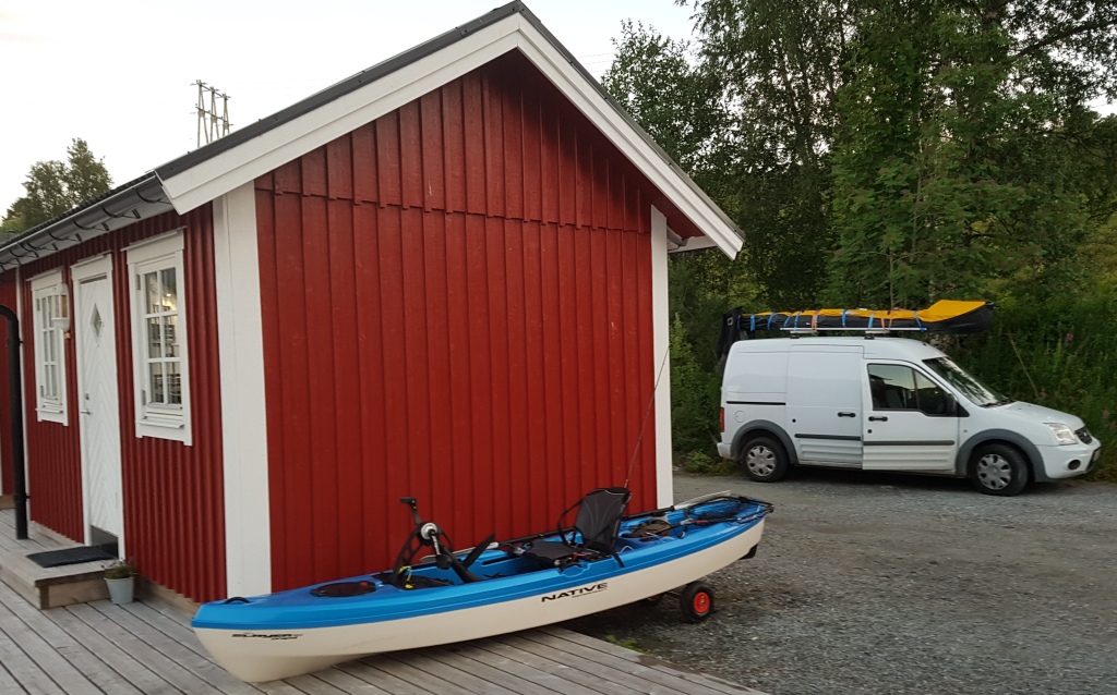

Bevor es nach Norwegen ging hab ich den Sitz 10 cm Tiefer gelegt.
Das war schon eine enorme Umstellung von Hobie i12S zum slayer LT
Platter als so ein inflatable kann ein Boot nicht auf dem Wasser liegen.
Da ist das LT schon kippeliger.

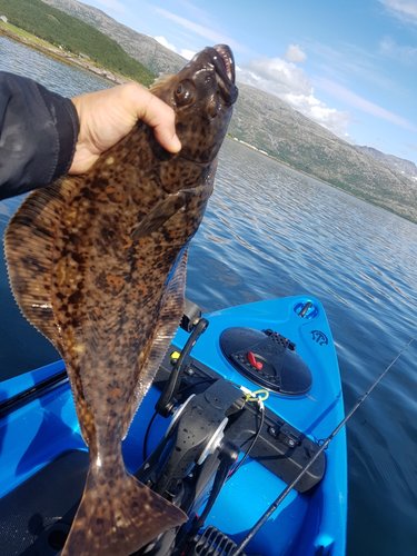

Das Vertrauen ins Slayer kam mit den Fischen.
schnelles Foto und zurück der kleine

Und gleich mal mit einem Heilbutt eingeweiht :) wo haste dich schon wieder rumgetrieben?

westo hat geschrieben: 31. Okt 2017, 16:03 Bevor es nach Norwegen ging hab ich den Sitz 10 cm Tiefer gelegt.
Lässt er sich so weit verstellen, oder hast du die Flex genommen?

Hallo Asphaltsau.
Leider ist die Sitzhöhe nicht vestellbar.
Mußte tatsächlich den Rahmen kürzen, und eine neue Aufhängung anbringen.
Was jedoch nicht zur Nachahmung empfohlen ist. !!
