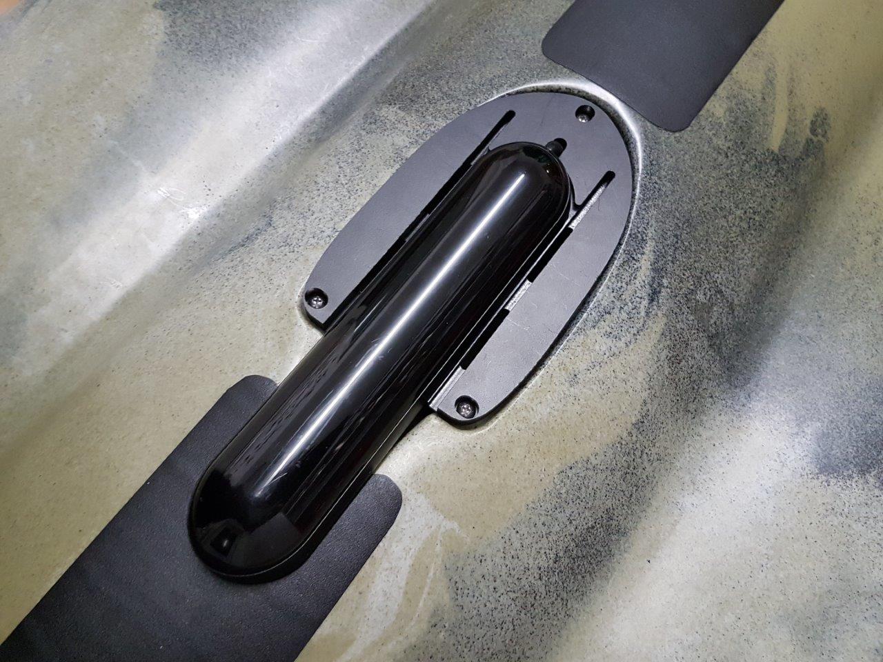

Moin, da ich mein altes Big Tuna nun mit Echo verkauft habe, musste für mein Outback "adäquater" Ersatz angeschafft werden. Nach langen suchen und vergleichen habe ich mich letztendlich für das Simrad GO7 XSE entschieden. Vielen Dank an dieser Stelle nochmal an Mirco (gobio) und Jörg (Mefofreund), die ich mit einigen technischen Fragen zum Gerät "gelöchert" habe. :wink:
Da der Geber leider nicht in Lowrance-Ready-Aufnahme passt, musste eine alternative Montagemöglichkeit geschaffen werden. Im ersten Schritt habe ich mir eine Montage-/Adapterplatte gebastelt. Was noch fehlt ist die Schutzkappe für den Geber. Diese ist noch in Arbeit...
Das Echo selbst hat seinen Platz an meinen rechten vorderen Rutenhalter bekommen. Mal schauen wie es sich dort bewährt. Ich freue mich schon auf den ersten Praxistest. :yak:

Weserfisch hat geschrieben:...Da der Geber leider nicht in Lowrance-Ready-Aufnahme passt, musste eine alternative Montagemöglichkeit geschaffen werden. Im ersten Schritt habe ich mir eine Montage-/Adapterplatte gebastelt. Was noch fehlt ist die Schutzkappe für den Geber. Diese ist noch in Arbeit....
Alter Schwede! :daumen: Ich brauche dringenst so eine Fräse! :zwink: Oder Thorsten als Nachbarn! :muah:

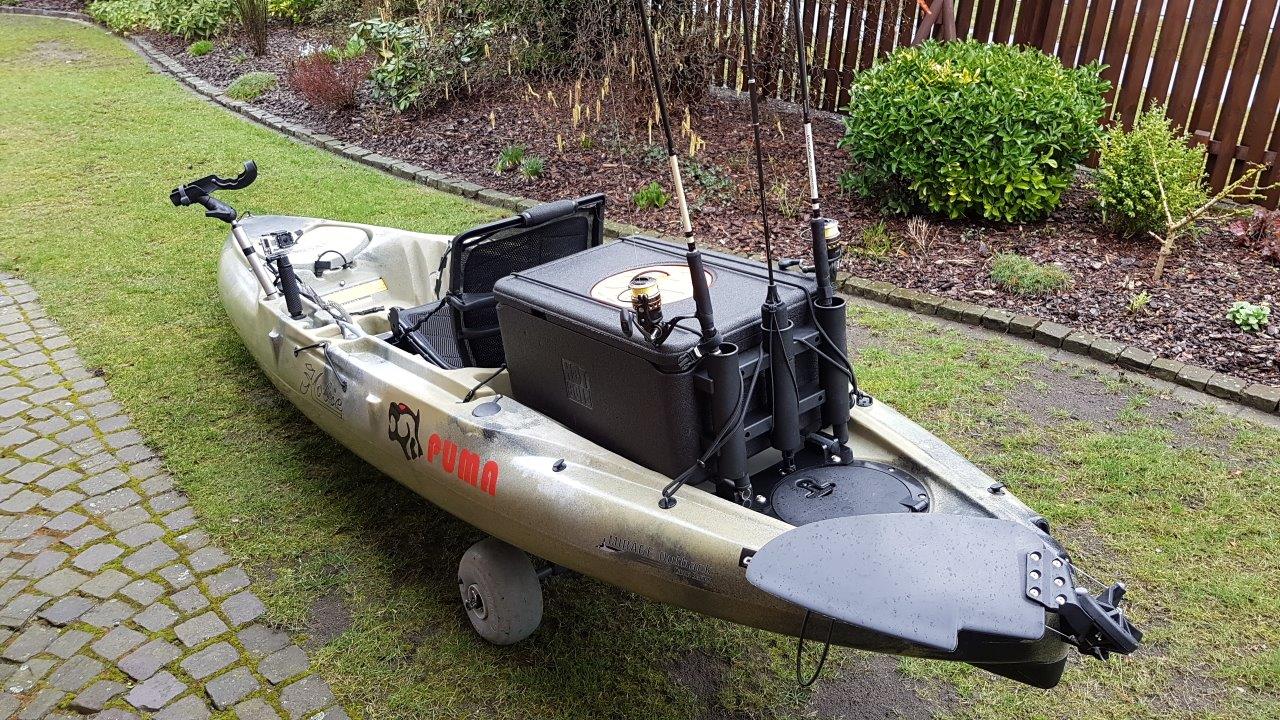

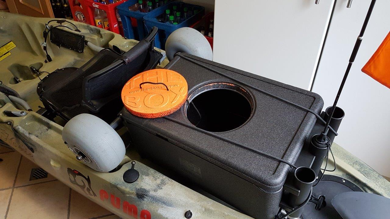

Moin, ich habe lange überlegt wie ich meine "alte" Kühlbox auf mein Outback bekomme. Direkt in die Heck-Mulde passt sie leider nicht so richtig. Zudem hätte ich dann noch den Kajakwagen woanders platzieren müssen. Also wieder ab in den Bastelkeller, ein bisschen gesägt, gedreht und gefräst. Heraus kam eine Art Gepäckträger. Nun kann ich die Box ordentlich festzurren. Zur Montage habe ich ausschließlich vorhandene Bohrungen genutzt. Zusätzliche Bohrungen waren nicht erforderlich.
Fortsetzung folgt...

... Fortsetzung
Gruß Thorsten :cap:

Da hast du dir ja wieder was feines Einfallen lassen! Sieht super aus! Jetzt kannst du ja "5" richtig feine Dorsche fangen und lagern. :daumen:
Kommst du auf dem Wasser an die Ruten ran, die du in die Rohre steckst?
